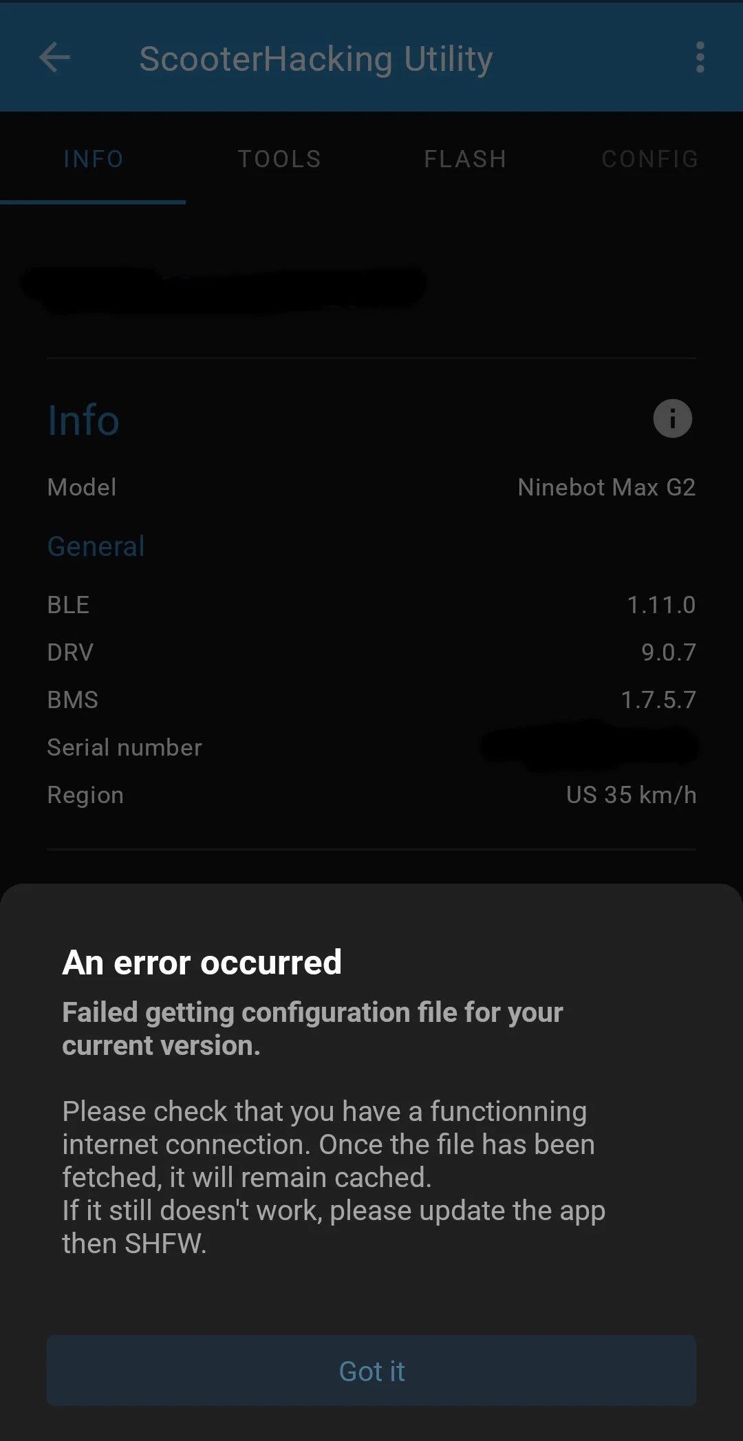

ich habe Ende letzten Jahres meinen G2D gemäß dieser Anleitung mit dem Telegram-Bot erfolgreich entsperrt. Jetzt wollte ich eine Einstellung (Tastenkombination zum Profilwechsel) ändern, werde allerdings von der App (v.3.0 oder v4.x) mit folgender Meldung im Info-Tab begrüßt: "An error occurred. Failed getting configuration file for your current version". Der Config-Tab ist grau hinterlegt und meldet "SHFW not detected". Vorher stand im Info-Tab "SHFW DRV 3.10.1", jetzt ist der Punkt SHFW nicht mehr vorhanden und DRV 9.0.7 wird unter General angezeigt.

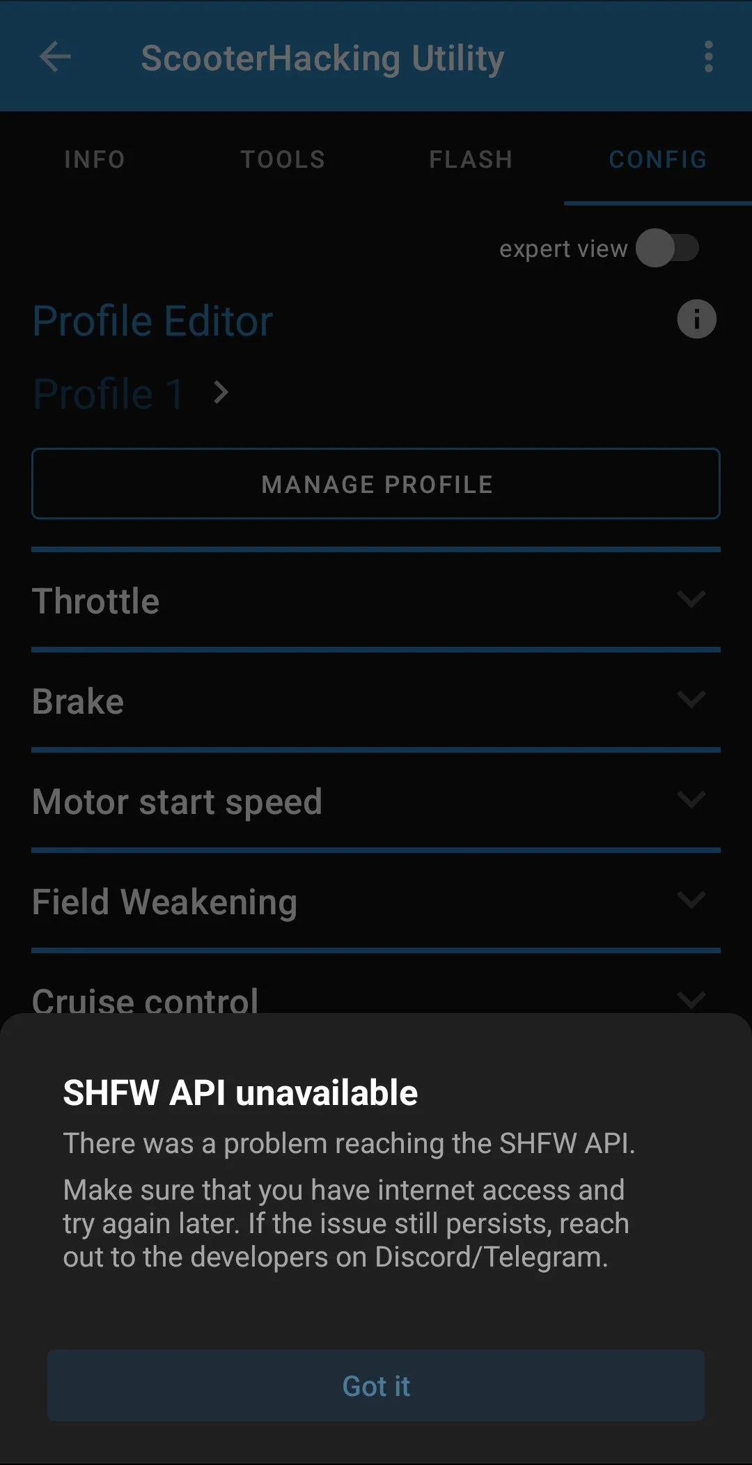

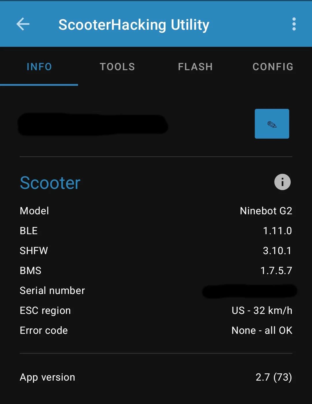

- V2.7 installiert = SHFW API unavailable (siehe Anhang)

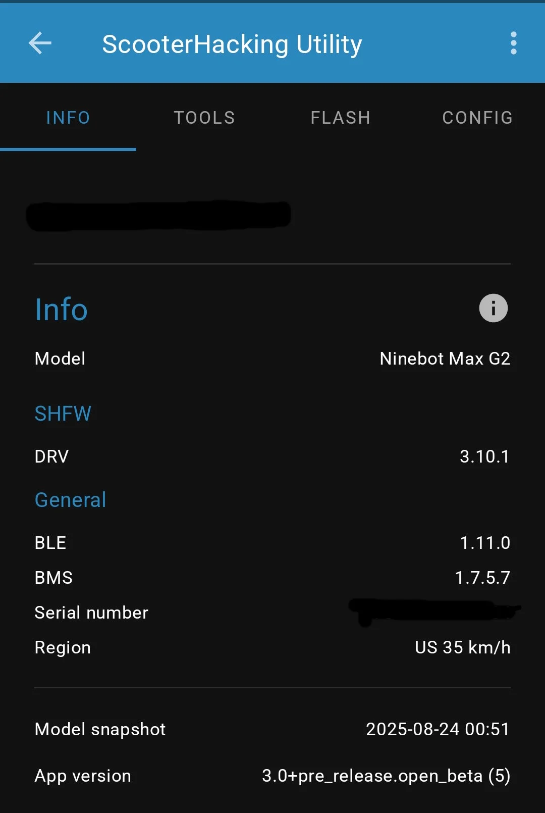

- Altes Telefon reaktiviert (war bis März im Einsatz), wo noch v.2.7 und v3.0 beta5 installiert waren = v2.7 zeigt gleiche Fehlermeldung, v3.0 beta5 verbindet sich erfolgreich (siehe Anhang)
- In meinen Archiv hatte ich noch die Installationsdatei von v3.0 beta 4, welche ich auf meinem (neuen) Telefon installiert habe = "AN error occurred" (siehe Anhang).

- Einzige Möglichkeit zur erfolgreichen Verbindung ist daher nur mein altes Smartphone, wo v3.0 beta5 installiert ist und kein Update auf die v3.0 beta6 durchgeführt wurde, da beim Update der System-Cache gelöscht wurde (wie auf meinem aktuellen Smartphone).

- Die Fehlermeldung (v3.0 beta 4) sagt: "Once the file has been fetched, it will remain cached".
- Auf meinem aktuellen Smartphone wurde (vor einiger Zeit) ein Update von beta5 auf beta6 angeboten, welches ich durchgeführt hatte. Obwohl anschließend die Verbindung ohne Probleme möglich war, wurde die benötigte Datei anscheinend nicht gecached, wie in beta5, was jetzt zu der bekannten Fehlermeldung führt.
