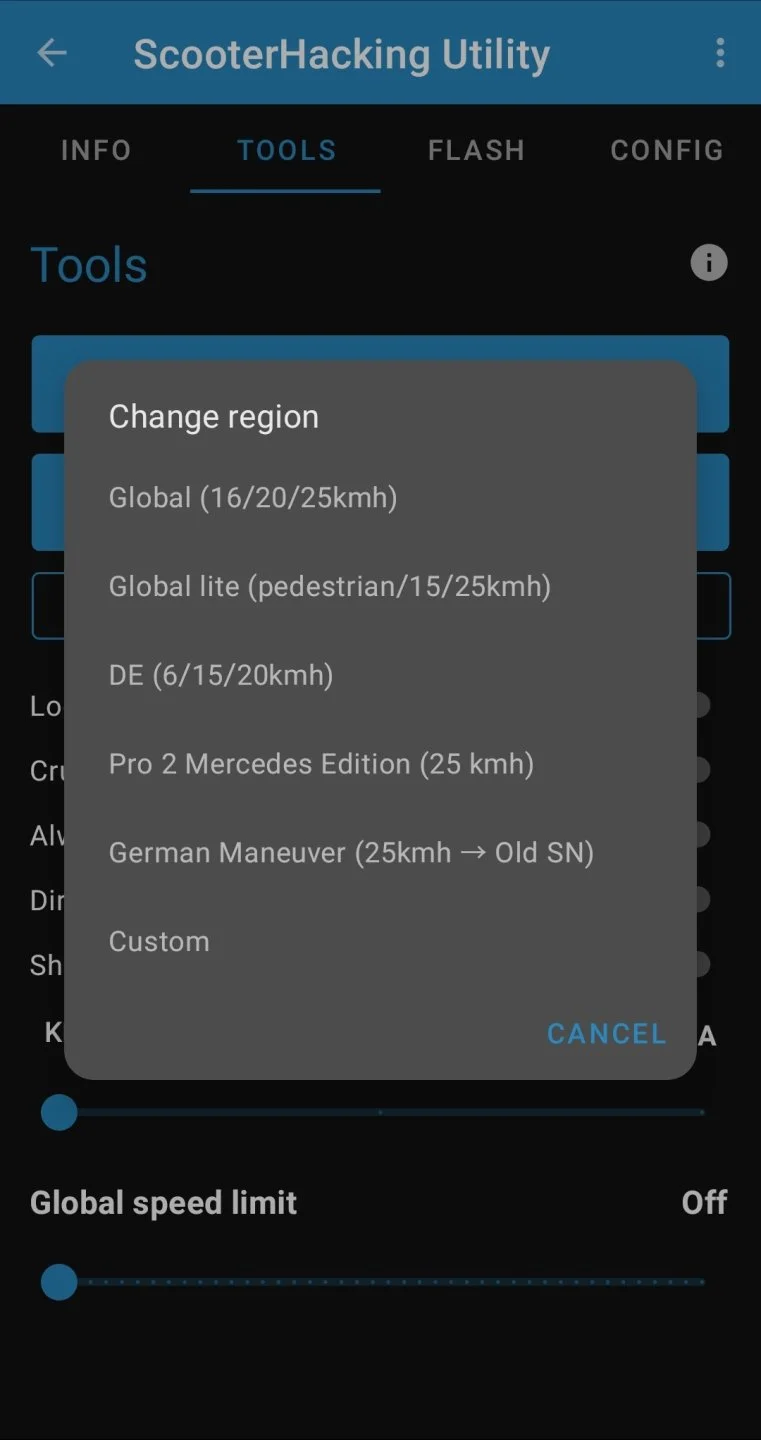

Die Frage war ja auch was aktuell drauf ist.
Du musst eine DRV247 flashen.
Bei der DRV248 kannst du die Seriennummer nicht mehr ändern.
Aber vorher musst du die BLE157 von dem Dashboard los werden, sonst kannst du nix flashen.
Bzw es wird zwar so aussehen als ob es geht, aber es wird nicht übernommen.
Moin.
ST-Link und BLE-Downgrade hat funktioniert.
Leider ohne Erfolg beim Fehler.
Ich kann jetzt auch nicht mehr per Code 15 (Bremshebel) verbinden und flashen.
Ich muss jetzt "normal verbinden", also ohne etwas zu drücken oder ziehen, bei vollem gepiepe.
Wenn ich dann flashen will kommt wieder das nicht auf den Speicher zugegriffen werden kann (v. 2.0.3).
Seriennummer lässt sich nicht ändern, bzw. wird auf jeden Fall nicht in der Info als geändert angezeigt und ändert nichts an den Fehlercodes und dem piepen.

Hier noch ein Bild aus der aktuellen SHU Situation.
Mein 2. Versuch war dann ohne BLE Spoofing.
Mit DownG konnt ich jetzt flashen und auch die SN ändern, sodass dann auch eine UUID angezeigt wird. Allerdings bleibt sowohl der Fehler bestehen, als auch wird die SN zurück gesetzt, wenn ich den Roller neu starte. Das eigenständige wieder einschalten ist auch geblieben.
Zwischenzeitlich hat er noch "Bad Controller Password" als Fehler angezeigt.
Auch gerade noch festgestellt das es ja gar nicht die 2.4.7 übernimmt, sondern nach dem flashen (was erfolgreich quittiert wird) weiterhin die 2.2.3 behält.
Geht leider nicht. Auch mit Code 15 versucht.
Flashen geht mit DownG, jedenfalls lädt etwas bis auf 100% und quittiert es als erfolgreich, aber wird ja anscheinend auch nicht übernommen.
So als ob tatsächlich der Speicher gesperrt ist.
