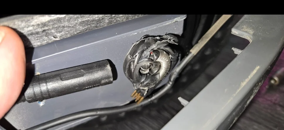

Vor kurzem fing der Motor wieder an zu spinnen (siehe meinen alten Beitrag) und die Symptome waren genau dieselben wie beim alten Motor. Ich entschied mich, den Gang zum Mediamarkt zu ersparen, da es wohl sowieso kein Garantiefall sei und öffnete die hintere Abdeckung, um die Verschraubungen und Kabel, die zum Motor hineingehen, genau anzusehen. Dabei fiel mir direkt auf, dass die Sechskantschrauben Links und Rechts von der Achse, die den Motor ,,festhalten" beide locker waren!!
Ich zog diese noch einmal doll nach (ohne das Wasser aus dem gewinde zu quetschen ;-)) und das Problem war weg!!
Hätte ich dies nicht getan wäre dies für den Motor spätestens nach 2 Wochen der sichere Tod, da sich die Achse beim bremsen (motorbremse) sonst mitdreht und die Kabel verdreht bis diese reißen und schlimmstenfalls einen Kurzschluss verursachen.
Seitdem macht der Motor weder auffällige Geräusche, noch Probleme beim Bremsen.
