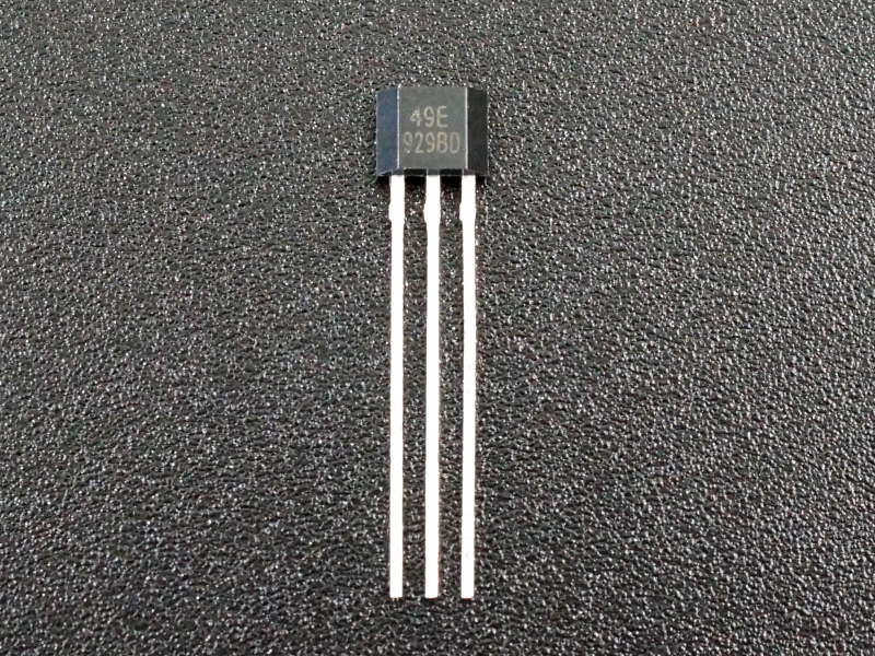

+ dem Wissen, das in der Box nur ein 5V Relais und ein Poti steckt, habe ich mir das Display genauer angeguckt.
Darin ist ein 49E Hallsensor
Das einzigste Kabel was im Kabelstrang vom Display eine direkte Verbindung zum Controller hat, ist das Grüne - im Display als "Hall" deklariert, im Controller als "SP" (Speed?)
Nun könnte man doch das grüne Kabel einfach über ein 10k Poti laufen lassen, auf der anderen Seite ein 5V Conver, und davor ein Funk-Relais, um das grüne Kabel entweder direkt durchzuschleifen (entdrosselt) oder über den Poti zu schicken (gedrosselt) ?!?!
oder seh ich das falsch? - Werd's eh testen 🤘

Kurzes Update: vom 10k Poti habe ich Abstand genommen, und mir stattdessen noch 20k Potis bestellt.
auch werden wohl keine 5V benötigt.
Kabel was vom Controller geht, in die Mitte vom Poti (pin2)
Kabel vom Display rechts (pin1)
Dazu noch ein 12V Funk Relais.
So sieht der Plan bis zum Wochende aus
↓Pin3 (analog Out) ist das grüne Kabel was vom Hallsensor direkt zum Controller geht

Hab ich und es funktioniert 😃... zwar nur quick & dirty mit einem 50Ohm Wiederstand, aber es funktioniert !!!
sogar "German Maneuver" ist möglich, wenn man das Relais so einstellt, das wenn es mit Strom versorgt wird, das Signal über den Poti geht ... Scooter aus, Scooter wieder an → über den Poti = die gewünschte Geschwindigkeit.
Eigentlich könnte man, wenn man alles eingestellt hat, auch den Wiederstand vom Poti messen und diesen dann durch einen passenden Wiederstand ersetzten.
