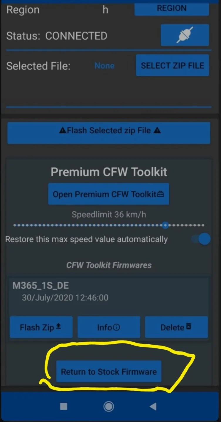

Dann war meine Ahnung ja richtig. Wer mit ** Bezahlsoftware ** arbeitet, muß damit leben, daß danach die Firmware verschlüsselt ist und man nichts originales mehr flashen kann. Um zurück auf Stock zu kommen, musst du ** Bezahlsoftware ** nutzen (oder St-Link). Bei Premium gibt es "Return to Stock", erst danach werden wieder andere cfw/ofw akzeptiert. Allerdings weiß ich nicht, wie sich der Scooter dann mit dem Pro-Display verhält.
So lange da keine entsprechend modifizierte BLE am Dashboard ist, gibt's auch keinen Sport-Mode. Eine unbefummelte 074 reicht nicht! Außerdem ist eine BLE 074 für ein Pro-Dashboard zumindest ungewöhnlich. Ich würed da lieber die BLE 122 nutzen.
