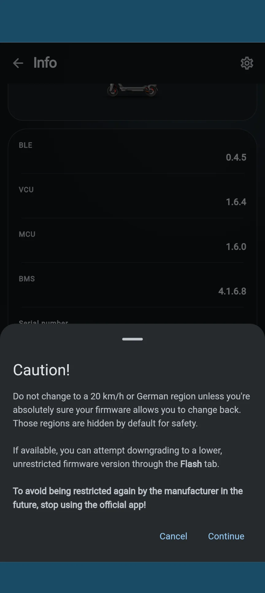

Hallo, ich habe meinen ninebot G3 Max mit Scooter Hacking utility auf die Region Isa gestellt danach habe ich dan in der originalen App das neue Update herunterladen (1.6.4) jetzt lässt sich der Standort nicht wieder auf Deutsch zurück stellen.Hoffe jemand kann mir da helfen.

Warum macht man sowas? Da kommst du jetzt nur mit St-Link und x3utils wieder raus. Anleitungen findest du genug über die Suche.
