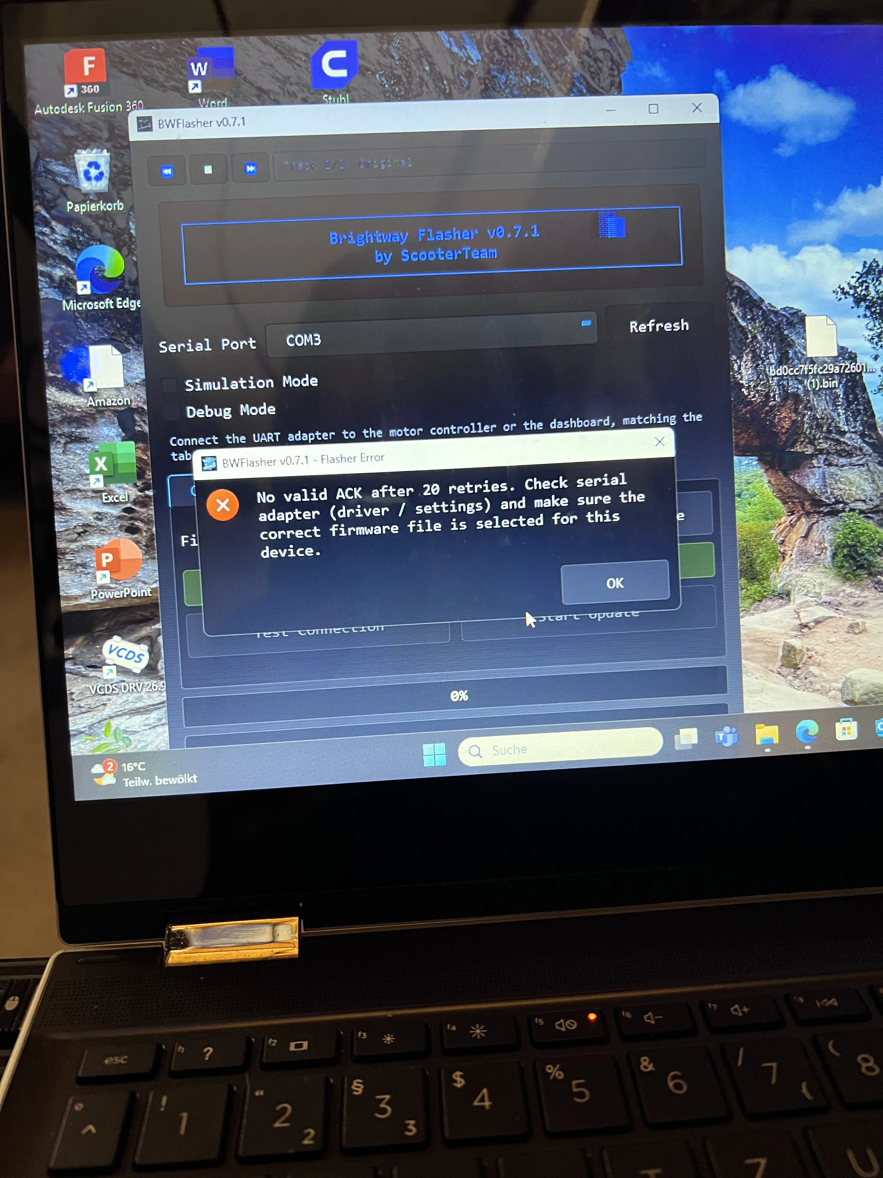

Hallo zusammen,
ich benötige Hilfe bei der Wiederherstellung meines Xiaomi Electric Scooter 4 Ultra, Typ DDHBC34ZM, Baujahr 2024.
Technische Daten:
* Scooter: Xiaomi Electric Scooter 4 Ultra, 1. Generation
* Typenschild: DDHBC34ZM
* Bluetooth-Gerätekennung: dreame.scooter.p2301g
* Controller/Firmwaretyp: Brightway / DRM (Cortex-M)
* Vom BW Flasher erkannte MCU-Version: 0017
* Flasher: BW Flasher v0.7.1
* Verbindung über USB-UART funktioniert, „Test Connection“ ist erfolgreich.
Was passiert ist:
Ich habe versehentlich versucht, eine Firmware für die zweite Generation aufzuspielen. Der Flash-Vorgang brach bei etwa 70 % ab. Seitdem schaltet sich der Scooter teilweise selbstständig ein und zeigt nach ungefähr zehn Sekunden Fehler 21. Das Display funktioniert, und der Scooter hatte zuletzt noch volle Leistung.
Eine gepatchte Datei namens patched_ultra4_firmware (1).bin wird vom BW Flasher als Brightway / DRM (Cortex-M) erkannt. Das erneute Flashen dieser Datei hat den Fehler 21 jedoch nicht behoben.
Eine Datei namens 0018_no_serial.bin aus einem Firmware-Archiv wird vom BW Flasher als UNKNOWN erkannt und kann dort nicht geflasht werden. Eine Sicherung der ursprünglichen Firmware habe ich leider nicht.
Was ich suche:
Ich suche eine unveränderte, originale MCU-Firmware für den Xiaomi Electric Scooter 4 Ultra mit dreame.scooter.p2301g, passend zu meinem Controller und meiner Hardware-Revision. Meine aktuelle MCU-Version wurde vom Flasher als 0017 erkannt.
Falls möglich, benötige ich:
* einen Downloadlink zur passenden Original-MCU-Datei,
* die genaue Firmwareversion und Hardware-Revision, für die sie gedacht ist,
* einen Hinweis, ob die Datei für die Wiederherstellung über BW Flasher/USB-UART geeignet ist oder ob dafür ein anderes Flash-Verfahren erforderlich ist.
Ich möchte ausdrücklich keine BLE-Firmware und keine beliebige Firmware für den 4 Ultra der zweiten Generation. Wichtig ist, dass die Datei wirklich zu meinem P2301G-Controller passt.
Ich bedanke mich vielmals für eure Unterstützung.
