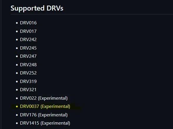

Die Tatsache das der sript bei bestimmen Änderungen von im preset hinterlegten Funktionen einen Fehler wirft sagt mir das er an der stelle einen anderen Grundwert erwartet der allerdings nur bei der erwarteten FW so ist.
Die 0038 ist ja auch noch nicht so alt. da kann es schon sein das die 0038 noch oder nicht 100% unterstützt wird.

danke dir trozdem für deine bemühungen am ende suche ich doch nur die 0037er Version zum Testen, sollte es nicht funktionierten kannst du immernoch sagen "Ich habe es dir doch gesagt"...

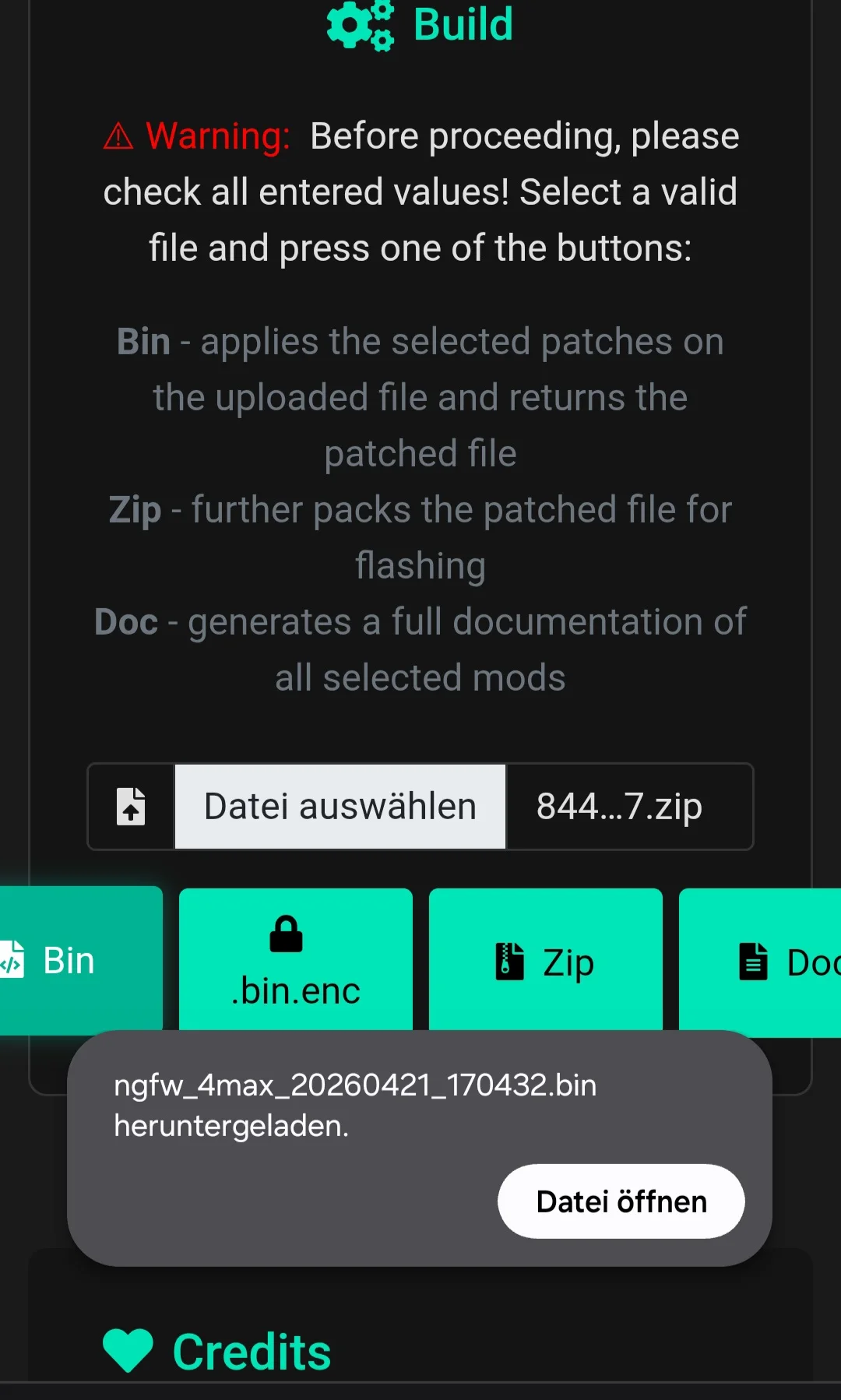

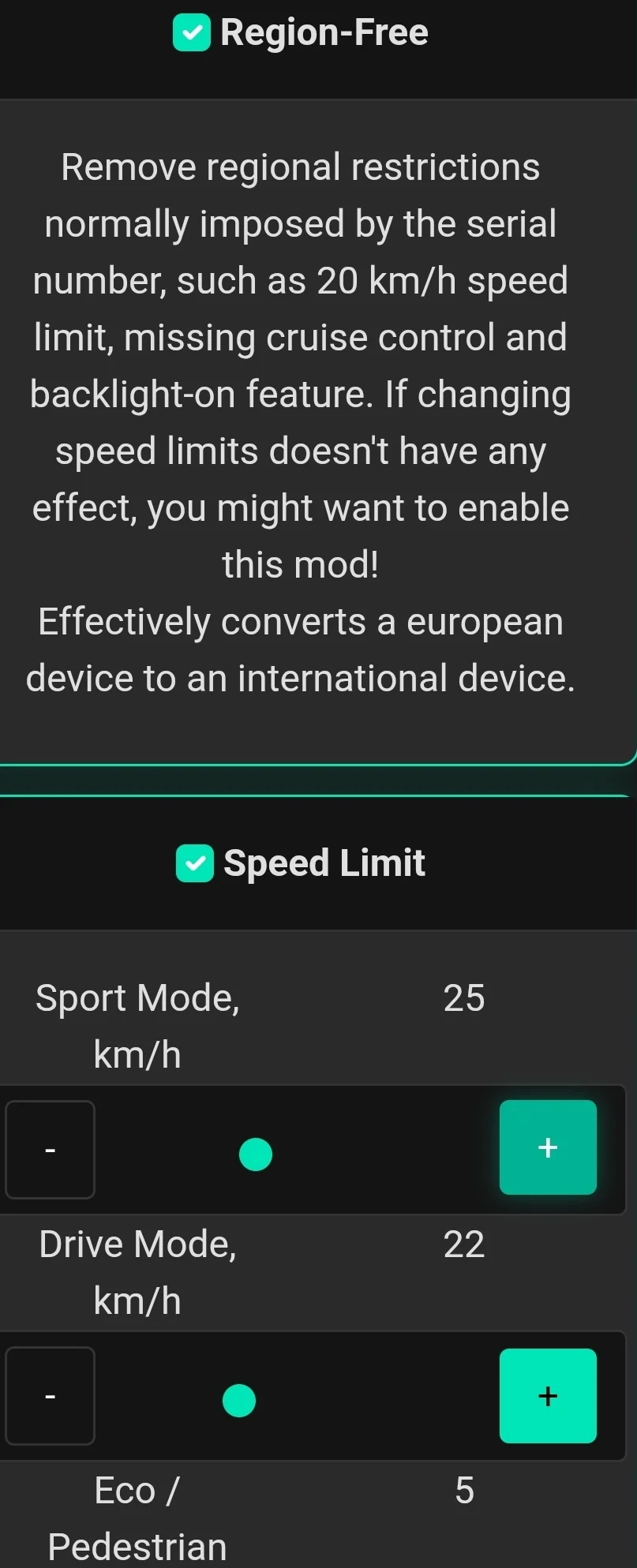

Er schmeißt den Fehler nur bei "remove speed check (wegen dem Rücklicht).
Ich hatte beim testen noch mehr Fehler müsste ich aber erst nochmal nachstellen um dir details sagen zu können.

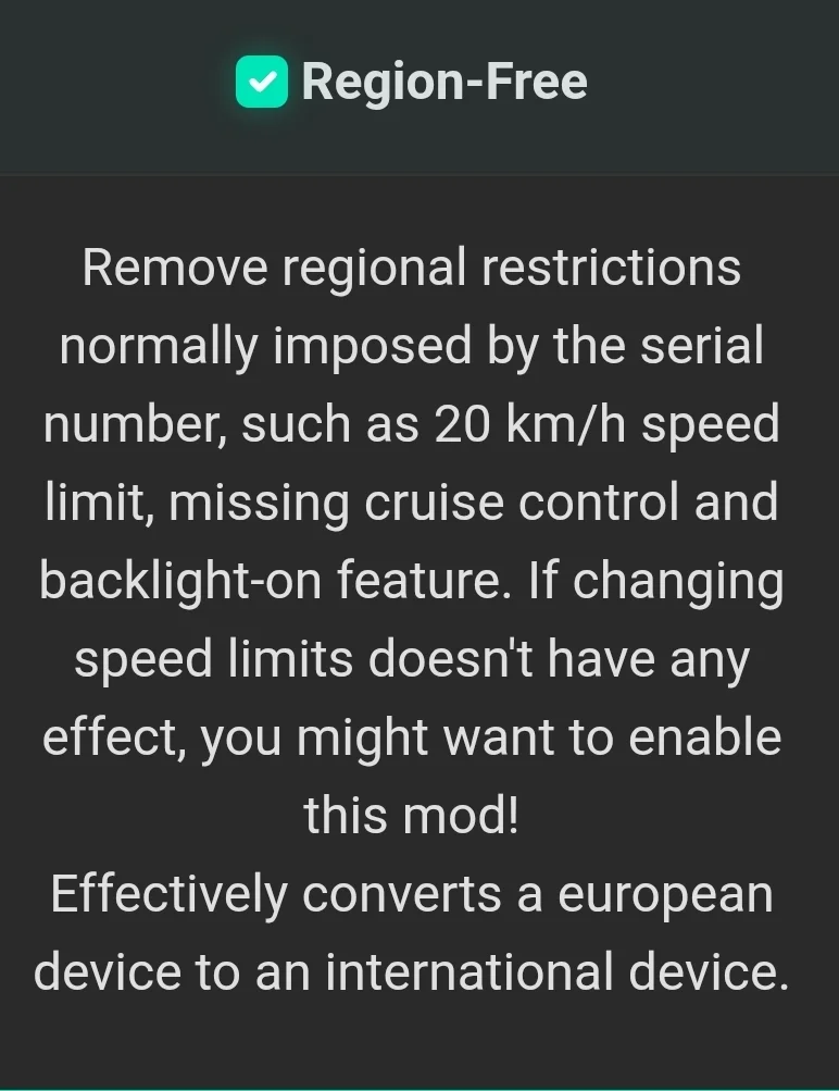

Region free allein macht mir zu viel terror, mir reicht am ende tempomat und 22km/h von mir aus auch 25km/h, ganz dezent...
