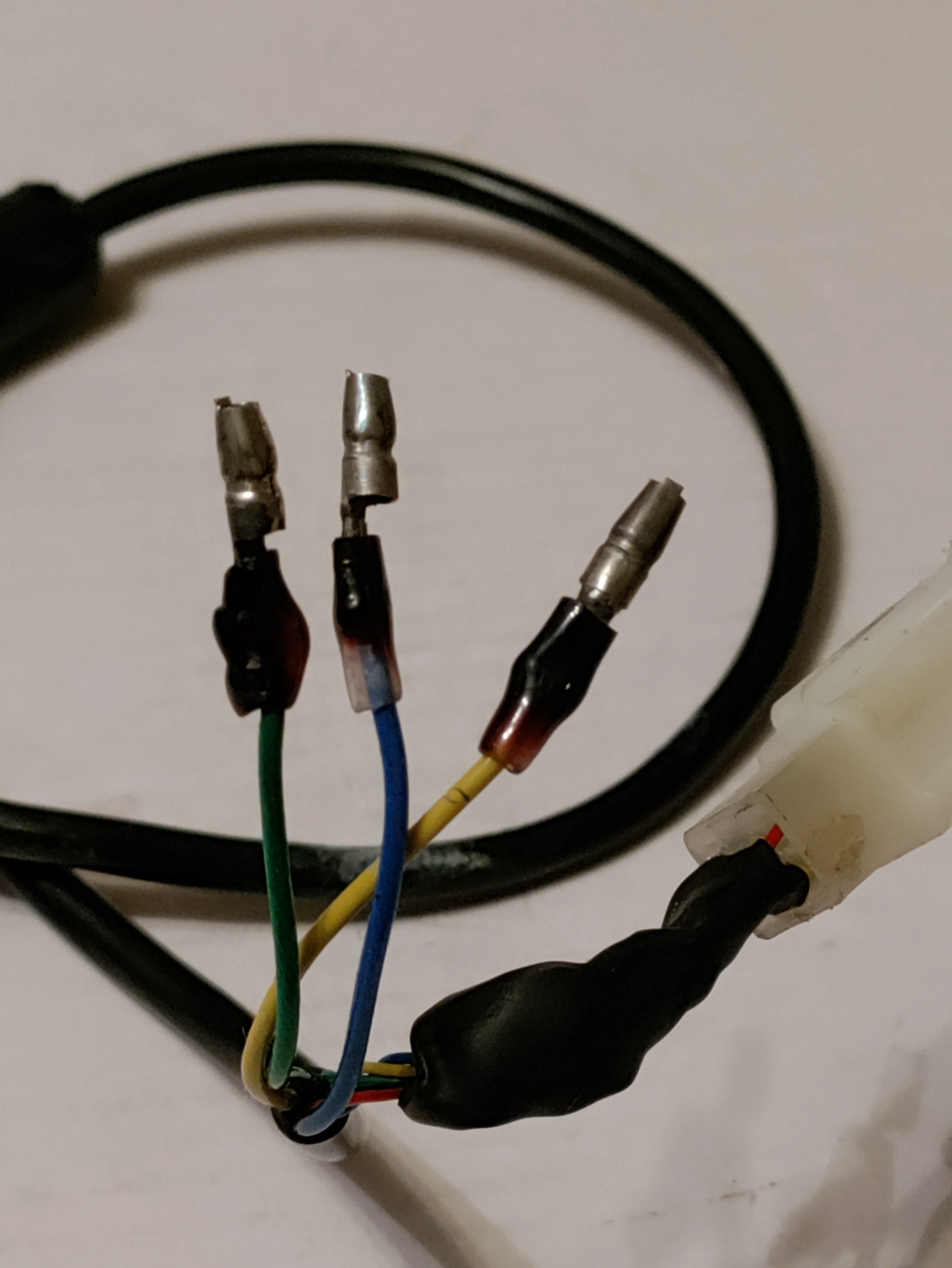

Hi, besagter Fehler beim S950. Hatte ihn offen. Die 5 Ampere Sicherung ist in Ordung. Alle Steckverbindungen sind ok. Controller war offen. Kein Wassereintritt oder offensichtliche Kurzschlüsse. Was mir aufgefallen ist die 3 Motorkabel hatten braune Stellen an den Steckverbindungen. Da muss ordentlich Sagt geflossen sein. Am Hinterrad mal das Kabel abgesteckt. Dann kommt Error 07. Display und Frontbeleuchtung und Rückbeleuchtung ok. Beim Anschieben zeigt er auch die KM/H. Jemand ne Idee? Mfg Marcel
Moin,
wenn deine Motorkabel so aussehen
dann würde ich die als erstes angehen.
Ich hab meine Stecker durch Wago Klemmen ersetzt und mit durchsichtigen Schrumpfschlauch versehen, seitdem ist bei meinem XT950 Ruhe.
Sollte der Fehler 09 nach der Stecker Reparatur noch vorhanden sein dann hat der Controller einen weg.
ja die sehen genauso aus. aber hatte eigentlich Durchgang gemessen. ich probiere es. danke erstmal. ich berichte...
