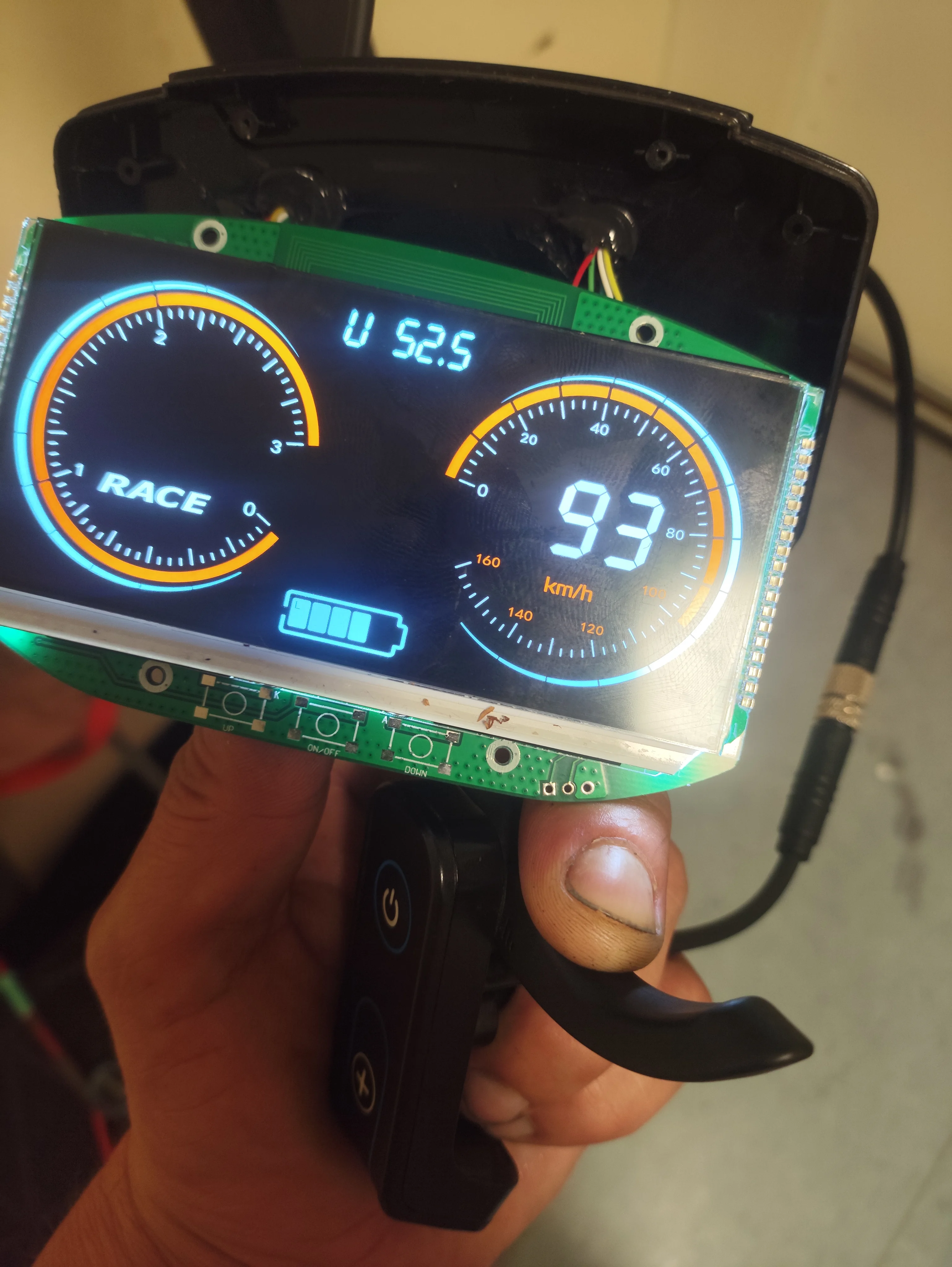

Display wurde auch entsperrt und ist nicht mehr begrenzt. Leider würde das aktuell nur gehen, wenn man sein Display dafür öffnet... Eigentlich bietet die App eine Update Funktion über Bluetooth an. Vielleicht kann man das ja irgendwie darüber installieren 😁
