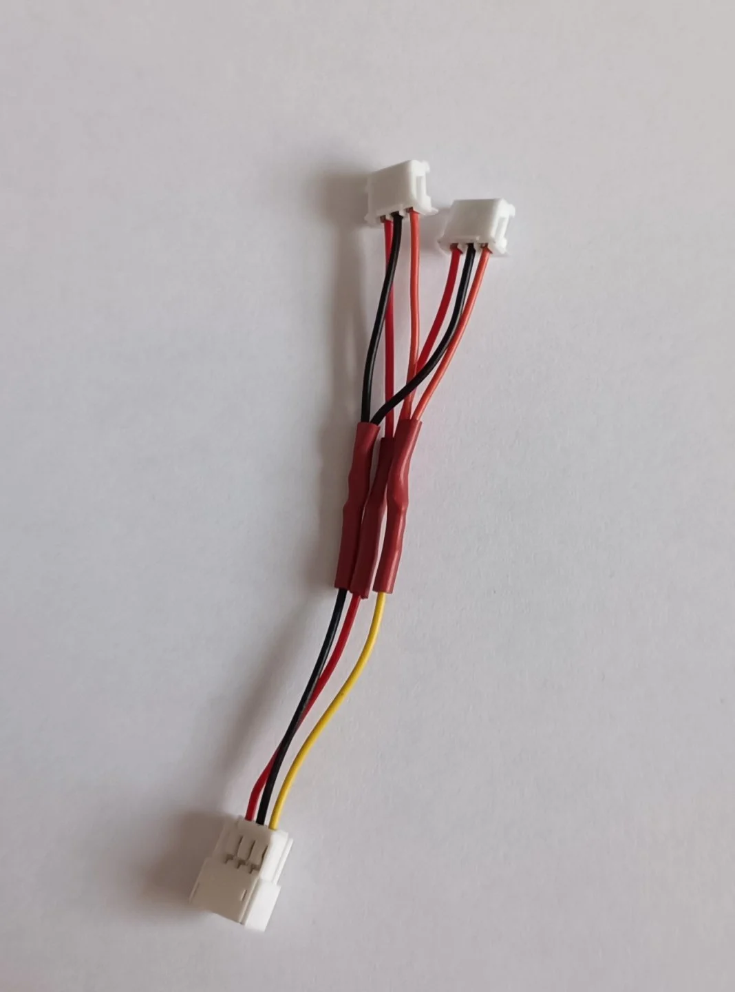

In der Einkaufsliste habe ich die von mir verwendeten Kabel verlinkt. Damit kann man sich den Y-Adaper selber bauen und muss die Kabel an der Daumen-Bremse-Gas nicht mehr zerschneiden.
Gestern mal eine Sonderanfertigung gemacht Das ganze geht auch andersrum. Bei einem G30D fällt die Daumenbremsen weg. (Sharkset Lenker) Da der G30D zwei Anschlüsse am Dashboard hat, muss dieser jedoch mit angeschlossen werden, sonst kommt die Fehlermeldung.
