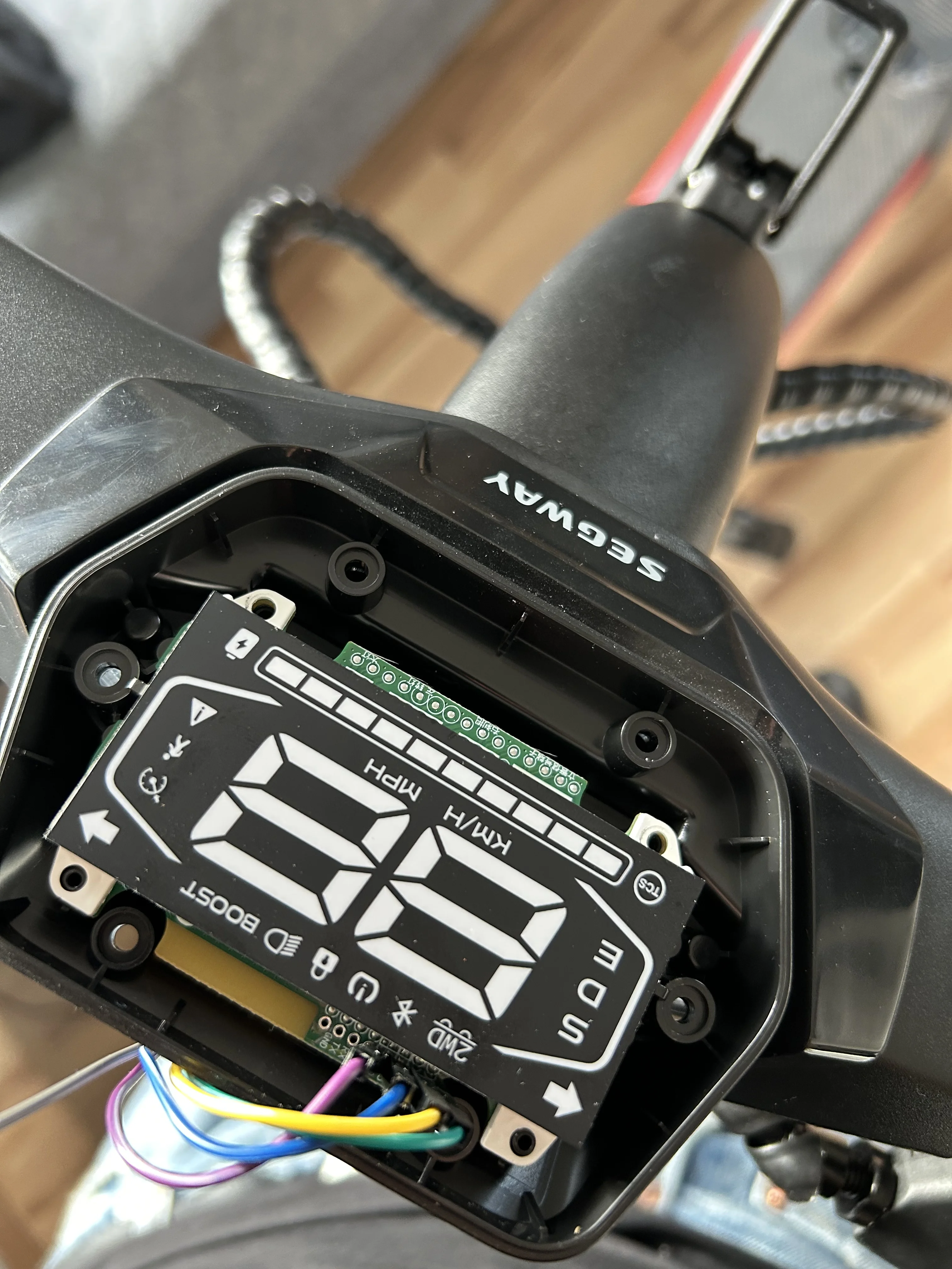

Guten Tag,
Ich hatte heute versucht meinen Ninebot Zt 3 pro via st link auf eine ältere Firmware Version zu flashen. Die ersten Probleme sind aufgetreten nachdem ich gemerkt habe dass das lizenscode Tuning das ich vorher hatte, das auslesen- und das flashen der Firmware verhindert. Nachdem ich es weiter versuchte kam ich wahrscheinlich mit dem grd den ich an c45 anschließen wollte gegen einen anderen Kontakt woraufhin der e Scooter angefangen hat zu piepen und nichtmehr anging was sich jedoch nach einer Weile aus irgendeinem Grund wieder änderte. Als ich dann weiter gemacht habe und nicht immernoch versuchte einen Weg zu finden die Blockade durch den lizenscode zu umgehen ging der Scooter plötzlich wieder komplett aus sodass man ihn nicht wieder anschlagen konnte doch diesmal komplett kein rücklicht welches anging beim Drücken des an Knopfes, keine Blinker und auch kein piepen, einfach gar nichts bis auf eine Abfolge von ca 15 mal bei der das Rücklicht immer wieder in gleichmäßigen Abständen aufleuchtete, das war aber unabhängig vom an Knopf. Dieses Mal ging der Escooter leider nicht nach kurzer Zeit wieder an. Man kann die VCU immernoch via st link erreichen aber der Escooter geht trotzdem grade nicht an. Daher meine Frage woran das liegen könnte und ob man das fixen kann. Außerdem die Frage ob man die Blockade vom lizenscode umgehen kann.
Danke für die antworten
