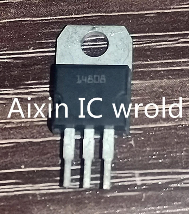

Servus, bin gerade etwas verwirrt, habe einen originalen pro2 Controller zerlegt und da sind ganz andere Mosfets drin als sonst hä??😂
Normalerweise sind ja die "guten" NCEP85T14 verbaut, hier hab ich jetzt auf einmal St 14808 und ich finde online rein garnichts dazu, auch nicht zu den spects.
Weiß jemand mehr darüber?
Sind die besser oder schlechter als die NCEP85T14?
Auch das Dashboard ist nicht 100% baugleich, links das normale, rechts das etwas andere, fühlt sich irgendwie billiger an🥴

Hi,
bin auch gerade auf der Suche nach einem Ersatz-Mosfet für mein Controller Board.
Habe bzgl. des ST 14808 nur folgendes bei Google gefunden:
Specs über den Mosfet findet man aber da auch nicht.
