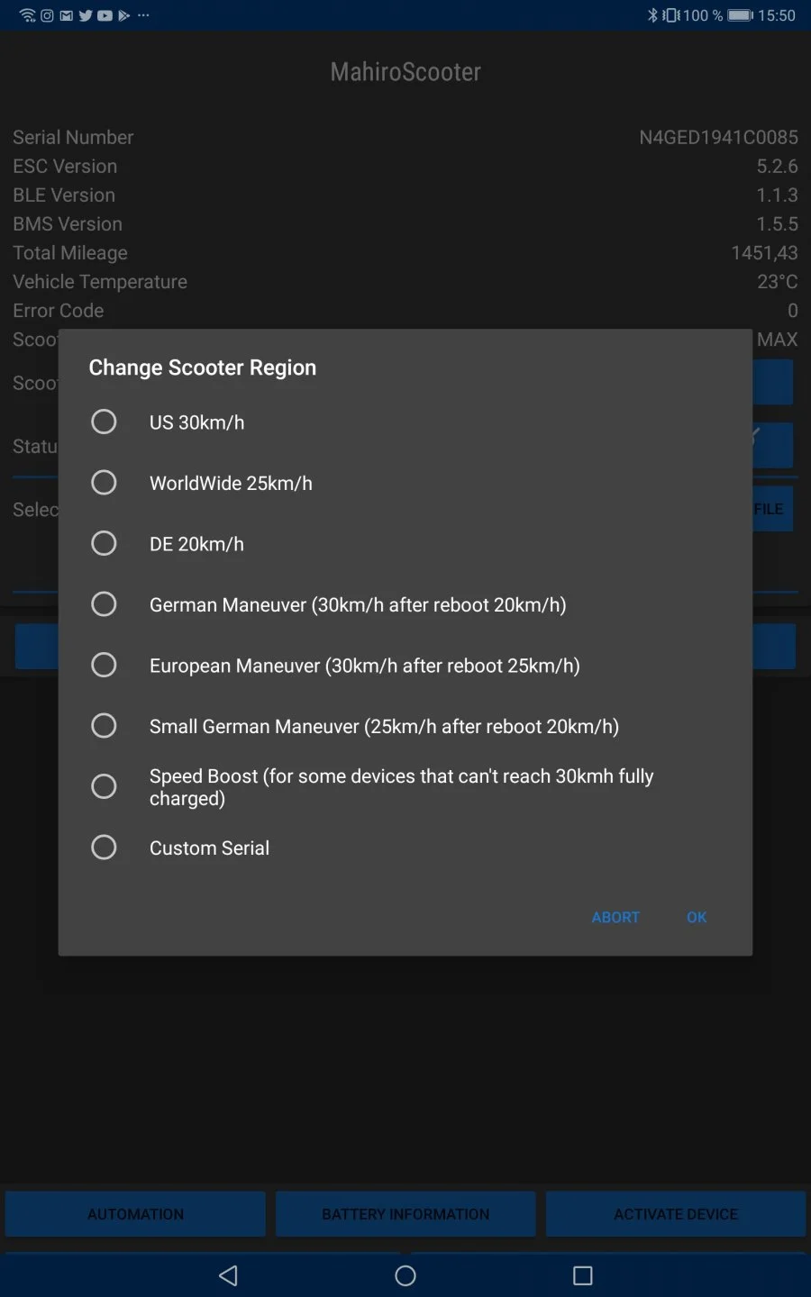

hast du eine andere flashing app als ich???
denn die funktion "Change region" finde ich bei mir nicht?
Das müsste bei Dir ungefähr so aussehen, ich habe natürlich nicht deinen Scooter, deswegen gibt es da gewisse Unterschiede... *sorry, mein Deutsch ist kaputt*
romanski999 redet von der windows 10 app "ninebot flasher" (die es zuerst gab) , mahiro von der android app "xiaoflasher nineflasher" (die inzwischen so ziemlich das komfortabelste ist was es gibt).
was change region macht ist letztendlich die seriennummer ändern, du kannst in der windows app die seriennummer ändern, musst dort aber selbst die richtigen zeichen austauschen um die region zu wechseln. ich kenne das nur vom max g30(D), weiß gerade nicht ob die seriennummer-region regeln beim esX die gleichen sind.
und nein, ifön ist raus was roller flashen an geht (afaik)

wenn ich versuche das in der app bei windows zu ändern, taucht das fenster auf:
Ooops...Klassisch aneinander vorbei geredet. Ich bin von Android ausgegangen, weil es meines Wissens nix für iOS gibt. *verkriecht sich im Loch*
und für android heiist die app mahiro scooter???
weil ein android telefon lässt sich bestimmt noch finden ;-)
