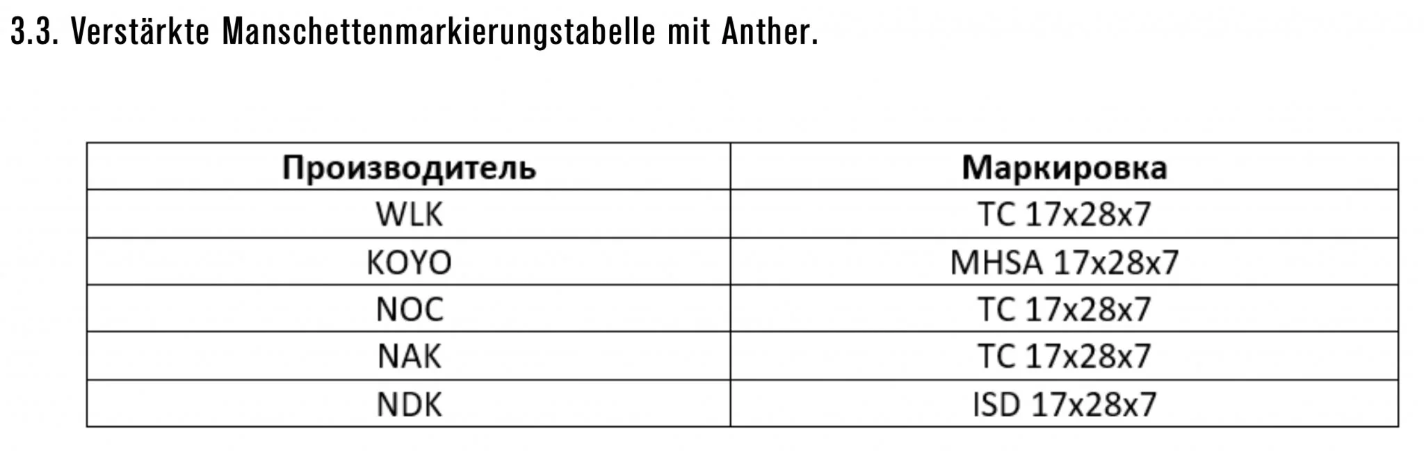

https://www.amazon.de/SKF-Radial-We...ring-simmerring-basl-viton-17x28x7-mm[/QUOTE]
Hallo Gast
Das ist doch das Maß von vorne(17x28x7), oder? Ich frage nur, weil Du ja weiter oben von 17x35x10 sprichst...was ja hinten entspricht.
Die Maße beziehen sich ja immer auf folgendes(am Beispiel 17x35x10):
17 = Innendurchmesser in mm
35 = Außendurchmesser in mm
10 = Höhe in mm
Wobei man anmerken muss, dass die Wellendichtringhöhe nicht immer identisch ist mit der Lagerhöhe.
