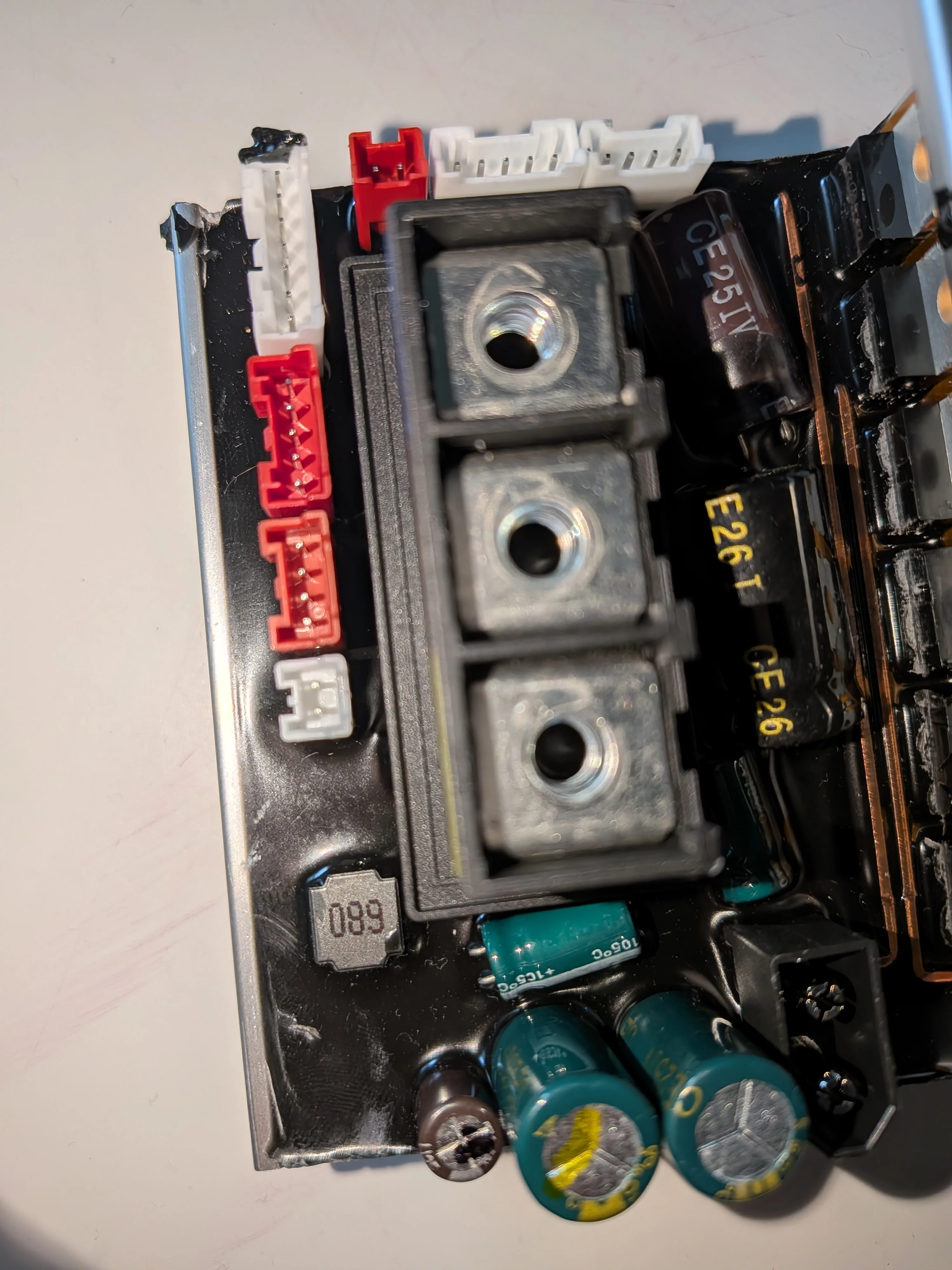

Mit einem scharfen Tepichmesser vorne links an der Alukante die Vergussmasse einschneiden. Mit einem Schraubendreher die Haltespange hinten rechts vor den Transistoren raushebeln.
Dann kann man die Platine mit sanfter gewalt aus dem Anluprofil herausschieben. Z.B. mit einern Schraubzwinge herausdrücken oder ein Stück Holz zu Hilfe nehmen und leichte Hammerschläge verwenden. es gibt da im Netz auch Videos dazu.
