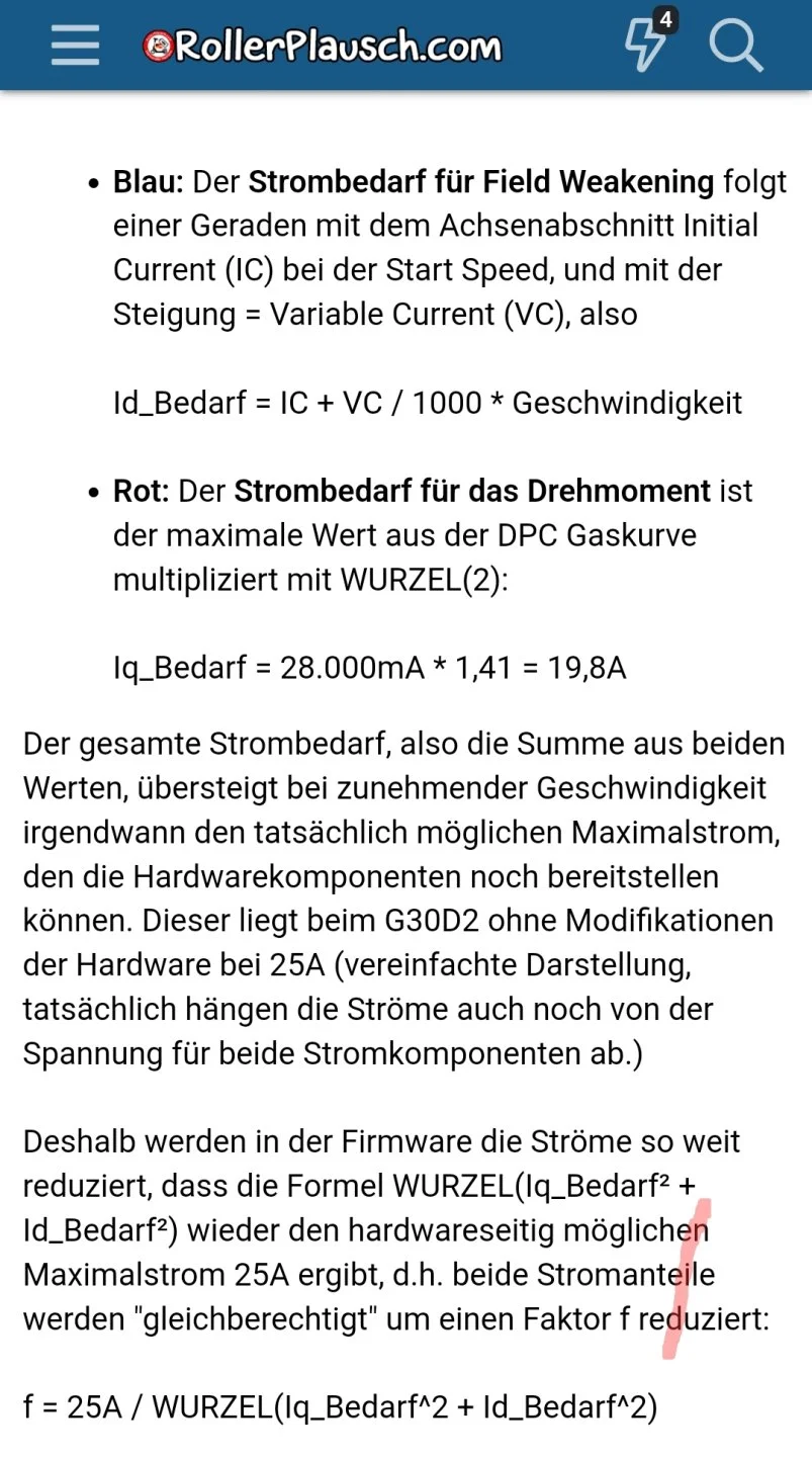

Steht doch im ersten Post, daß man es nicht einfach addieren kann :
Was mir u.a. absolut nicht klar ist ist die folgende Formel:
Id_Bedarf_FW = A IC + mA VC / 1000 * Geschwindigkeit
Wenn FW bei 22 km/h startet, ist hier die Gesamtgeschwindigkeit gemeint (also 22 km/h), oder das erste km/h mit FW (also 1 km/h)?
Du hast Recht! Das ist ein Fehler. Es muss natürlich korrekt heißen:
Id_Bedarf = 0 wenn Geschwindigkeit ≤ Start_Speed
Id_Bedarf = IC + VC / 1000 * (Geschwindigkeit - Start_Speed) wenn Geschwindigkeit > Start_Speed
Habe das soeben im Eingangspost korrigiert.
Sorry. Und danke für Deinen Hinweis :)

Hallo Captain,
das klärt schon mal grudsätzliches. Trotdem scheint mir folgende Betrachtung von 'f' schräg...
Angenommen Start_Speed = 22 km/h (keine 'Berücksichtigung' f auf PEAK 28A wenn Geschwindigkeit <= Start_Speed)
Iq_Bedarf = 28.000mA * 1,41 = 19,8A
f = 25A / WURZEL(Iq_Bedarf^2 + Id_Bedarf^2)
Betrachtung 'f' bei 23 km/h
Id_Bedarf = 1A IC + 900 mA VC / 1000 * 1 = 1,9 A
f = 25 / WURZEL (392,04 + 3,61) = 25 / 19,891 = 1,2568
Und damit ist f > 1 was ja lt. Definition nicht vorgesehen ist...
Hier laufe ich aktuell gegen die Wand :oops:
Oder ist 'f' etwa so lange 1 bis f < 1 ist?
VG
Borat
f wird auf 1 begrenzt. D.h. falls die Formel einen Wert >1 ergibt, dann bleibt f = 1.
Bei Deiner Konstellation wird der Faktor f erst bei ~39 km/h wirksam.
