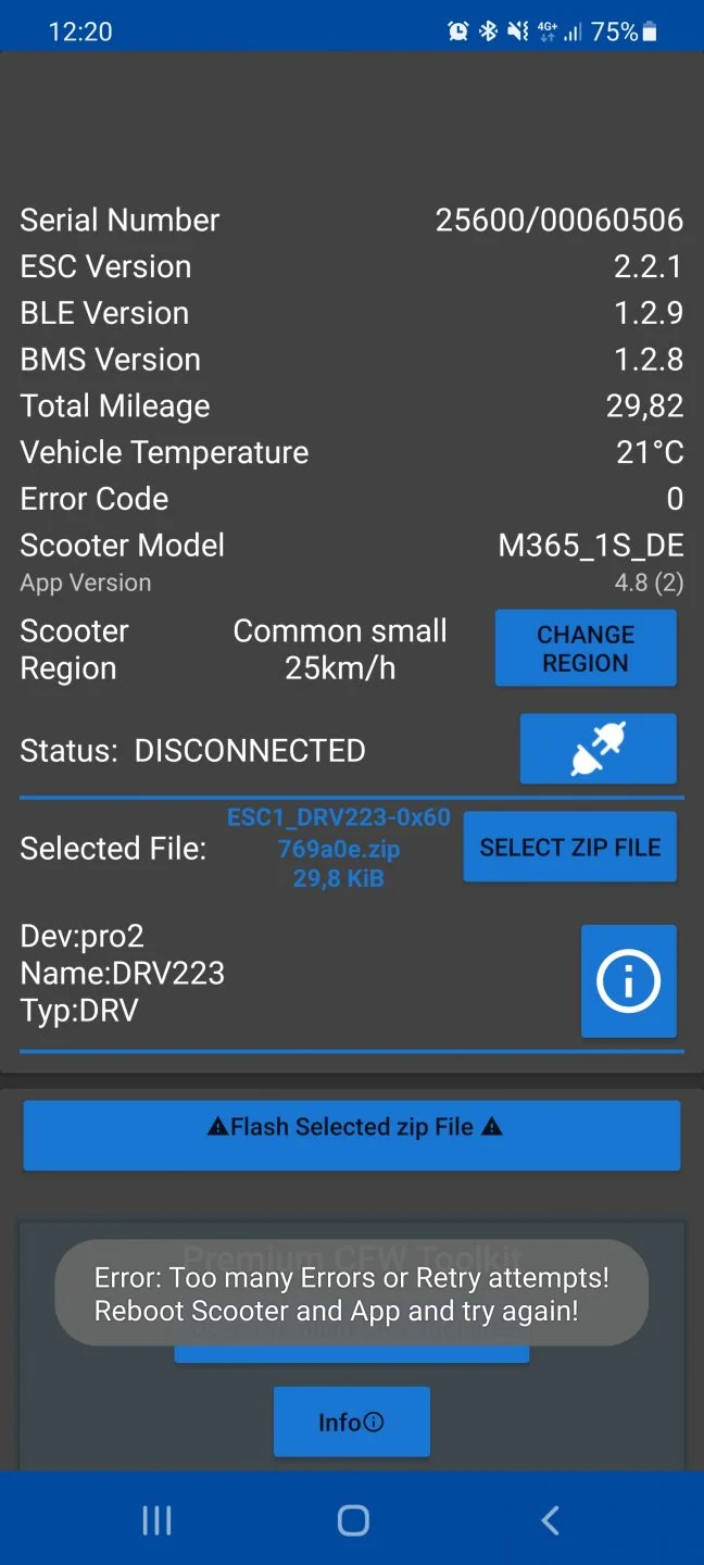

Ja das passt so weit alles aber ich bekomme keine fläsch Datei auf den S1 zeigt immer wieder einen pro2 an und den akzeptiert ee nicht ich benutze sccoter haking spp

Ein flashen war dennoch nicht möglich. Egal ob DownG, Scooterhacking oder ** Bezahlsoftware ** alle zeigten einen Error. (Too many errors or retry attempts)
Nach etwas Recherche lag es daran das der Scooter mal mit ** Bezahlsoftware ** geflasht wurde und die eingebaute sperre verhindert das der Roller erneut geflasht werden konnte.
St-Link am Controller wollte aus mir unbekannten Gründen nicht funktionieren (Target not found)
Also habe ich via VPN ein tschechischen Googleaccount erstellt und dort meine Kreditkarte angegeben (deutsch) somit konnte ich im ** Bezahlsoftware ** die premiumfunktion freischalten kurz ne DRV flashen um dann die originalfirmware mit ** Bezahlsoftware ** zu flashen.
Im Anschluss funktionierten wieder alle Apps und flashen via SH und Downg verlief problemlos.

Wer noch die Premium hat, kann eine neue CFW erstellen damit und die abbrechen und dann aus der App heraus auf Stock wiederherstellen. Dann ist die Sperre auch raus.
An den Strom anschließen ... beides, sagt die Meldung... Ich empfehle immer, es über den Browser zu laden. Denn die inApp klappt nicht immer, eben ja auch bei dir. Flash die Stock doch mit DownG oder ** Bezahlsoftware **
