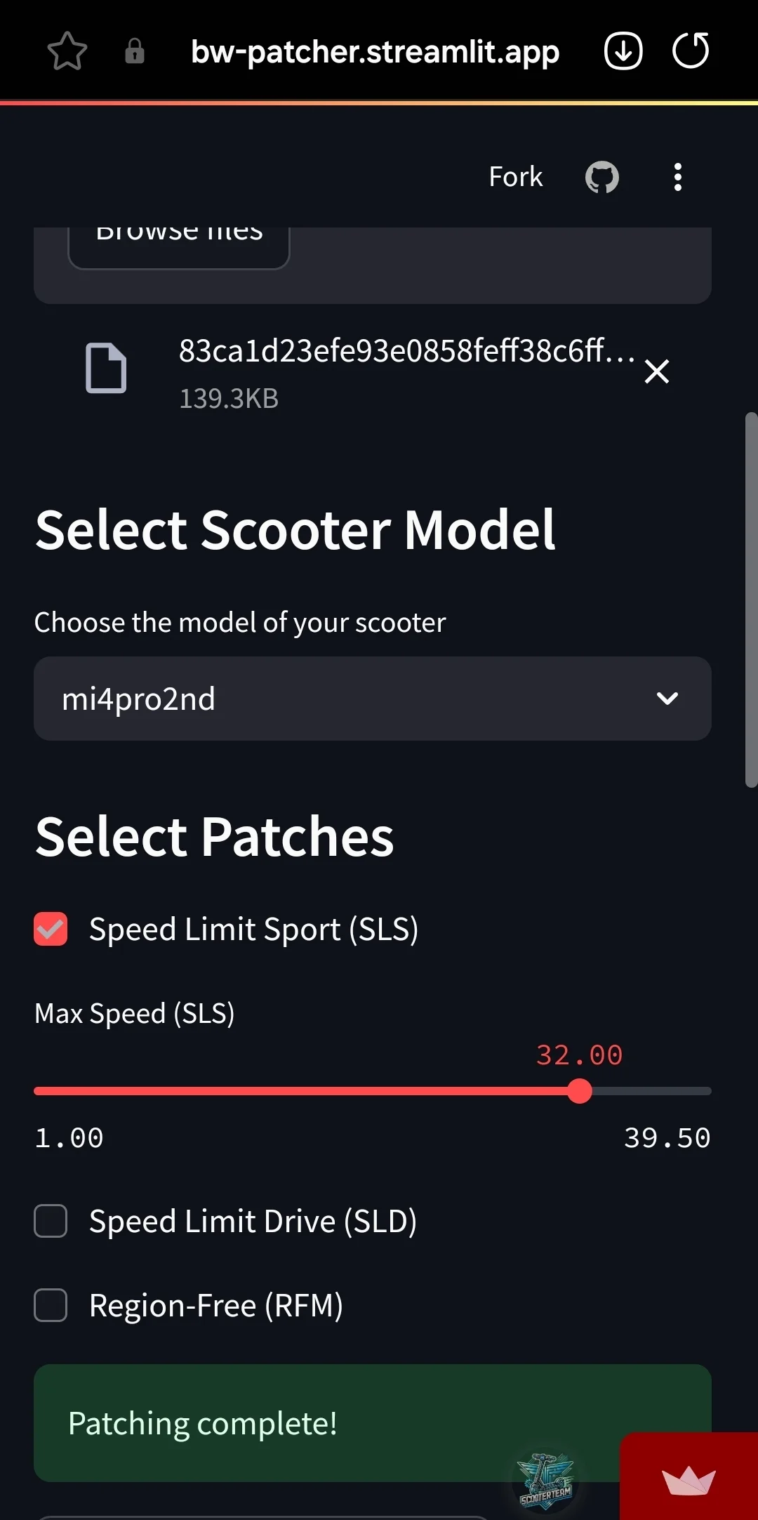

Kann ich nicht nachvollziehen- MCU runterladen, bei streamlit hochgeladen, Pro4 2nd eingestellt und sobald man die Geschwindigkeit einstellt, kommt "patching complete".
Da du aber bereits aus irgend welchen Gründen tagelang versucht hast, nur due MCU downzuloaden, was bei allen anderen geklappt hat, scheint das Problem ja bei dir zu liegen wieder falscher Browser oder falsches Handy (Betriebssystem)....

Der Fragesteller hat statt des BW-Patchers das NextGen Firmware Toolkit verwendet.
Der unterstützt zwar den 4 Pro, aber nicht die "2nd Gen".
Ich nehme an das ist das "Problem".

-NextGen FW TK ist gar nicht kompatibel
-BW Patcher ist kompatibel
-ein "Bremshebeltrick" ist bei keinem davon verfügbar.
