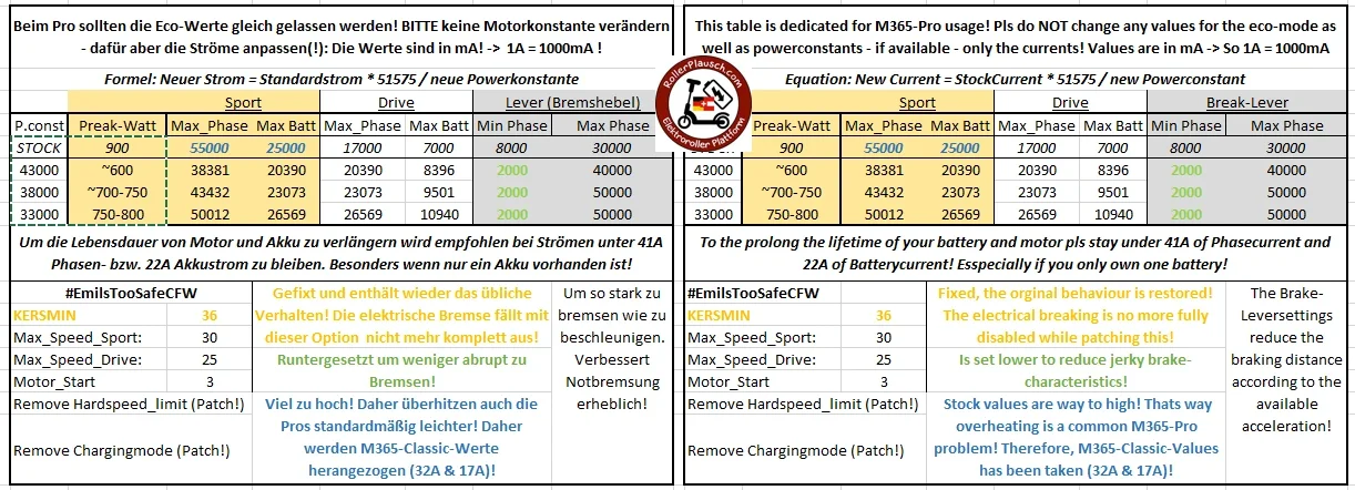

Die Strom-Standardwerte der Pro-Firmware sind für den S(port)-Modus zu hoch eingestellt - dies ist auch der Grund für das wohl bekannte Überhitzungsproblem des M365 Pro! Der Motor wird mit einer entsprechenden Motorkonstante von 28000 (~ 900-950 W!) betrieben, was alles andere als gesund für den Motor ist. Diese Tatsache begünstigt insbesondere im Sommer eine Überhitzung, die mit Motorschäden einhergeht!
CFW-Generatoren bedienen ( Xiaomi M365 PRO )
Ihr könnt damit eben gegebene CFWs ausprobieren oder euch mittels dem
CFW-Generator eine eigene Pro-CFW erstellen.
(Vom ursprünglichen russischen Erschaffer für mehr experimentelle Features oder die Scooterhacking-Version). Hierzu gibt es orientierungshalber eine schöne Tabelle mit selbsterklärenden Inhalten:
