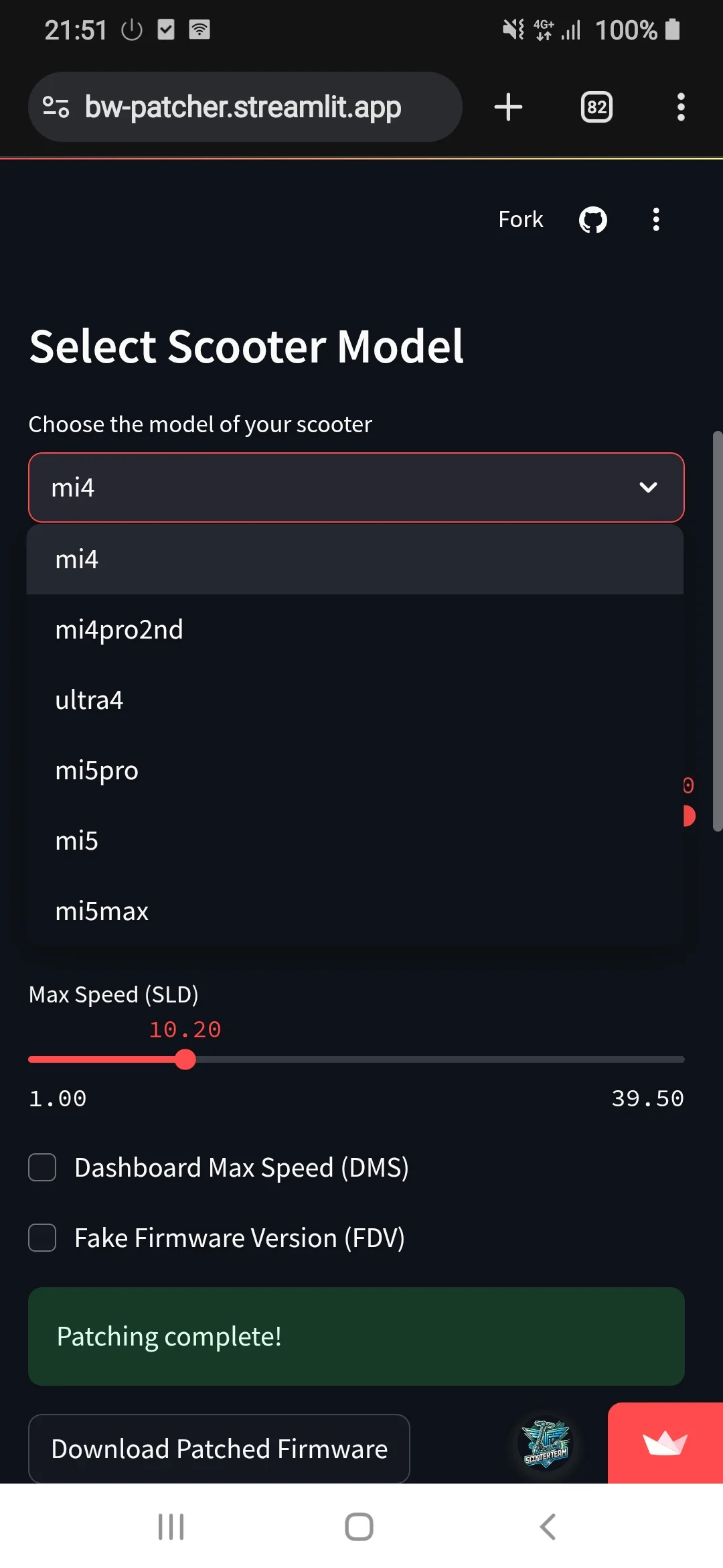

3. Kostenlose Controller Software zum aufspielen auf den E-Scooter
(BW-Flasher) von
github

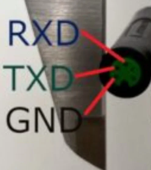

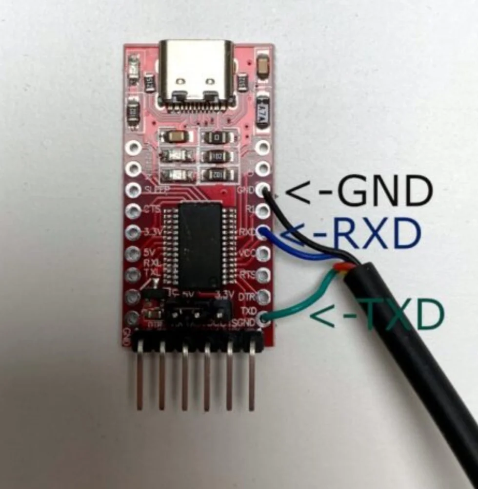

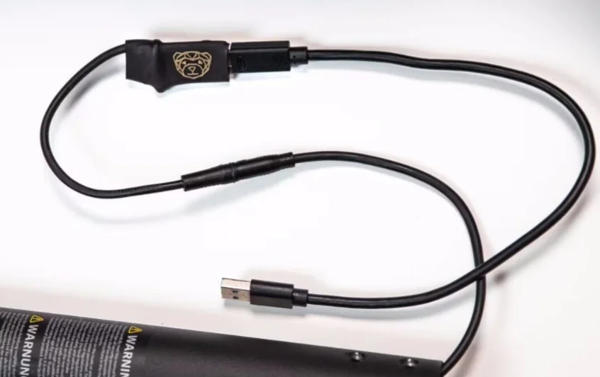

So anschließen den 5 pin M7 Female Kabel zum USB Chip:

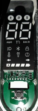

Dieses Bild zeigt wo diese Bereiche auf der anderen seite beim 5 pin M7 female Kabel sind:
USB Kabel hat man meistens schon Zuhause, also ca. 3€ gesammt kosten für das tuning.
Am Ende angeschlossen am E-Scooter schsut es aus wie hier im Beispiel Bild. Dann am PC, Laptop oder Smartphone anschließen und Software drauf spielen:
