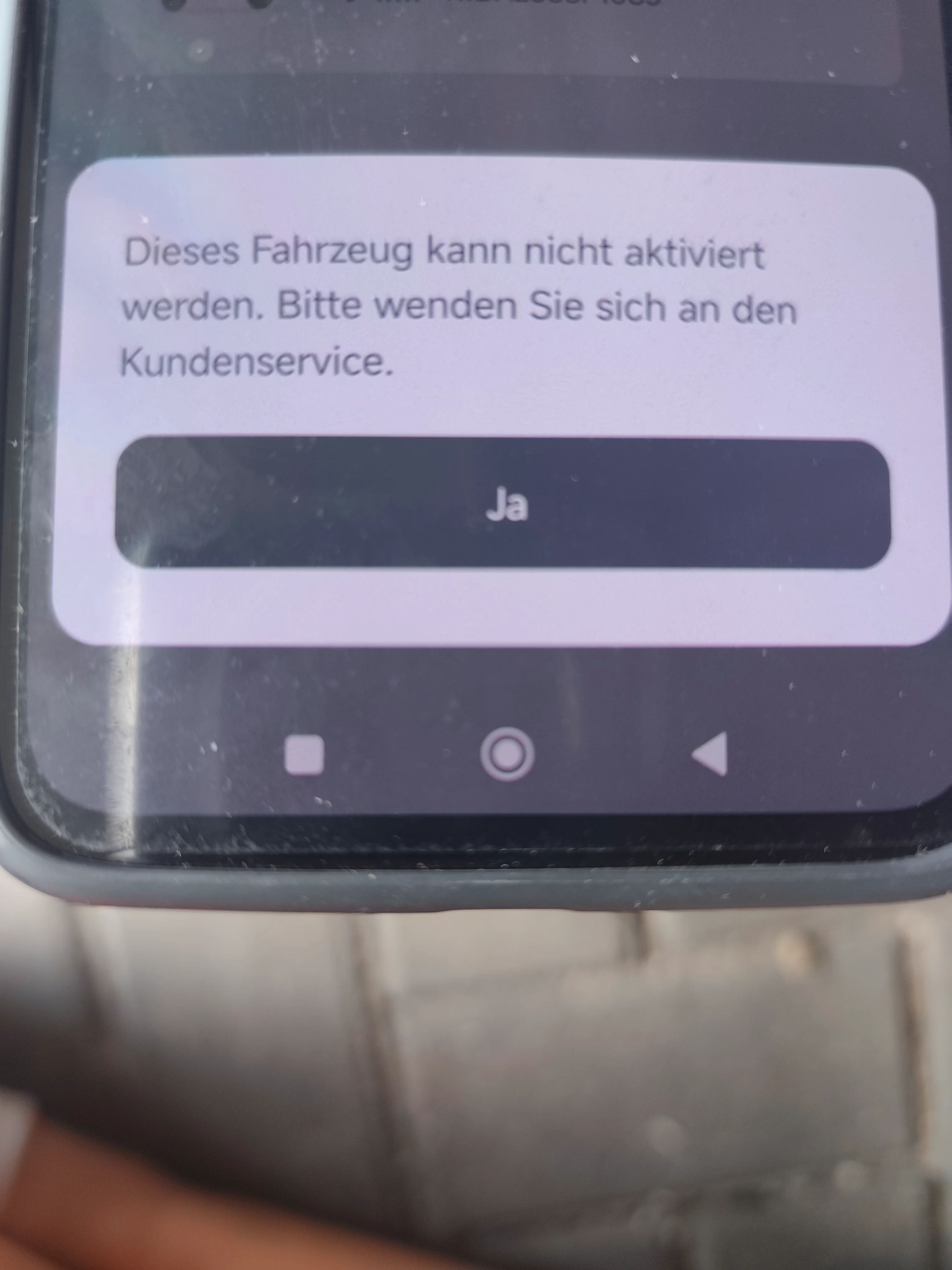

Guten Abend alle miteinander,
wie schon beschrieben suche ich nach einer Möglichkeit wieder eine deutsche Version so wie Seriennummer aufzuspielen.
Mein Sohn hat nach drei Tagen irgendwas geändert jetzt läuft er 40 km/h und er hat eine amerikanische Seriennummer
