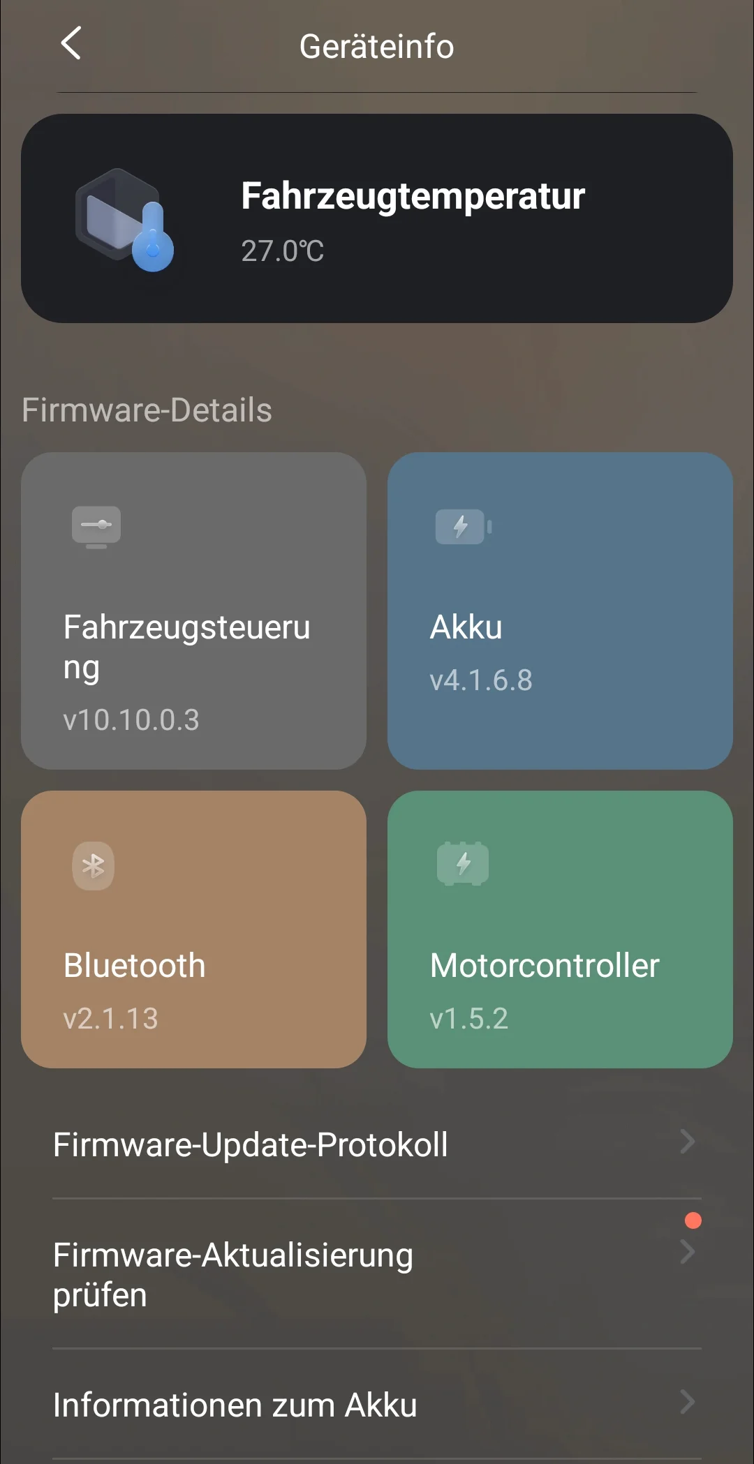

In der Anlage Bilder meiner Softwareversion.

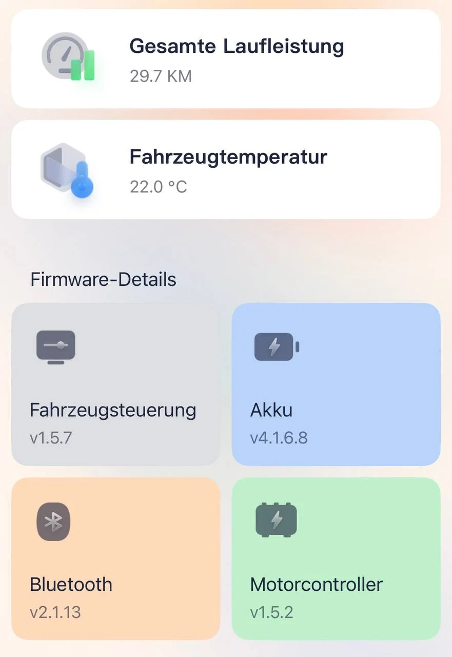

ich bin neu hier im Forum und habe mich schon in einiges zum Thema unlocking eingelesen, hab aber noch ein paar Fragen. Die hier beschriebene Methode ist ja scheinbar aktuell die einzige noch funktionierende zu sein (über ST-Link). Ich hab meinen ZT3 jetzt seit einer Woche, bin sehr happy damit, möchte das Thema jetzt aber angehen.
Frage: Wenn ich über ST-Link flashe, wie sieht das dann danach genau aus? Nutze ich dann die originale App, nur dass ich die Geschwindigkeit auf 40km/h einstellen kann? Das würde aber bedeuten, dass es keine Möglichkeit gibt, den Scooter per Panic-Button oder Ähnlichem flott zurück auf Originalgeschwindigkeit zu bringen, richtig?
Zweite Frage: Ich hab immer mal was von möglichen Bricks gelesen und dass man aufpassen sollte, welche Firmware man aktuell installiert hat und generell welche Bauteile der Scooter besitzt. Wie finde ich heraus, ob mein Scooter geeignet ist? Ich poste euch mal die Daten aus der App. An meinem Scooter steht außen "Bj 2026".
Vielen Dank für eure Hilfe - Daniel

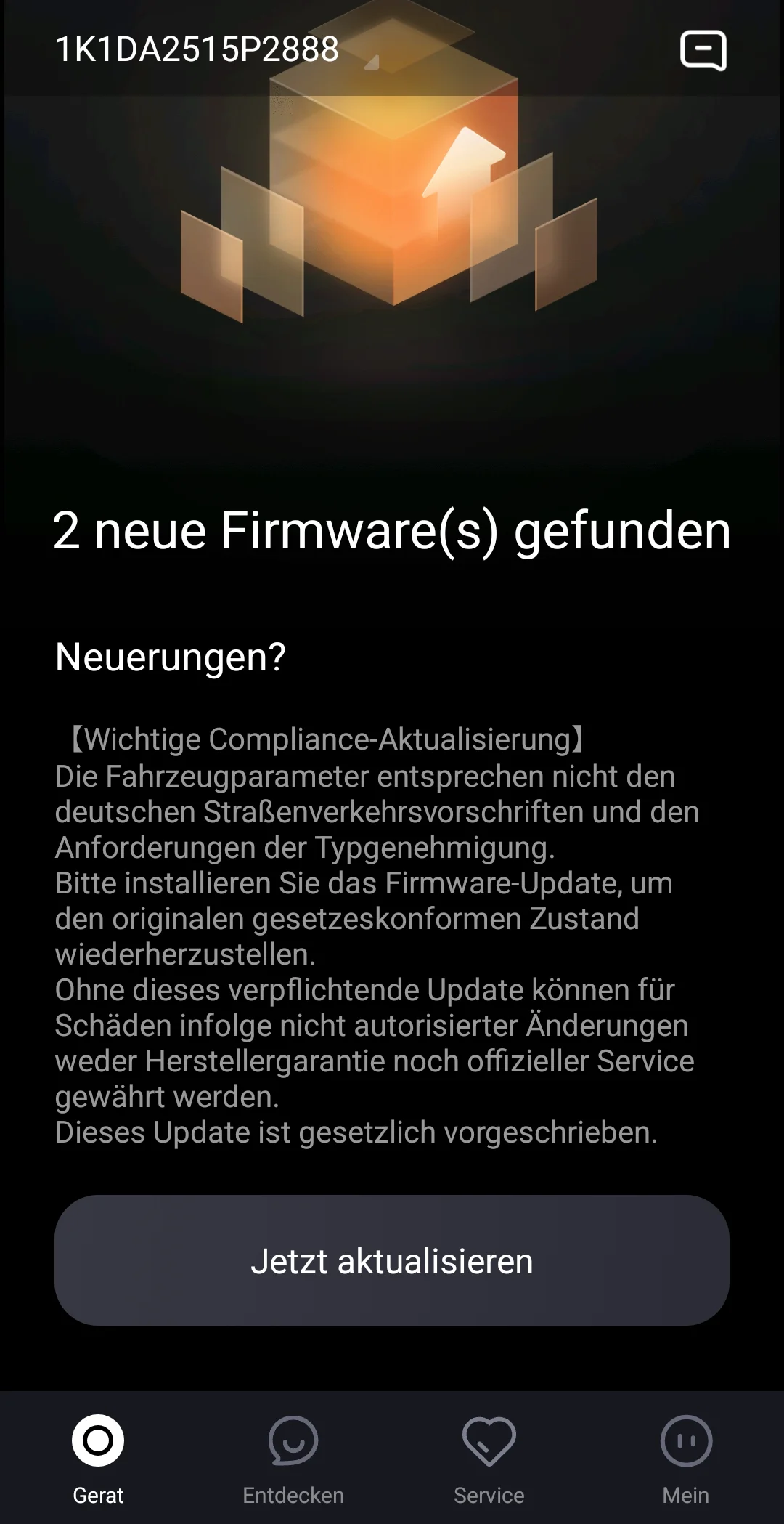

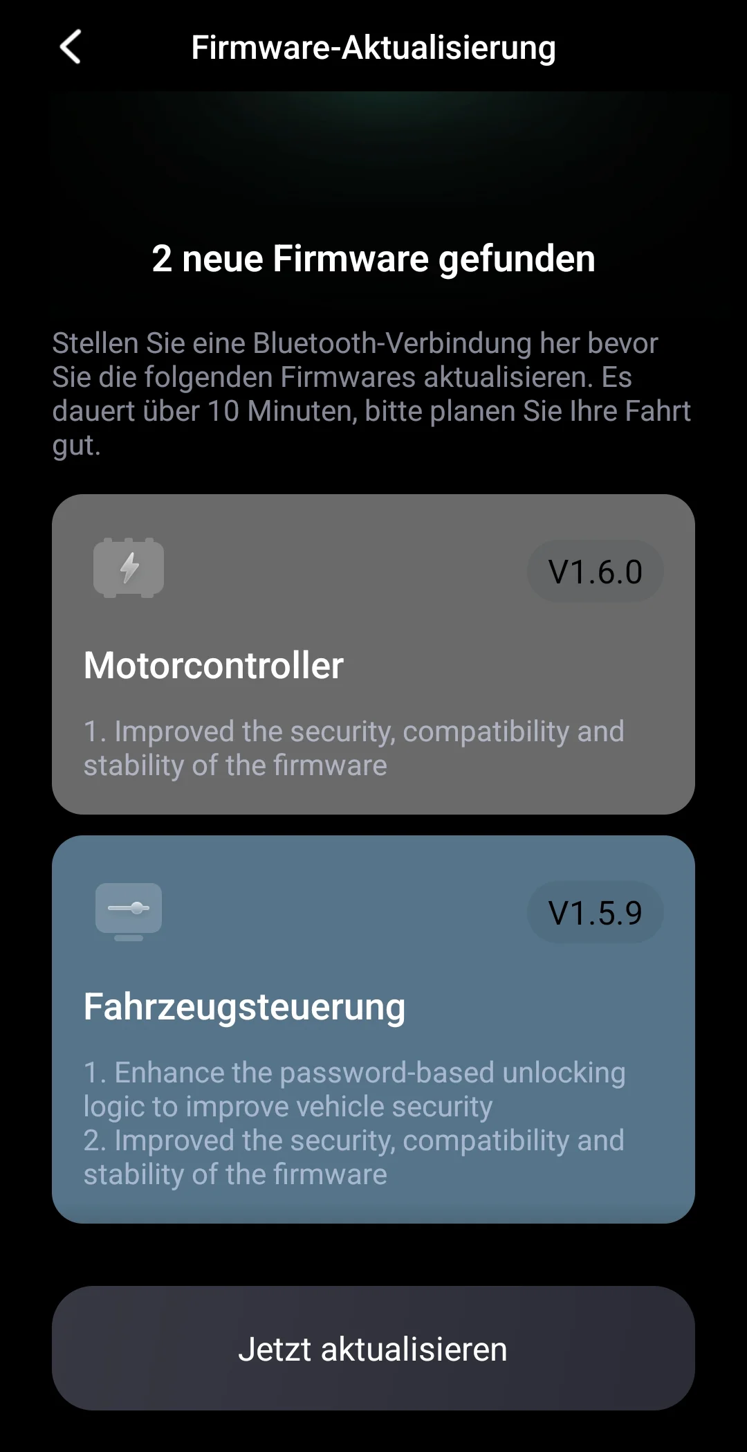

Ich hab ja leider die aktuellste Firmware installiert. Funktioniert dir Anleitung dennoch bei mir oder sollte ich vorsichtig sein?
