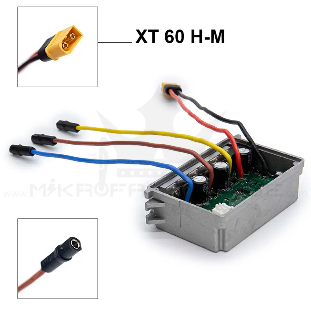

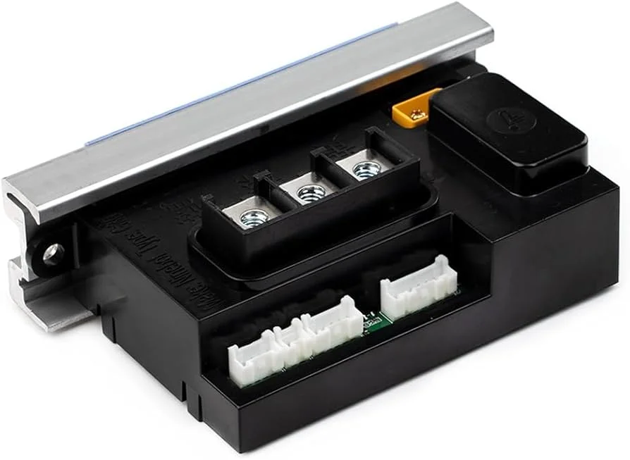

moin,
ich wollte mal fragen, ob der controller für den g30 mit alu hülle den alten chip hat
ich würde es gerne wissen, weil ich den schwarzen controller mit den alu controller wechseln möchte.
wenn es gehn würde, würde ich die motor kabel und die vom controller dann einfach abmanteln und einen MT60 connector für die kabel benutzen.

Der verbaute Prozessor ist beim G30 schon lange nicht mehr relevant. Was also soll dieser Tausch bezwecken?

Ja, das geht. Aber der in dem schwarzen Plastk Gehäuse ist der neuere. Die Schraubverbindungen sind besser als die Stechverbinder. Dies wurde geändert weil die Steckverbinder zum Motor oft durchgeschmort sind.

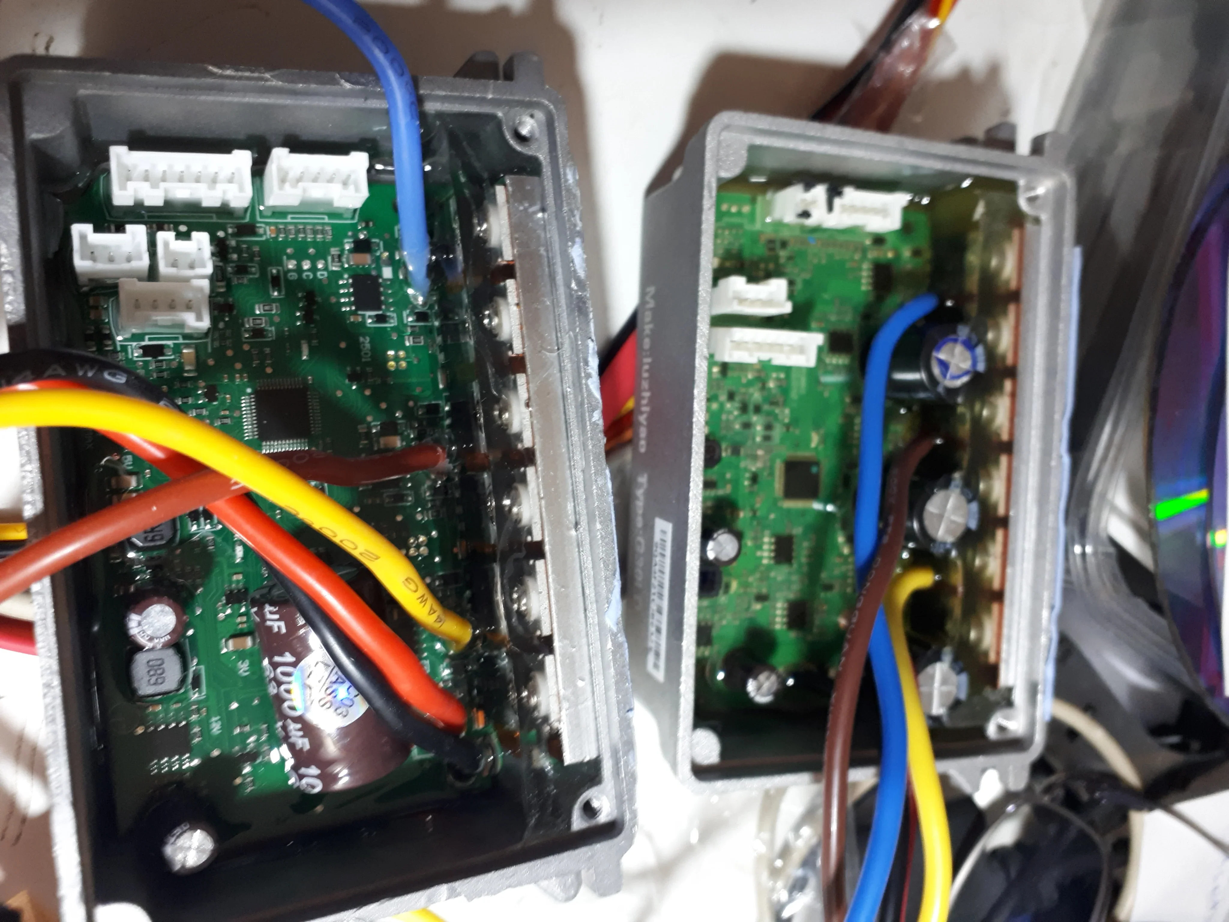

DANKE, dann werde ich den alten mal einbauen. ich glaube aber da habe ich mich falsch ausgedrückt, denn ich meinte ob ich den Linken mit 1nem ELKO gegen den Rechten mit den 3 ELKOS auf dem Foto Austauschen kann. Jetzt ist der mit den 3 ELKOS verbaut und darauf ist ja ? die Sperre mit der DRV 1.8.11 sind auch die Stecker kompatibel den bei der 1nen ELKO version gibt es ja 5 Stecker und bei der mit den 3 ELKOS nur 4 Stecker ?

Du kannst besser den momentan verbauten Controller flashen. Das ist einfacher. Ich könnte dir auch einen neuen Controller mit altem Chip zum Kauf anbieten. Wenn du den Controller vor Kurzem neu gekauft hast, ist die Wahrscheinlichkeit sehr groß, daß auch die Firmware relativ aktuell ist.

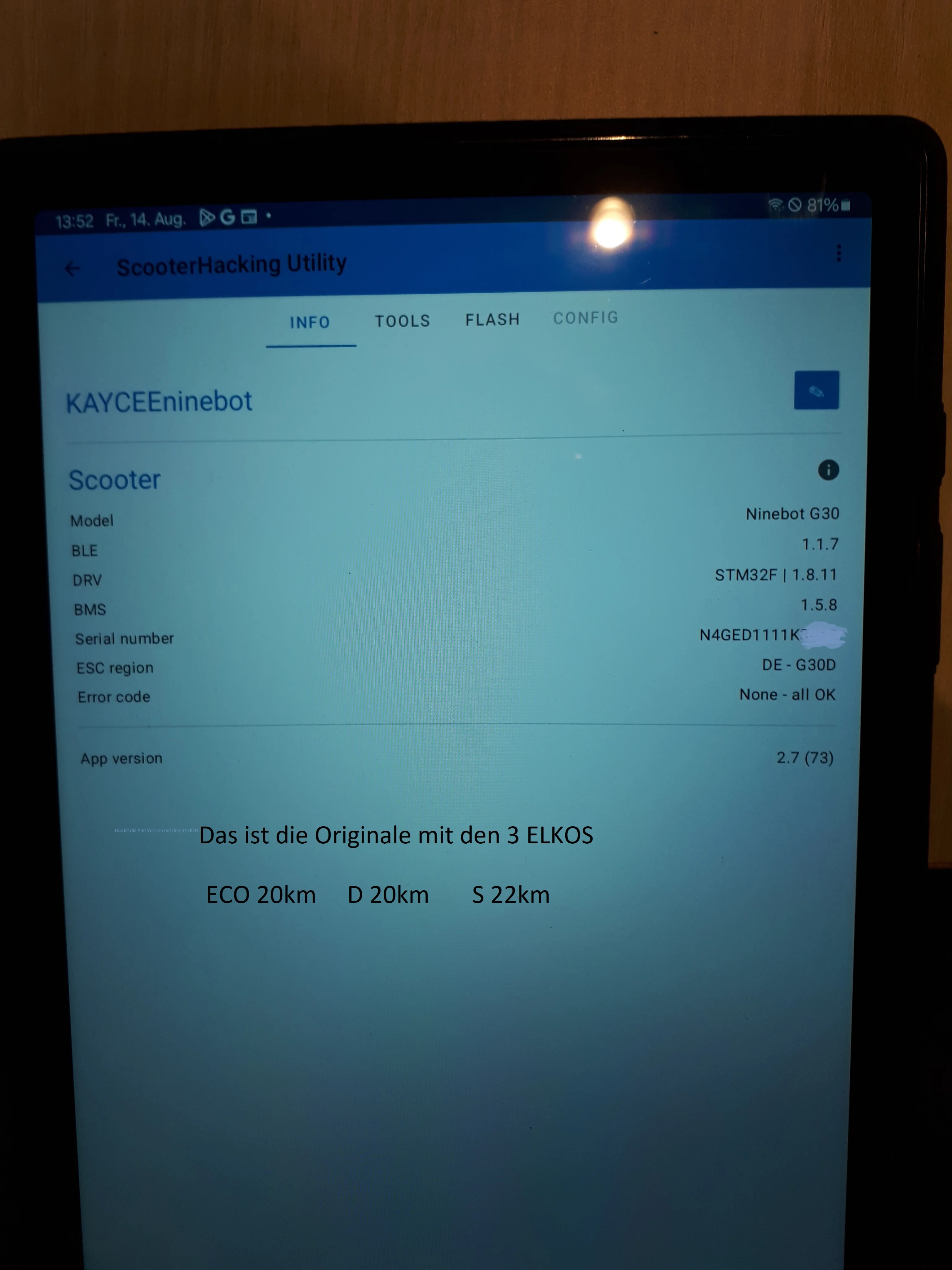

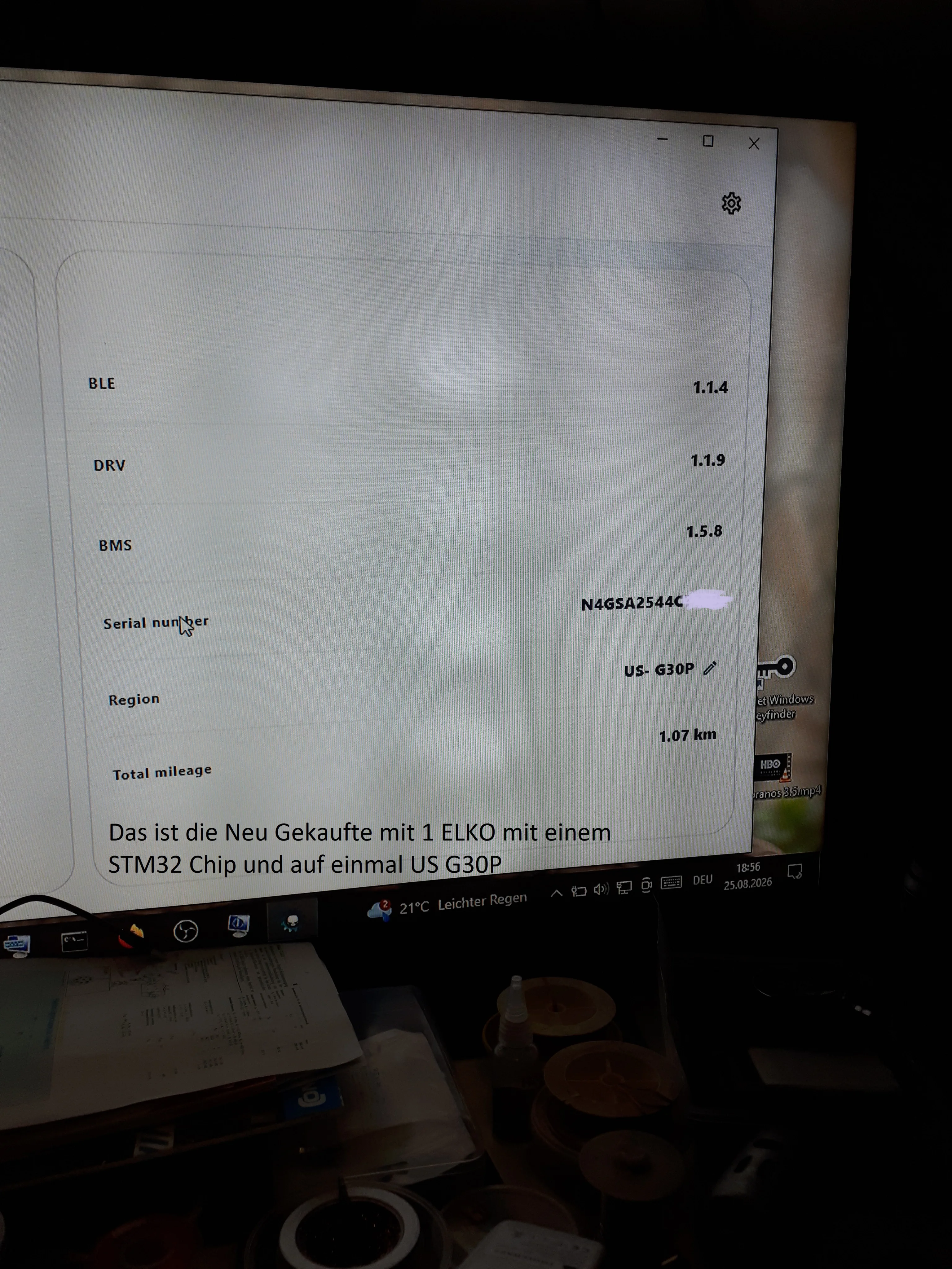

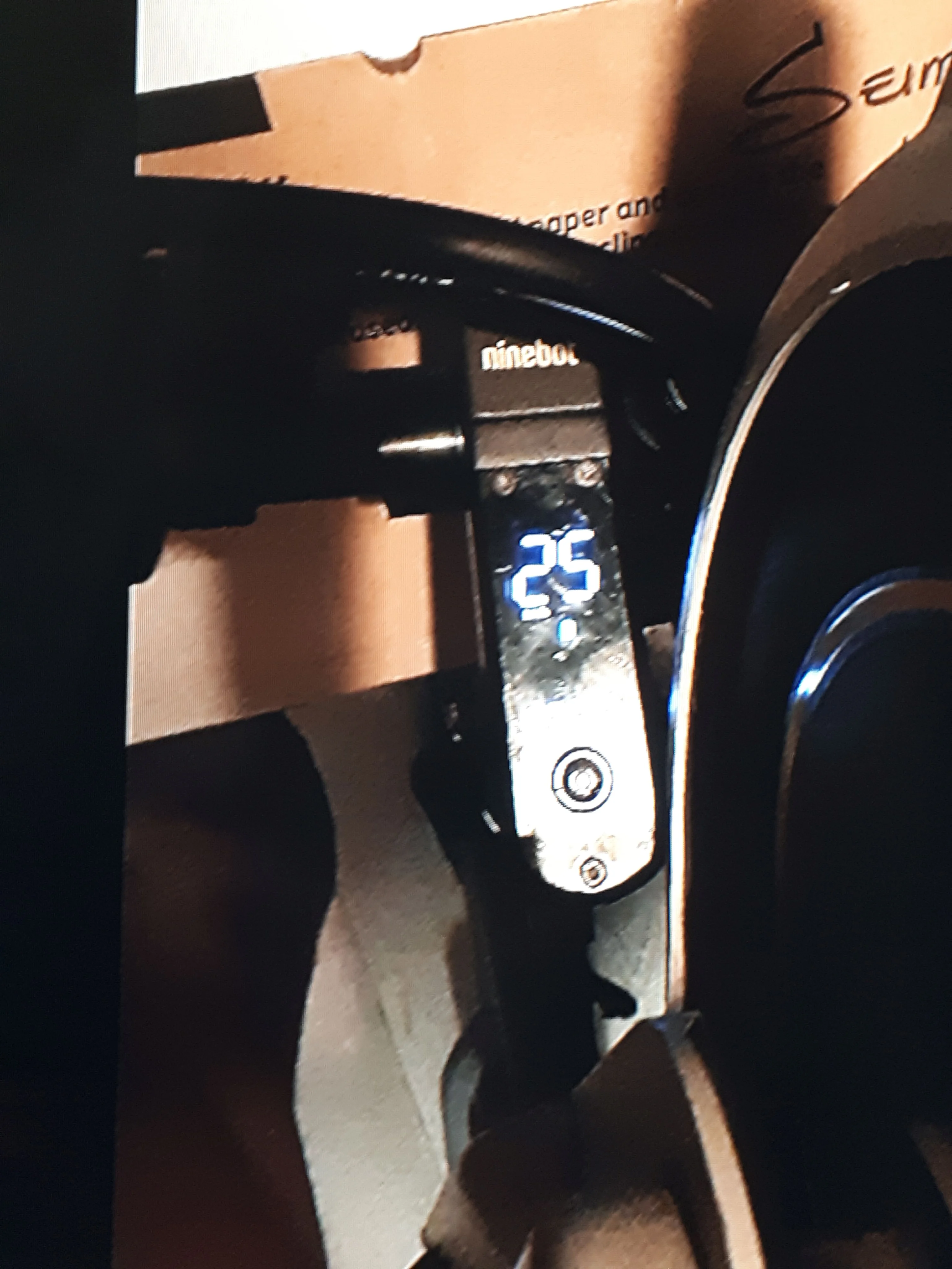

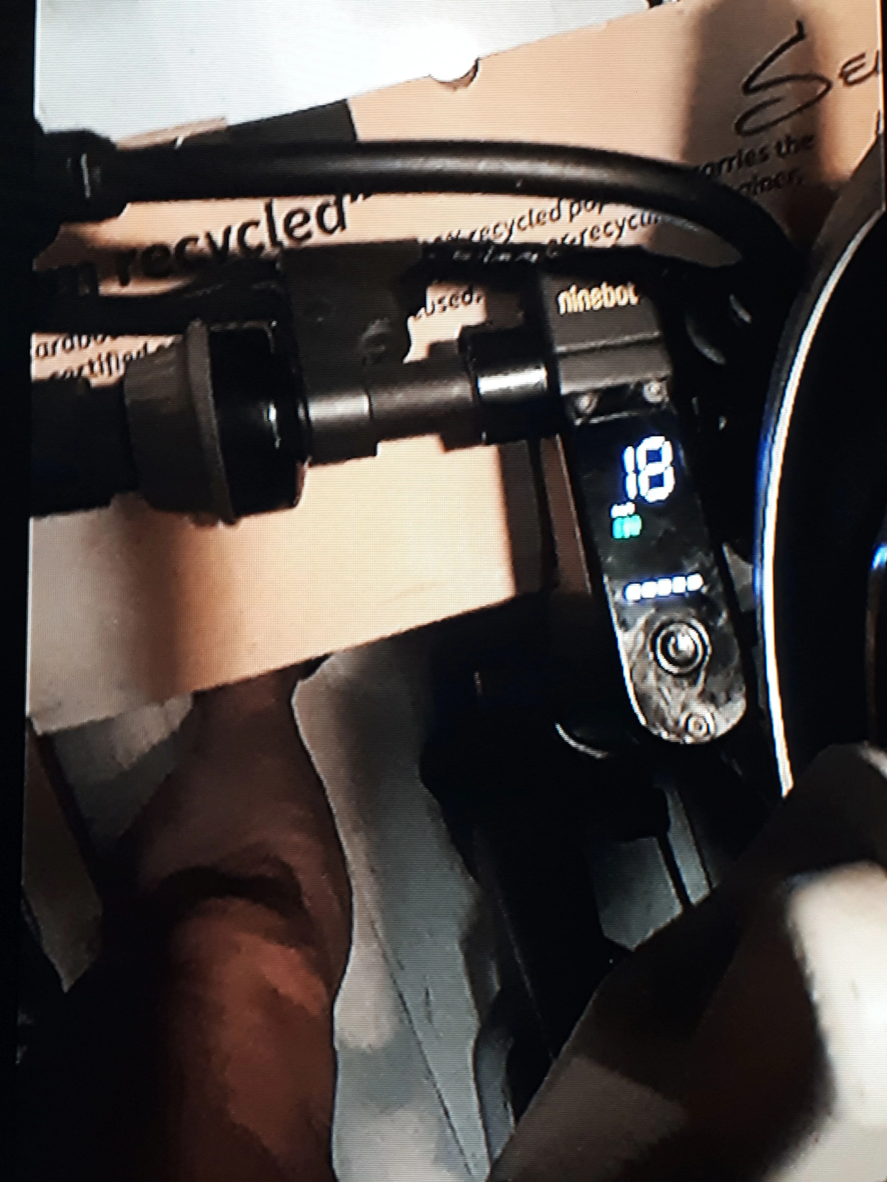

Einen schönen guten Morgen Wünsche ich allen. Herzlichsten Dank für die Angebote aber er ist bereits eigebaut und hat noch den alten Chip und noch mehr. Läuft im ECO 18km im D 25km und was mich wundert im S 30km ohne irgendetwas einzustellen.

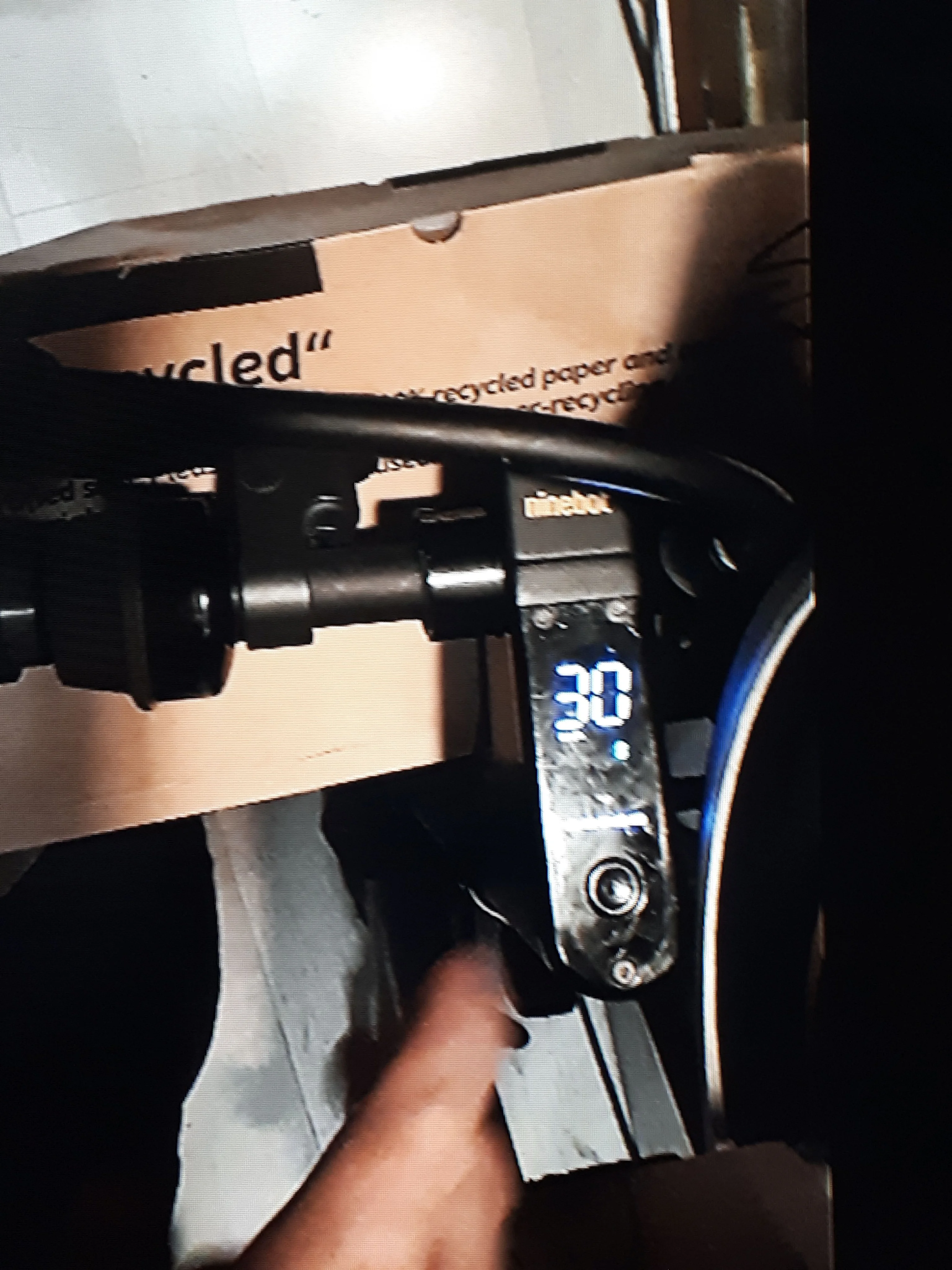

Na gut Egal, habe ein bißchen herumgeflasht und siehe da der Scooter läuft jetzt 35km. Probiere jetzt noch das alte Dashboard einzubauen um zu schauen was passiert. Ich habe bei ALI jetzt zwei verschiedene V2 Bestellt um den anderen Controller zu Flashen. Bin dann schon NEUGIERIG was passiert. Einen schönen Abend (oder Nacht) wünsch ich noch allen Anwesenden.

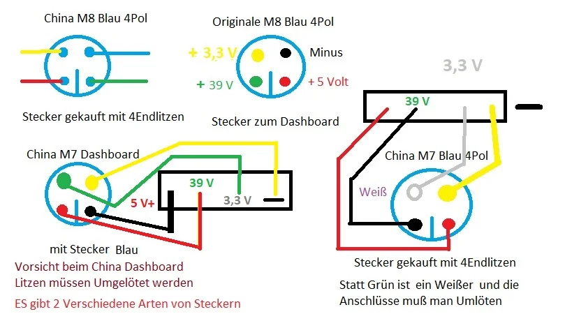

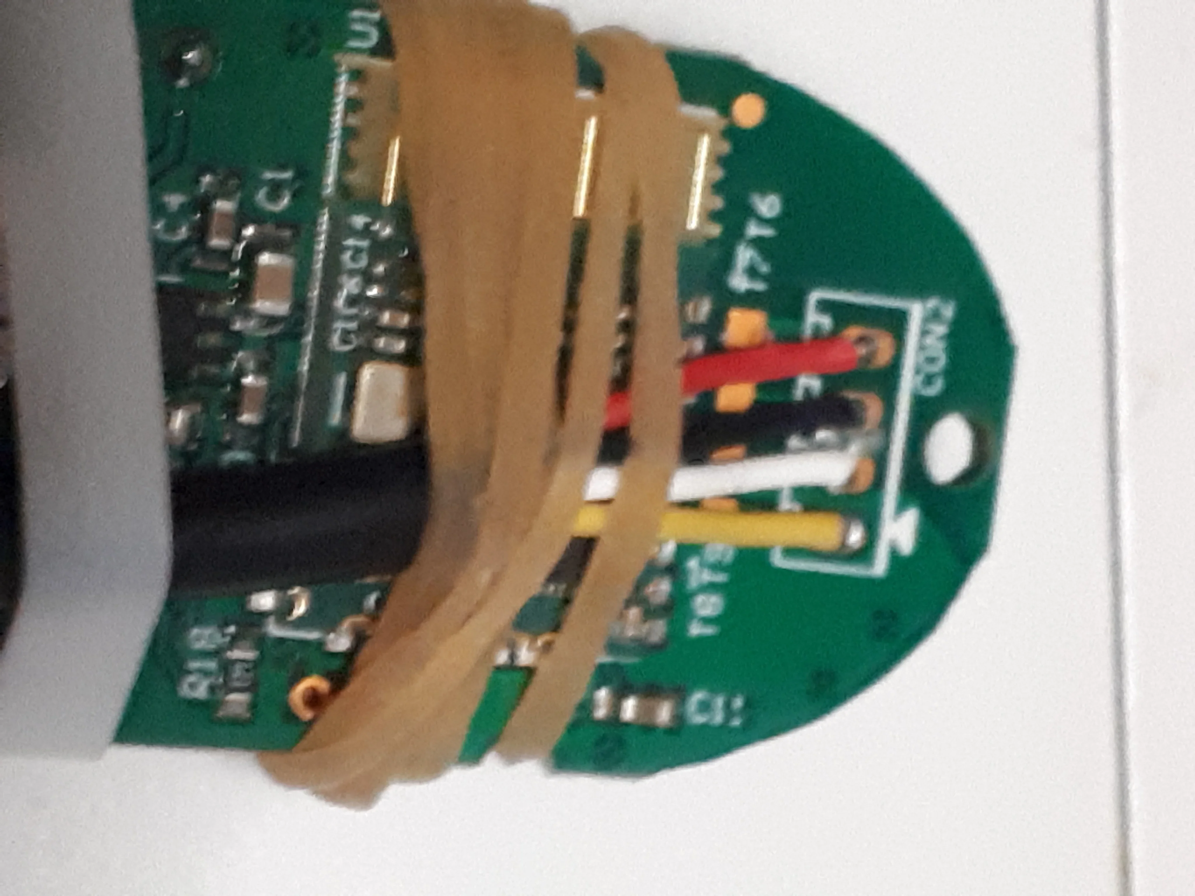

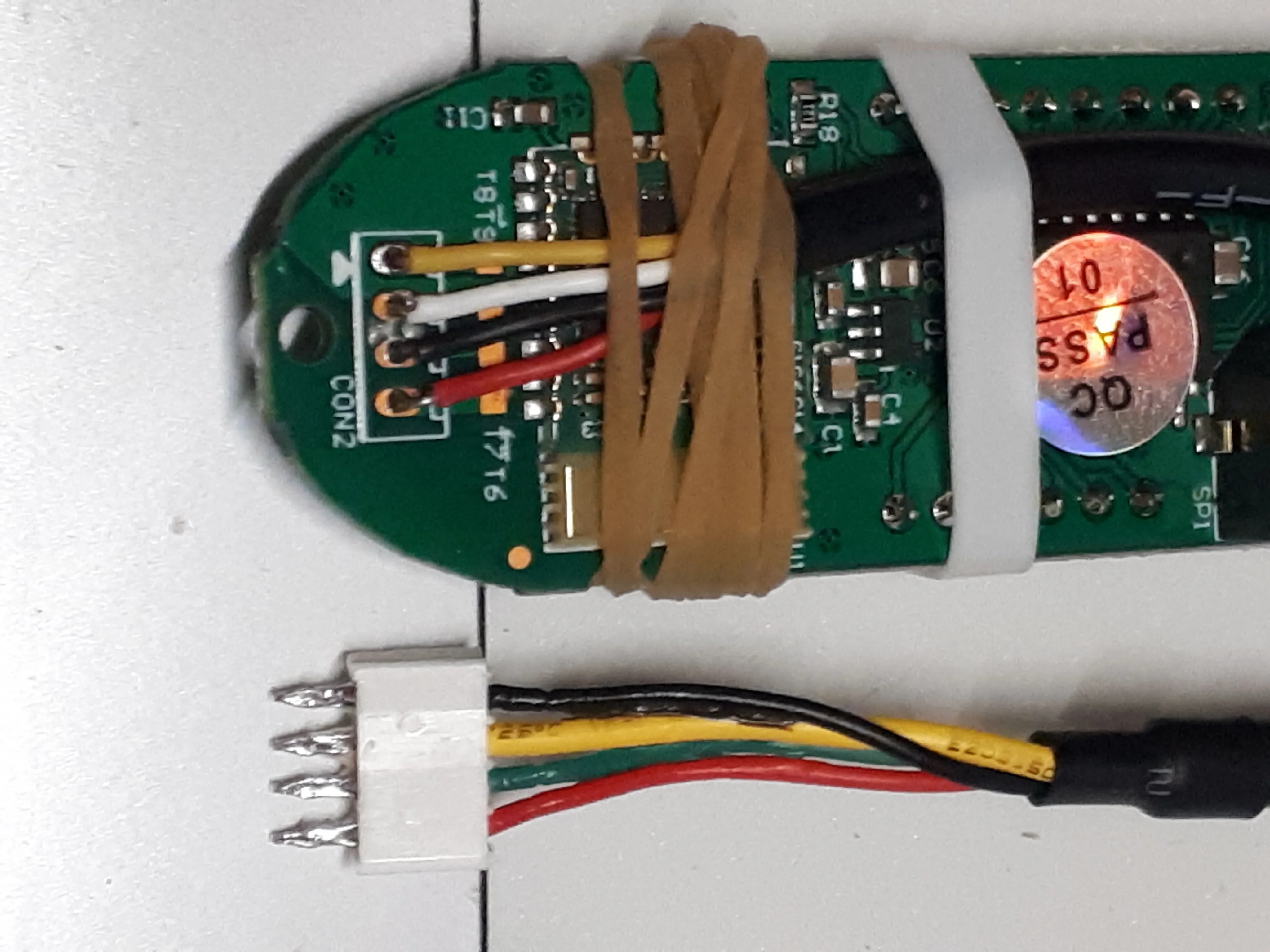

Hallo Guten Abend alle zusammen. Ich sagte doch das ich das Neue Dashboard Umbauen werde .Aber Gott sei Dank hatte ich einen Geistesblitz und Überprüfte die Anschlüsse und siehe da sie stimmen nicht überein.Also Vorsicht bei allen Kabeln von ALI die passen nicht.Alle vorher Prüfen.Anbei meine Fotos von der Überprüfung.20260901_165433.webp20260901_165953.webpScooter CHINA KABEL1.webp20260901_165433.webp20260901_165953.webpScooter CHINA KABEL1.webp

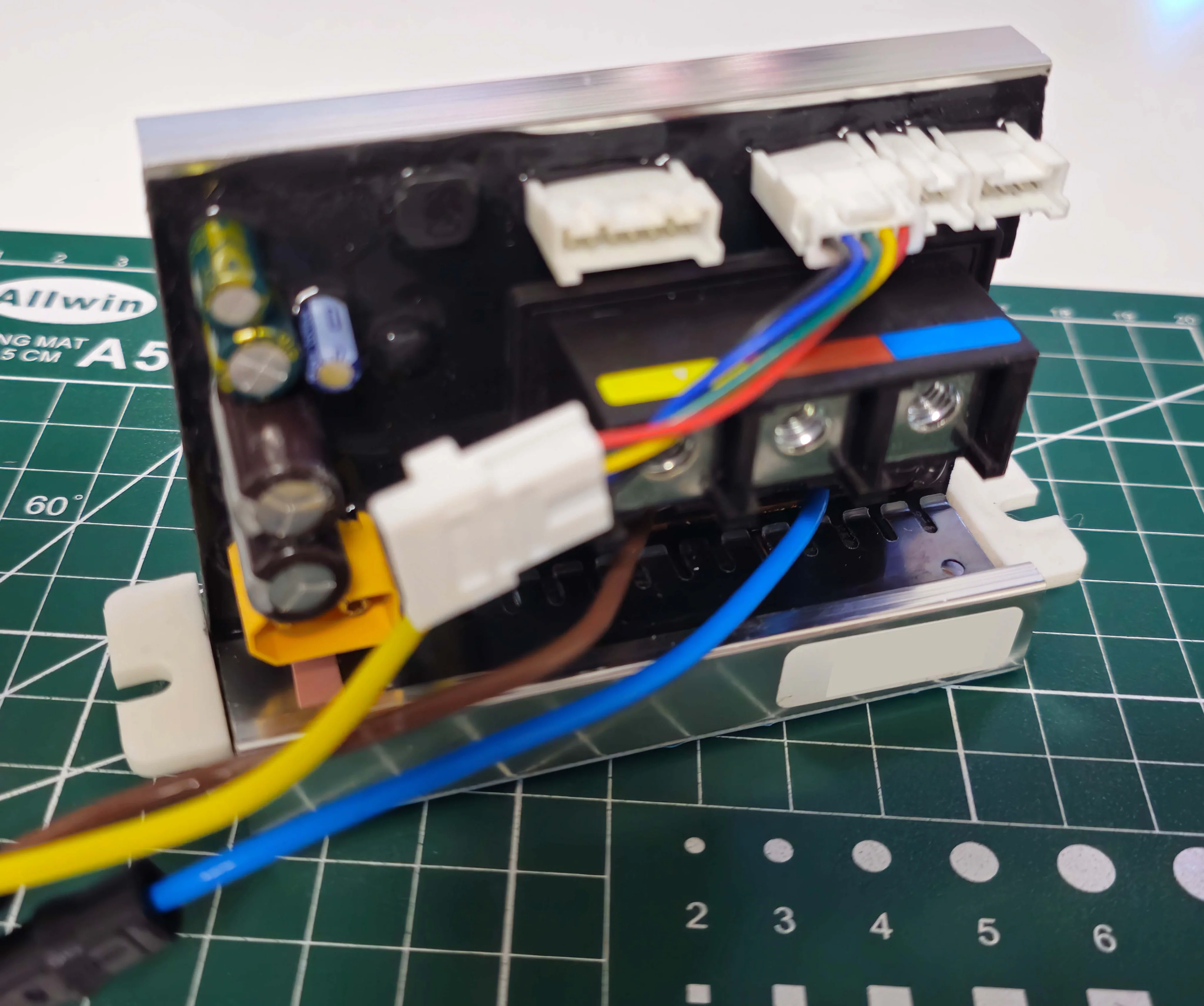

Die Version mit einem Kondensator war der sogenannte US-ESC. Dieser war im G30 verbaut. Damals gab es tatsächlich noch bauliche Unterschiede.
Die andere Version kam mit dem G30D zusammen und hatte die drei Kondensatoren.
Die Scooter mit dem G30_New Generation_V1.1-ESC (mit den Ringkabelschuh-Anschlüssen) hat ein etwas anderes Chassis.
War im Scooter zuvor das alte Modell verbaut, passt der neue G30_NG_V1.1-Controller ohne Metallbearbeitung des Chassis, nicht ohne Weiteres in den Scooterboden.
Er steht sonst zu hoch und die Bodenplatte des G30 passt nicht mehr.
ESC_G30.webp​
Dieser Clone-ESC, der beide Anschlussmöglichkeiten mitbringt, passt hingegen problemlos.
