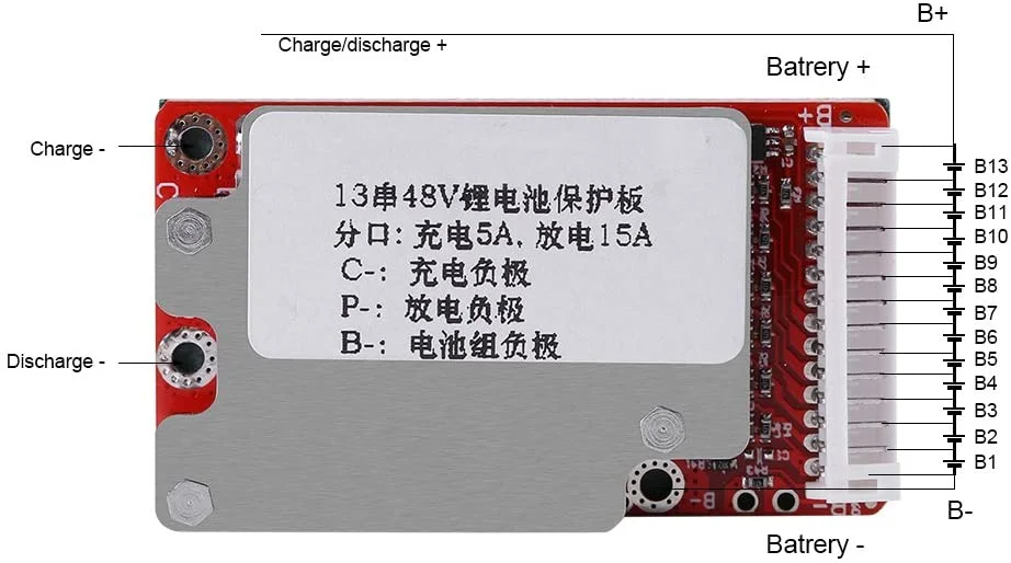

Da müsste ich dann ein BMS das auf 13S9P ausgelegt ist dranbauen oder? Das alte würde mit den 9 Zellen je Block nicht klarkommen?
In diesem Fall wäre das egal, der Unterschied ist nicht groß. Ich vermute in dem Akku ist ein ganz einfaches BMS verbaut.
Einige dieser Billigteile können nicht mal balancieren.
Ich würde die Gelegenheit nutzen und das Datenblatt vom BMS anzuschauen.
Wenn es eins von diesen 10-15 Euro China Billigteilen ist, sollte man ein neues nehmen.
Falls genug Platz im Scooter ist, kannst Du auch ein Smart BMS mit Bluetooth verbauen.
Damit kannst du die Einzelspannungen auch im Handy kontrollieren.
Google hilft:
Das Ding balanciert tatsächlich nicht.
Nachdem das BMS eh so ein Schrott ist bin ich jetzt am überlegen den Akkupack komplett neu zu bauen als 13s9p. Könnt ihr mir ein vernünftiges BMS empfehlen das ich relativ schnell über Amazon bestellen könnte?
