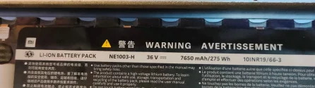

Edit 1: Habe jetzt nachgeschaut (s. Foto)

Außer die Daten und den Cache der beiden Apps zu löschen, fällt mir erst mal auch nichts ein. Seltsam finde ich das allemal, zumal Du den 1S ja als Neuware erworben hast und der Akku zumindest optisch auch dem entspricht was da drinnen sein sollte.
Denn selbst wenn ja mal jemand mit einem Akkukapazitätsanzeigemod dran gewesen wäre, müsste das doch bei beiden Apps gleich angezeigt werden.
