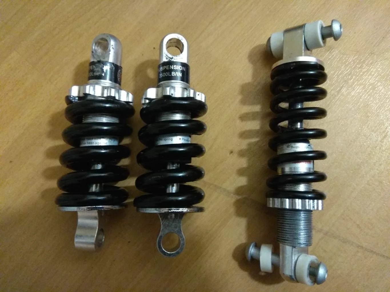

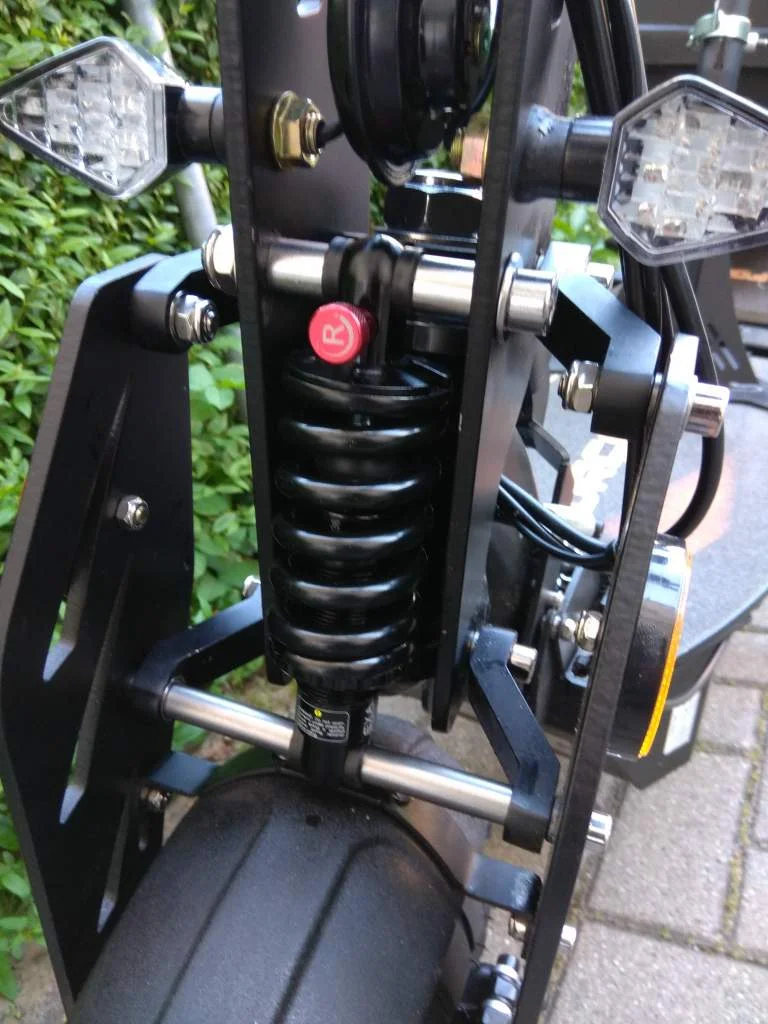

Freerider Freerider du kannst auch die günstigeren 125 mm varianten mit 1000sender oder 850ziger feder nehmen und dazu die original verbaute 2500 feder. die exa-form dämpfer passen auch mit originalen federn zusammen. hab es grad ausprobiert (y)
Cool. Danke dir fürs raussuchen und experimentieren 😁
Da die 1000er auch nur 5,- billiger sind als die 2500er braucht man da glaube nicht viel rumzugeizen. Also wenn,dann gleich zu den richtigen greifen.

Danke für den Tipp. Werde ich mal ausprobieren. Vor allem solange ich auch noch die alten Dämpfer drin hab. Vielleicht tut sich ja wirklich noch etwas beim Fahrkomfort.
