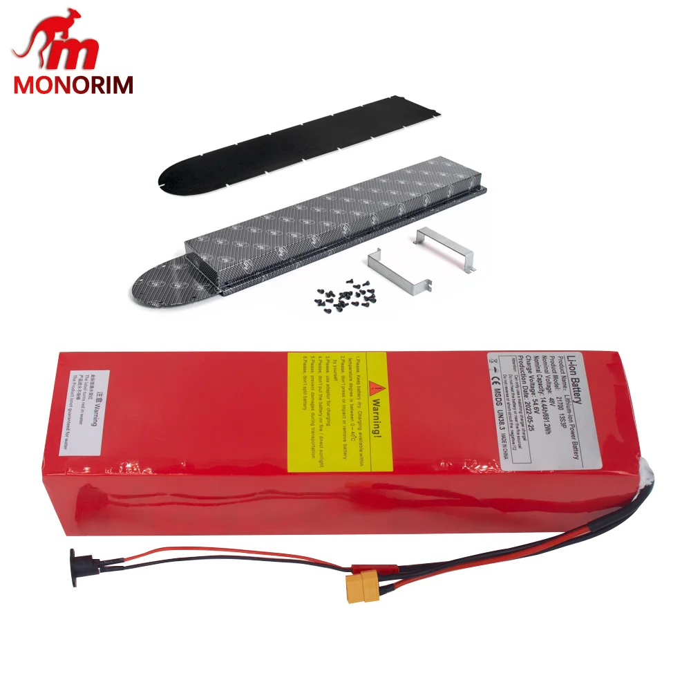

Hallo zusammen. Habe eine Frage an die Akku-Spezialisten, und es passt gerade in diesen Thread.. ;)
Wie schätzt Ihr den Aufwand und Schwierigkeitsgrad, bei einem fixfertigen Custom Akku (konkret beim ) das darin verbaute BMS gegen ein Smart BMS mit Bluetooth (konkret das hier erwähnte ) zu tauschen?
Der Anschluss für das Flachbandkabel von den Zellblöcken (in diesem Fall 13S) könnte normiert sein. Ist das wirklich so? Dann wäre der wichtigste Teil schon mal easy.
So würde noch das Aufschneiden der Akkuhülle (wohl am besten mit einem nichtleitenden spitzen Gegenstand) und das Umlöten der Hauptkabel verbleiben. Alles mit der entsprechenden Vorsicht natürlich.
Eure Meinung? Danke und Gruss Tom
Möglich ist alles.
Was genau siehst du erst, wenn der Akku offen ist.
Du wirst alle Balancer Kabel neu verlöten müssen auf den neuen Stecker, bzw. an dessen Kabel. Das Lithium Power BMS hat einen Standard Anschluss für bis 15 Balancer Leitungen. Je nach Variante werden auf der Platine die PINS überbrückt und der Stecker entsprechend belegt.
Die Minus Leitung wird eine Überraschung werden. Beim Lithium Power BMS musst du die Leitung auf die Platine löten. Andere BMS kommen mit fixen Leitungen aus dem BMS raus. Also evtl diese auch verlängern. Plus Leitung sollte direkt ausgeführt sein, jedenfalls würde ich davon ausgehen.
Nur der Hinweis am Rande: Die Leitungen haben alle Spannung, und wenn die sich irgendwo berühren bricht die Hölle los. Da gibts dann wenig Sicherheit merh.
Danke Michi
Dein Hinweis zuerst: klar, davor hab ich höllischen Respekt. Werde rsp. würde da äusserst vorsichtig rangehen, falls ich es überhaupt wagen sollte..
..denn: das Lithium Power BMS muss ich erst bestellen. Der Mauszeiger kreist noch über dem Bestell-Knopf 🤨
Zum Aufwand: Die Minus-Leitung verlängern und auf der Platine anlöten, das würde ja noch drin liegen. Aber wenn ich alle 13 Balancerkabel auch neu verlöten muss, wird das wohl nichts für mich.
Das Lithium Power BMS gefiele mir einfach weil es relativ platzsparend ist. Theoretisch soll es sich sogar ins Ökosystem vom Xiaomi integrieren lassen, aber damit hab ich mich noch gar nicht auseinandergesetzt.
Vom Daly Smart BMS hört man auch gutes. Allerdings wüsste ich bei dem Monster nicht, wie/wo es anzubringen wäre. Die Idee wäre ja, das "dumme" BMS das am Monorim 48V Block drin klebt einfach zu ersetzen.
Würde beim Daly Smart BMS dasselbe gelten wie beim Lithium Power BMS, bezüglich nicht-normierter Stecker/Flachbandbelegung der Balancer-Kabel? Dann bin ich raus und dankbar für den Hinweis, der mir ein Fehlkauf erspart hat.. 🤝!!
Ja, das selbe in grün.
