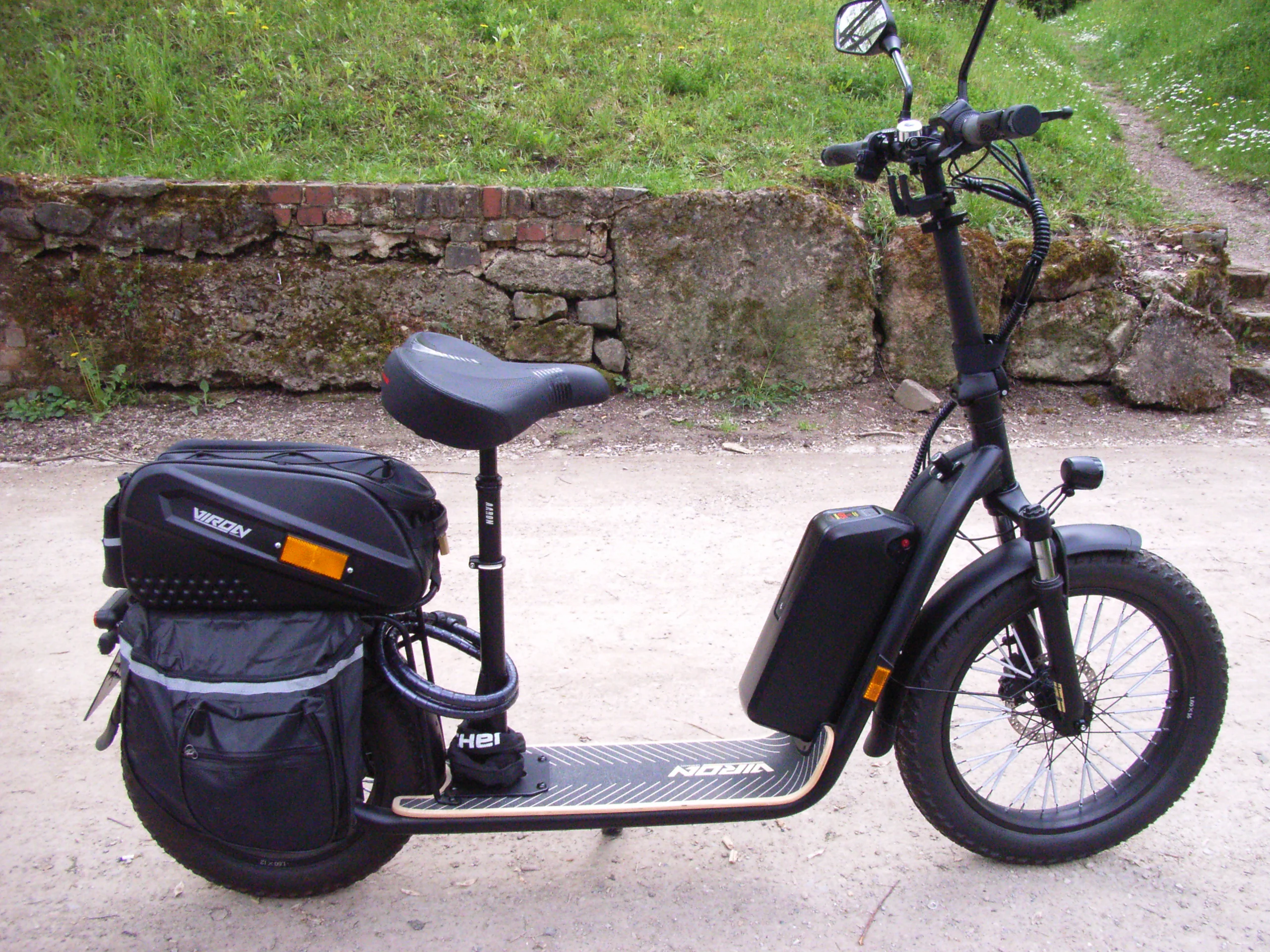

Hallo an Alle, speziell an die Viron 1500-XI-Fahrer. Bin neu hier und habe die üblichen Probleme mit meinem Scooter/Roller. Hintere Bremse quietscht, habe gestern Tektro E10.11 Beläge nachgerüstet, aber noch nicht getestet. Wollte eigentlich die Bremsleitungen an den Bremshebeln tauschen und eine Blinkerkontrolle ( entweder optisch oder akustisch) einbauen, habe mich aber nach 100 km an den Serienzustand gewöhnt und lasse es so wie es eben ist. Was mich stört ist der große Leerweg des Daumengashebels und die fast unmögliche Geschwindigkeitsregelung beim Langsamfahren. Auch die fehlende Kraft des Motors bei Bergauffahrten gefällt mir nicht. Bei 12% Steigung ist nach 150 m Schluß und ich muß wie beim Tretroller mit dem Fuß unterstützen. Umgebaut habe ich auf einen großen Sitz, ähnlich wie den von Reiner, eine gefederte Sattelstütze und hintere seitliche Packtaschen. Außerdem habe ich die Bodenplatte des Sitzgestells mit einer 26 mm Bohrung mittels Stufenbohrers versehen. So kann ich den Rahmen zum Diebstahlschutz fest irgendwo anschließen. In dem Dreieck oberhalb des Akkus habe ich einen abschließbaren Helmhalter angeschraubt. Gerne würde ich Reiner fragen, ob er mir sagen kann, welche Teile geeignet sind um die erwähnten Probleme zu beseitigen. Z.B. gibt es einen passenden 1500 Watt-Motor, welchen Controller brauche ich dann, oder ginge es auch mit dem originalen, kann man das Problem mit dem großen Leerweg irgenwie beheben? Habe auch schon in einem anderen Forum Beiträge von Reiner gelesen und ich denke er kennt sich aus. Habe mich bei diesem anderen Forum verabschiedet, weil ich mit nicht hilfreichen Antworten wie : ich denke irgendwo mal gelesen zu haben, man könnte eventuell.. blablabla nichts anfangen kann. Gruß aus Saarbrücken

Hallo XI-1500 Fahrer, Mitte März habe ich die hinteren Original-Bremsbeläge gegen Tektro E 10.11 Beläge getauscht. Laut Tektrowerbung sollen sie geräuscharm sein und wurden auch in einem Forum als quietschfrei gelobt. Mein Fazit nach 100 km: Es quietscht genauso wie vorher. Heute habe ich die E 10.11 Beläge gegen Tektro P 20.11 Beläge getauscht. Alle Belagkanten mit der Feile bearbeitet, die Reibfläche mit 80er Schmiegelpapier ebenso die Bremsscheibe, dann alles mit Bremsenreiniger gesäubert und eine Probefahrt mit Einbremsen der neuen Beläge gemacht. Mein Fazit: Es quietscht! Bisher habe ich noch nicht gelesen, daß die Vorderradbremse an einem XI-1500 quietschen würde. Also werde ich noch etwa 100 km mit den jetzigen Belägen fahren und schauen ( besser: hören ) ob sich das Problem mit der Zeit von selbst lößt, wenn nicht werde ich die Beläge von vorne mit denen von hinten tauschen. Wenn es dann hinten auch noch quietscht, können die Beläge ja nicht der Grund sein, sondern die Scheibe. Grüße Mirage SRT

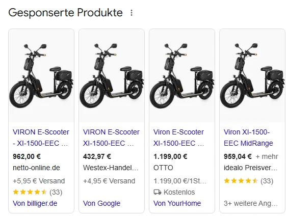

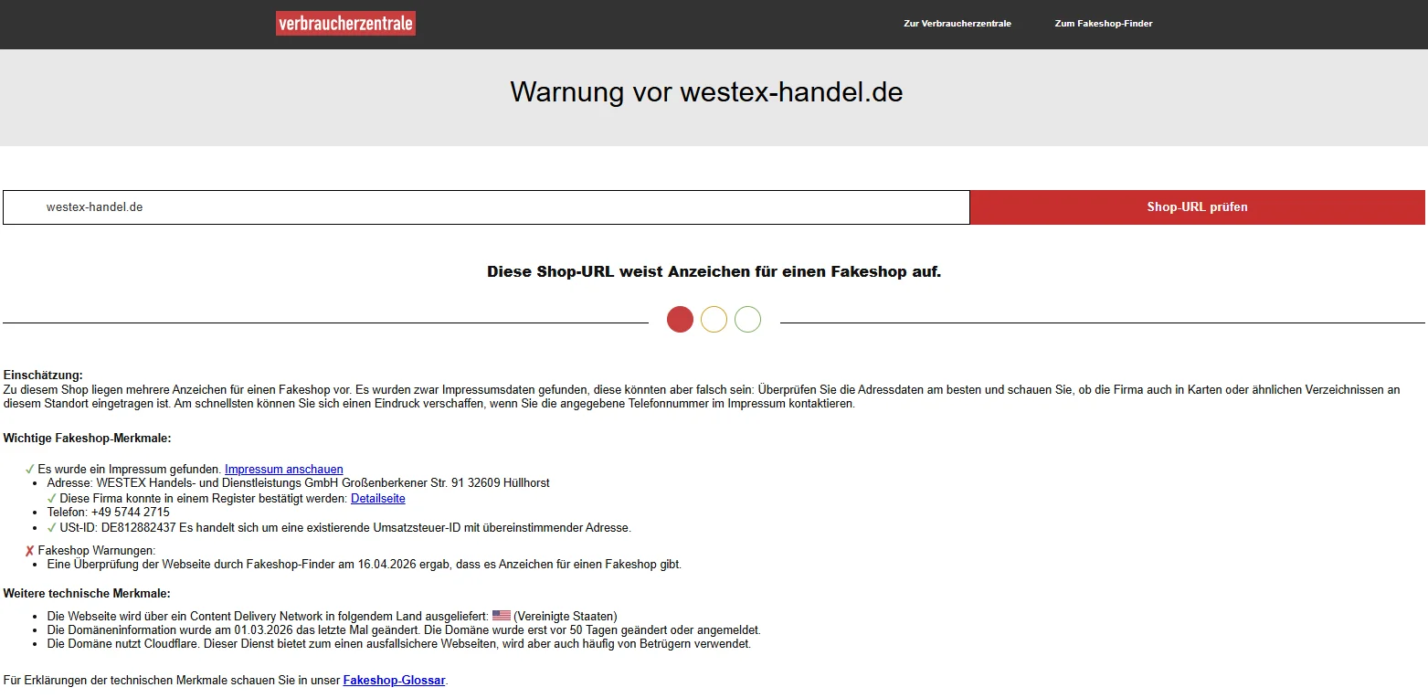

WARNUNG! Jetzt bin ich vor lauter Begeisterung zum Kauf eines Viron 1500 Opfer eines Fakeshops geworden. Es handelt sich um die Seite "*******.de". Bitte seid Vorsichtig. Dort ist er gerade für 621€ angeboten. Da die Seite sehr gut und echt aussieht, mit Impressum, funktionierender Telefonnummer, Zahlen per Rechnung, etc. hatte sie vertrauenswürdig ausgesehen. Aber ist nicht. Sie haben nun meine Daten, mehr zum Glück nicht, da ich auf Rechnung bestellt habe. Jetzt wollen Sie natürlich, dass ich für die erste Bestellung eine andere Zahlungsart auswähle. Dieser Schutz ist nicht unbekannt bei Neukunden, aber das hat mich stutzig gemacht so dass ich näher geschaut habe. Und dann war es schnell klar. Also bitte lasst die Finger vor diesem Shop!
Mode Edit: Fakeshop Name Entfernt.
Moin,

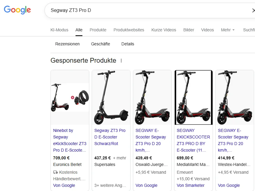

das Problem ist das man als Betrüger bei Google problemlos Anzeigen schalten kann die von Google auch selbst dann nicht zeitnah entfernt werden wenn es Anzeichen für einen Fakeshop gibt. Es dauert meinen Beobachtungen nach teilweise Wochen ehe Google reagiert.
Mir ist es ein Rätsel wie es möglich ist das bei Google haufenweise betrügerische Angebote stehen können ohne das jemand eingreift.
Beispiel:

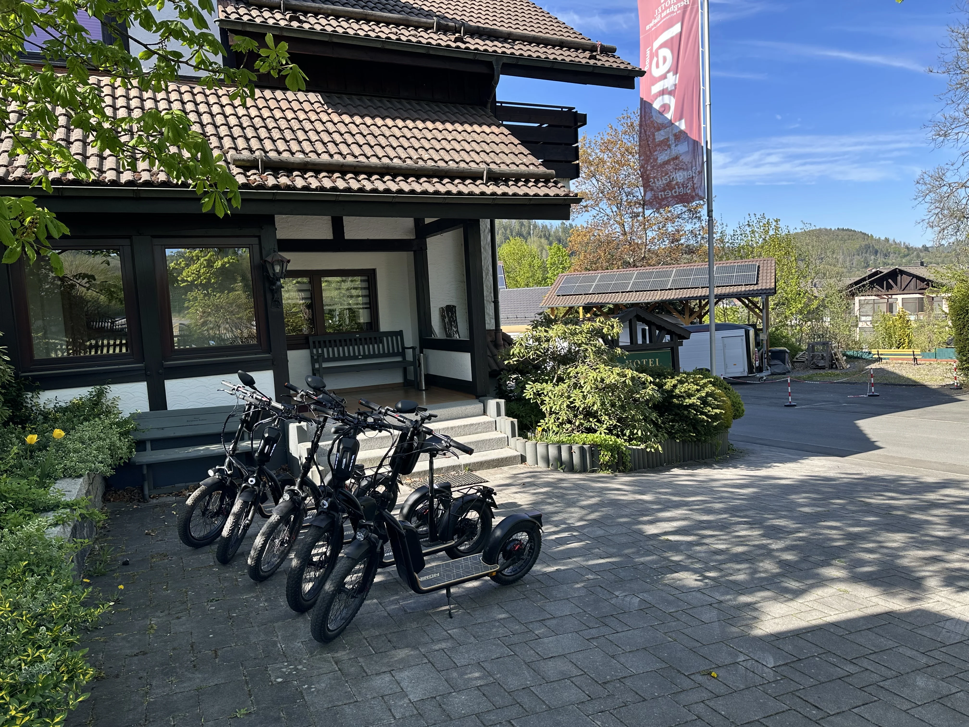

Aktueller Bestand: 3 Viron XI 1200 und 2 XI 1500. Bei den 1500 ern wurden die Sattelrohre durch längere ersetzt und Blinkersummer nachgerüstet, die 1200 er haben Blinker, Zoom Bremssättel, stärkere Frontleuchten und Hupen nachgerüstet. Und ja, sie werden auch an unsere Gäste verliehen um die Gegend zu erkunden.
Ich find das so spannend wie unterschiedlich die Vironfahrer zu normalen E-Scooterfahrer sind.. im positiven. (y):giggle:
