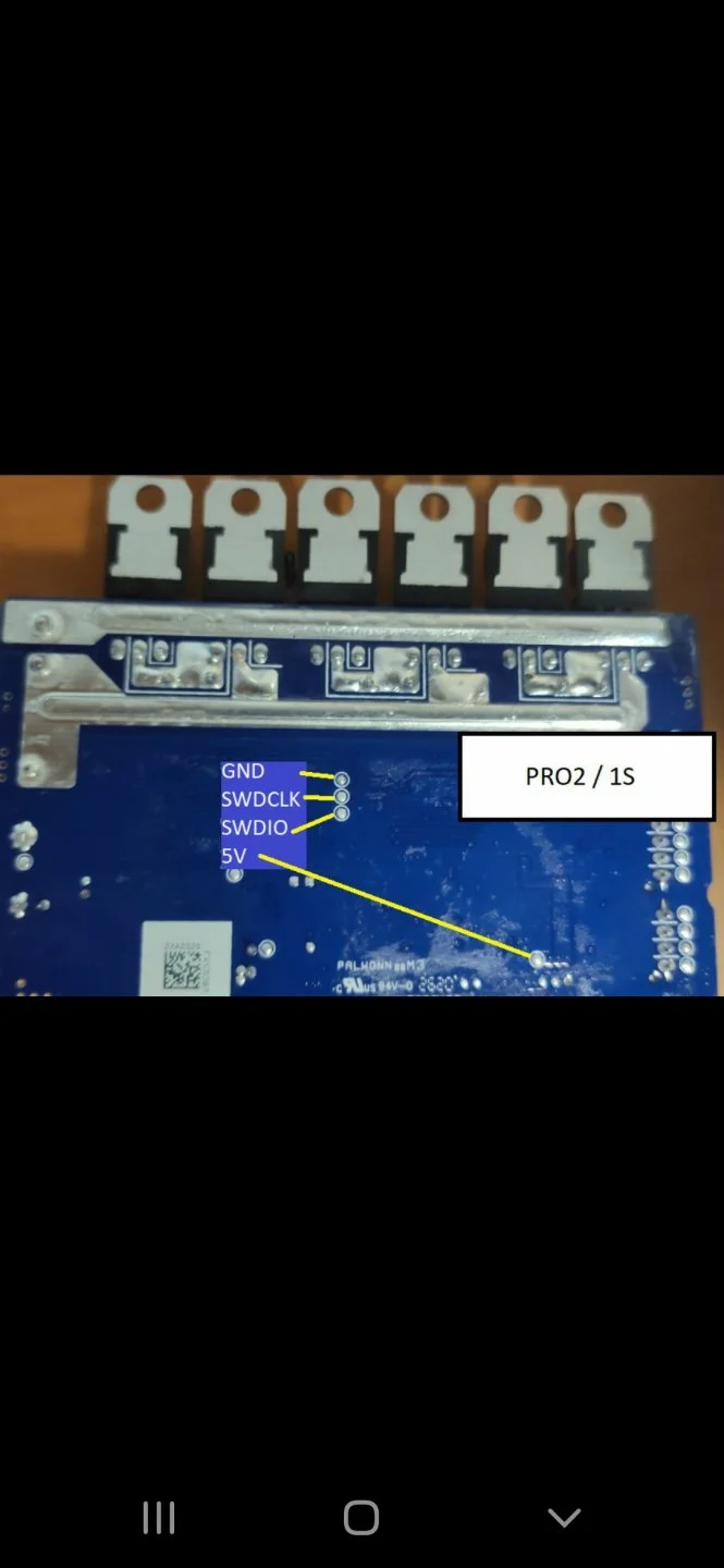

Zum Thema ST Link und wieder herstellen. Bin zu einem wohl verfllashten Pro2 gekommen,welcher keine cfw mehr akzeptiert hat. Mit neuem controller gehts nun wieder schön brav (anstatt 31) wies der Gesetzgeber möchte. Anstatt den alten Controller wegschmeissen, wollte ich ich ihn als Ersatz wieder herstellen.Wenn ich aber wie in der Anleitung auf Start klicke,bekomme ich jedesmal die Meldung: "Target not found."Nun möchte ich wissen ob es bei diesem controller eine Wiederherstellung nicht möglich ist. (Anschlüsse sind ja unterschiedlich gegenüber allen Anleitungen) oder ist er definitiv hinüber. Oder gibts ne andere Anleitung für diesen Typ. Danke für Eure Hinweise

Auf dem verwackelten Bild kann man leider nicht viel erkennen. Mach mal den QC Pass Sticker runter und identifizier mal den Chip.
Also bei meinem Pro 2 musste ich von hinten dran, manchmal passt auch die aufgedruckte Belegung am ST-LINK - Gehäuse nicht.. dann mal dies entfernen und direkt auf der Platine gucken.
Ich würde Mal den Aufkleber vom Chip machen und gucken, ob da wirklich ein stm32 Chip sitzt. Zudem sollte die rote LED dauerhaft leuchten und die grüne blinken
Hab den Keber weg und die grüne Lampe blinkt nicht, Entgegen dem anderen Controller keine stm32 Bezeichnung sondern LKS.Gehts nur mit stm chips ?
Also bei meinem Pro 2 musste ich von hinten dran, manchmal passt auch die aufgedruckte Belegung am ST-LINK - Gehäuse nicht.. dann mal dies entfernen und direkt auf der Platine gucken. Anhang anzeigen 14248
Das mit dem St Link und Gehäuse/Beschriftung falsch montieren habe ich schon gecheckt.War ursprünglich auch falsch drin.

Dieses Bild zum löten der St Link Anschlüsse sind geprüft und korrekt. Sicherlich gibt es für 5V noch einen andern PIN aber ich habe es nur mit dem Plan vom Bild geprüft.
Hier könnt ihr euch den ST Link Flasher runterladen und direkt eure eigene DRV, CFW oder VLT auf das ESC schreiben; kein Fehlercode, kein aktivieren, direkt einsetzbar.
Ihr könnt das mit Wind*** oder wie ich mit Linux ausführen. Bei Linux müsst ihr nur die ocd_STLINK.bad für Linux manuell in die CLI eintragen und starten.
Viel Spaß und Erfolg.
