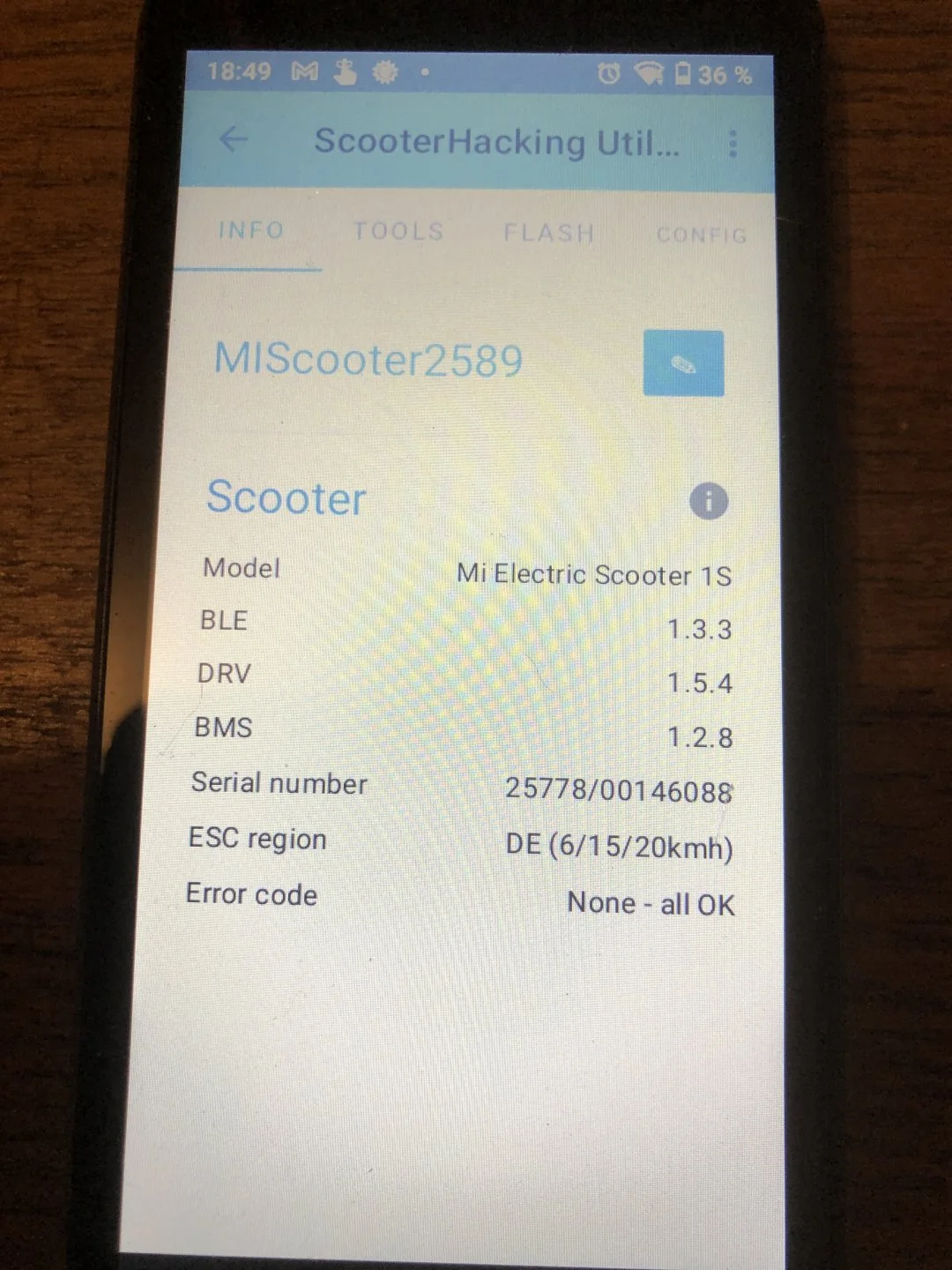

Nun habe ich alles zurückgebaut und habe den Roller gestartet, dashboard geht auch an und piepst. Habe ihn dann mit der SHU verbunden und die Region auf De geändert, leider hört er nicht auf zu piepsen.. Jemand eine Ahnung was ich falsch gemacht habe?
Hab das flashen auch endlich hinbekommen… aber trotz aktivieren mit SHU hört er auch nicht auf zu piepen Error 27 oder er zeigt mir Error 35
Habe das Flashen auch endlich hinbekommen, aber trotz des Aktivierens mit SHU hört er auch nicht auf zu piepsen: Error 27 oder er zeigt mir Error 35
27 steht für falsches Controller Password (vermutlich für das falsche Modell geflasht oder nicht richtig verifiziert); 35 steht für eine falsche Seriennummer.
Ich habe das schließlich nicht umsonst geschrieben, R RollerJazz :
Es gibt meines Wissens nach keinen Xiaomi 1S dessen Seriennummer mit 25778 beginnt! Was zum Teufel ist das für ein Gerät? Zumal eben auch die DRV 158 nicht für den 1S existiert usw.
Hast Du jetzt also endlich mal die Seriennumer berichtigt? Und welche BLE / DRV / BMS hast Du jetzt am 1S (so es denn einer ist)? Ideal für einen 1S wäre BLE 134 / DRV 304 / BMS 128 oder 141. Die Seriennummer eines 1S mit einer VIN (also für das deutsche Modell) beginnt mit 25700, jene für die französische Version mit 27269 und für die internationale Version mit 25699.

Hier meine Versionen nach dem ganzen Vorgang
