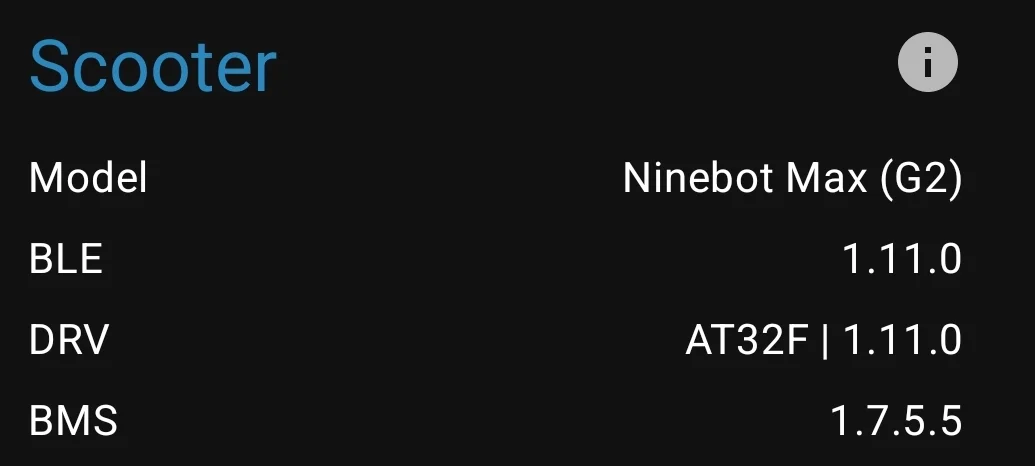

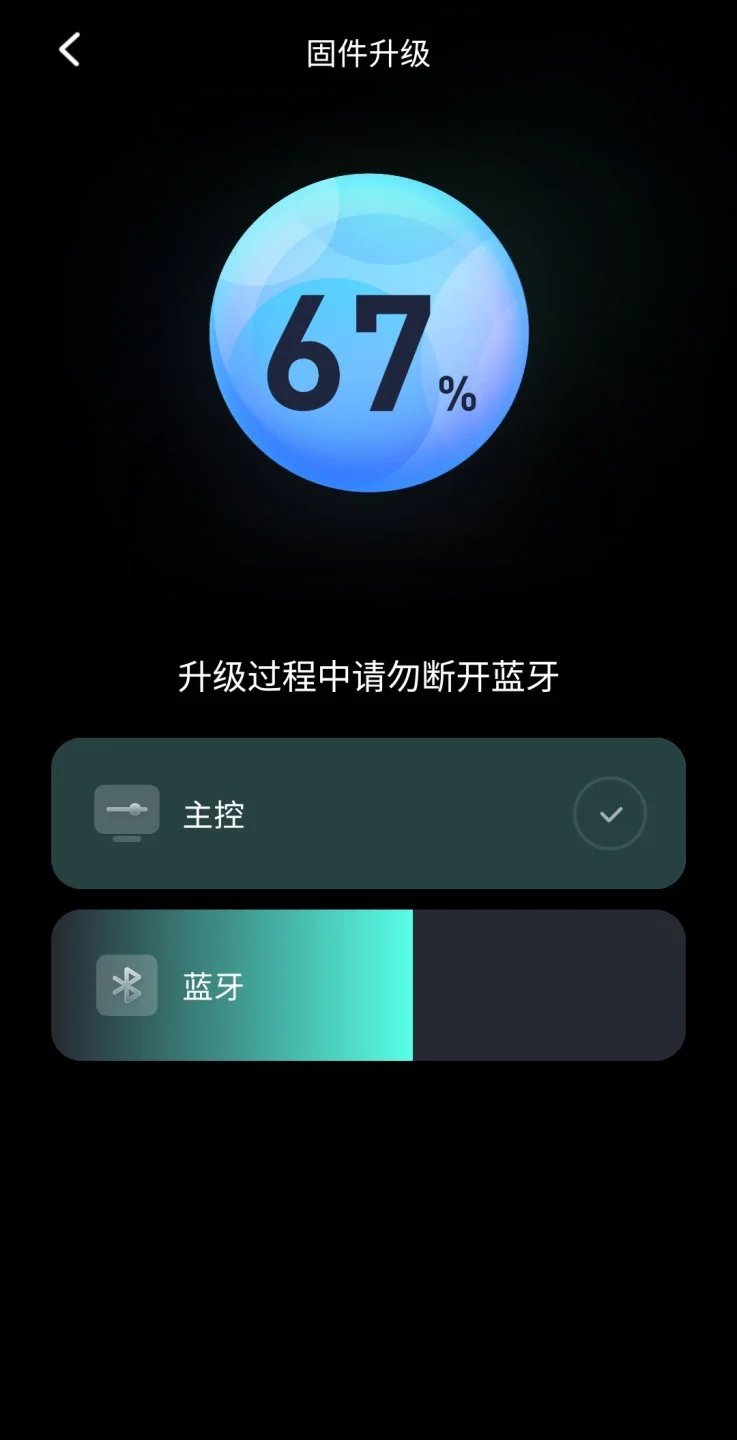

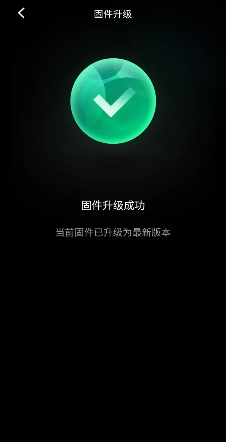

Update:
Mit der chinesischen Segway-Ninebot_v6.5.0 kann man tatsächlich an dieses neue Update (DRV1.11.0) kommen.
Die BLE-Version wird zudem ebenfalls auf BLE1.11.0 upgedatet.
Nicht richtig hingegen ist die Behauptung, dass man zuvor die deutsche Version deinstallieren muss.
