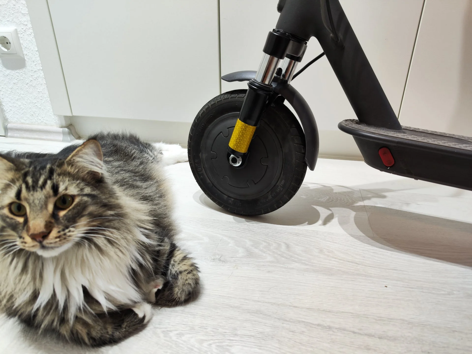

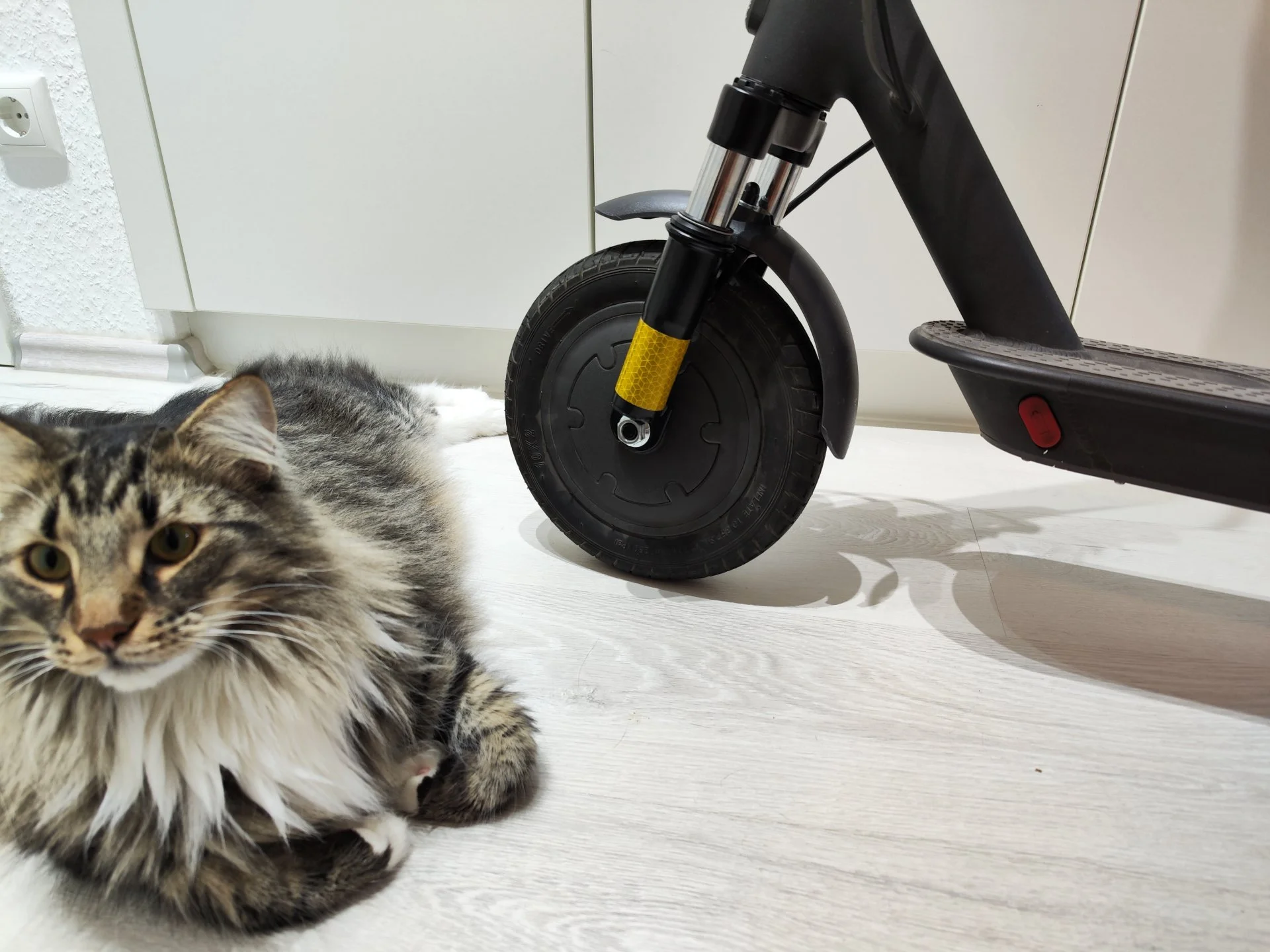

Ich habs nun auch getan, eine Probefahrt steht noch aus.
Auf dem Bild sieht das Schutzblech echt komisch aus, ich musste es auf die Strebe legen, weil es sonst am hinteren Ende, am Reifen geschliffen hat. Evtl schleife ich mir irgendwann eine Schräge Unterlegscheibe zusammen, damit ich hinten mehr Luft habe.

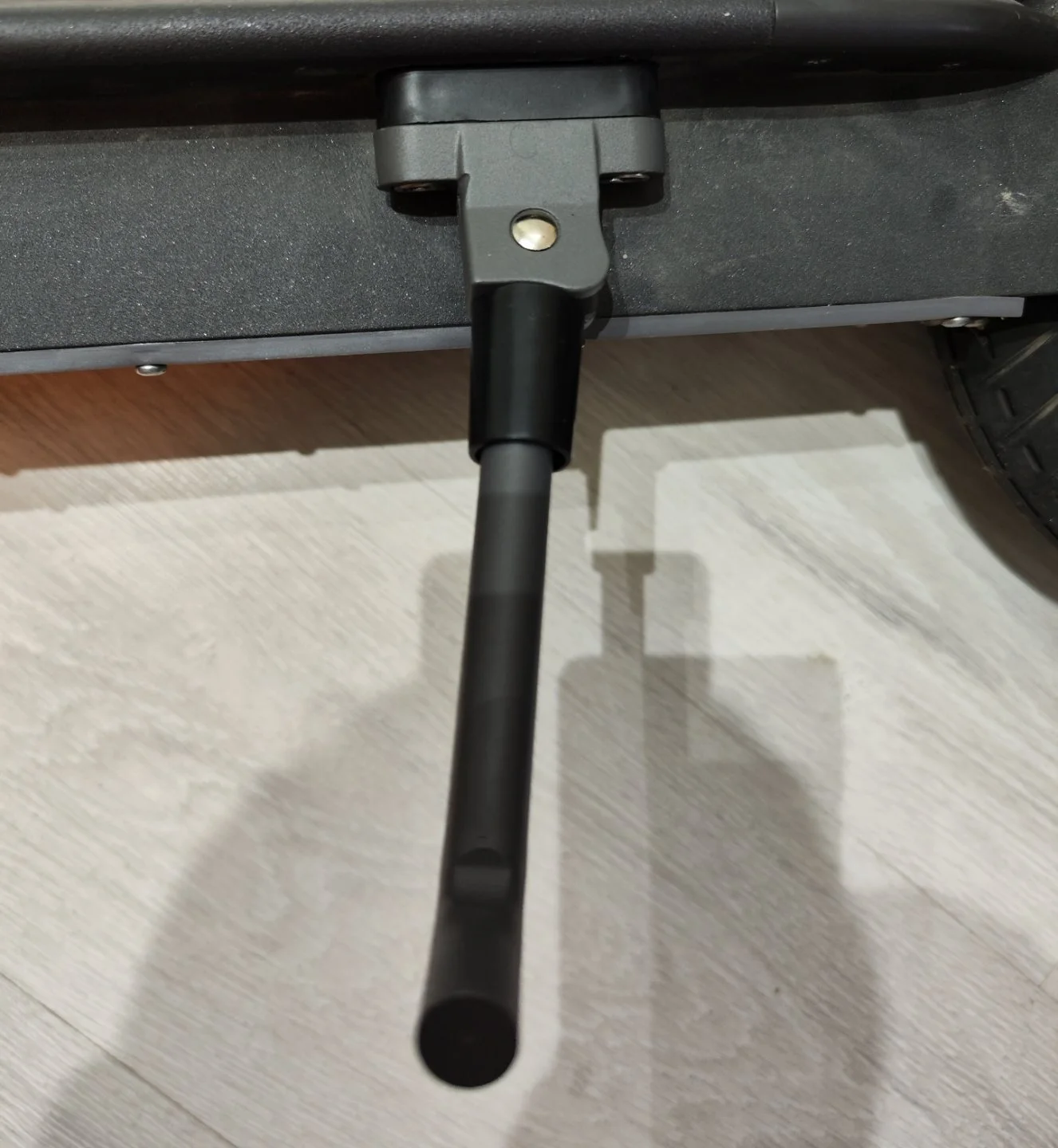

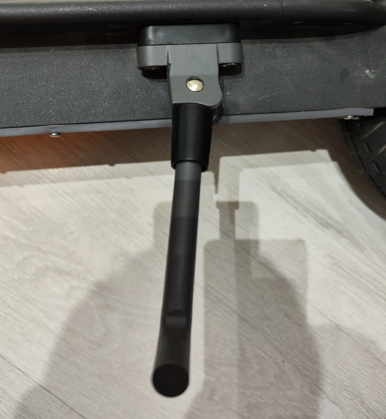

Nur steht meiner nicht mehr richtig😝 ich brauch den roller nur anstupsen und er kippt um.
Beim Umbaukit war ein länger Ständer dabei, den habe ich zusammen mit der 10 Zoll "Unterlegscheibe" dran geschaubt.

Wie habt ihr das denn gelöst oder fahrt ihr noch auf 8,5" Reifen?
Montiere halt wieder den kürzeren Ständer oder nimm das Zwischenstück raus.
Dann steht der Scooter wieder mehr schräg.
Auf dem oberen Foto hatte ich den Roller gegen den Schrank gelehnt, weil der Roller eben viel zu schräg steht.
Ich hatte vorher den Original Ständer mit dem 10 Zoll Distanzstück, da ist der Roller gar nicht mehr stehen geblieben 😅
Ich glaube er ist immer noch nicht hoch genug.
Im Zitat sehe ich noch deinen Link, danke. Werde mal schauen ob ich einen lieferbaren, einstellbaren Ständer finde
Ich habe den vom Streetbooster 2. Hätte den gern etwas verlängern lassen, aber finde keinen Schlosser, der das schweißen würde. Bin so zufrieden.

Pottblitz Pottblitz bei mir steht der Scooter auch so dumm schief daß er bei der kleinsten Berührung umfällt trotz dem längeren Ständer (8.5 zoll reifen).
Ich hatte noch Rest Power knete womit ich am unteren Teil vom Ständer ihn höher gemacht habe. Das Zeug wird innerhalb von paar Minuten fest.
habe es dann noch angemalt. Jetzt steht der Scooter besser.

Ich hab das Ständer Problem mit 1kg Gewalt gelöst. (Den Knick unten, gerade gehämmert)

Ich bin immer noch verwundert, dass das Teil nicht einfach abgebrochen ist 😅 Der Roller steht nun viel besser, besser als vor dem Umbau sogar.
Gummikappe habe ich unten auch wieder an den Fuß gemacht 😁
