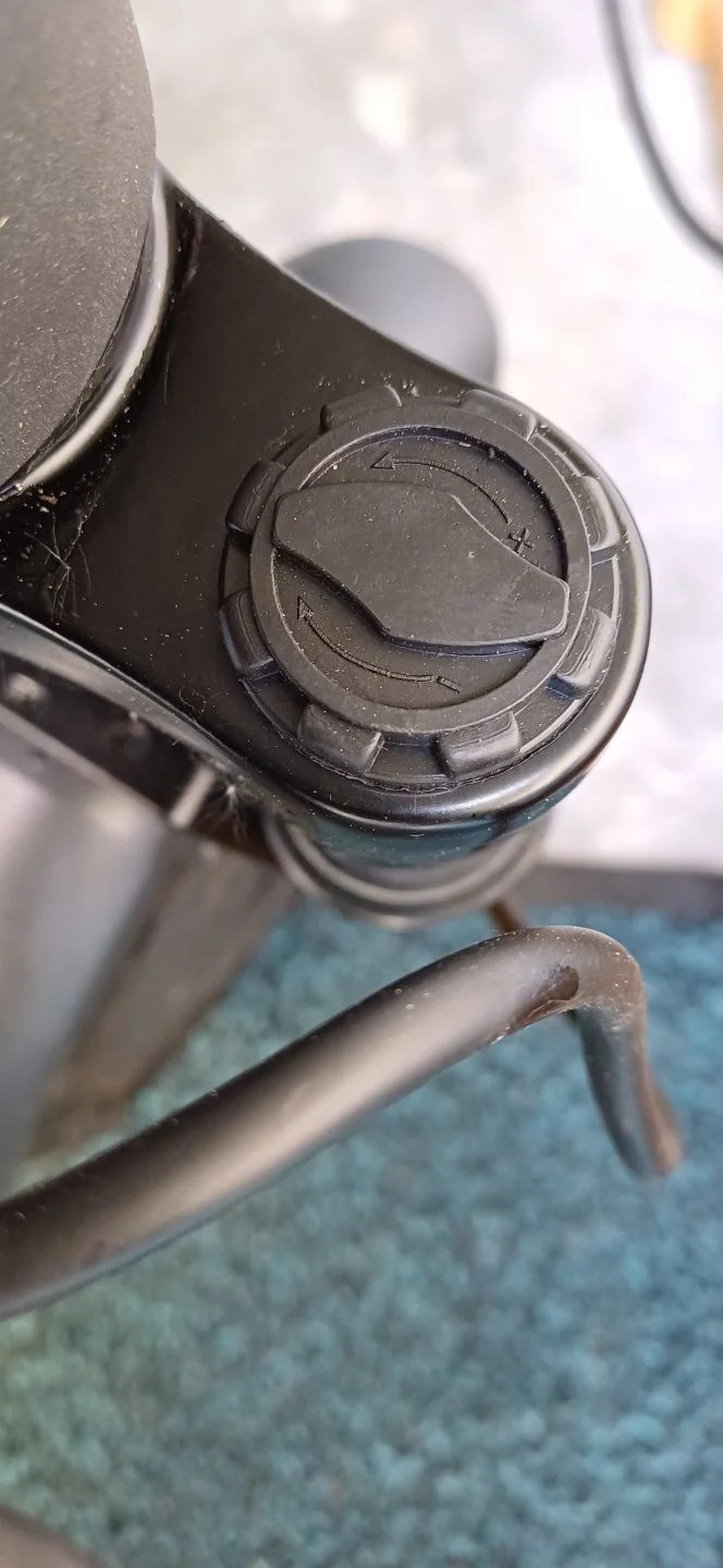

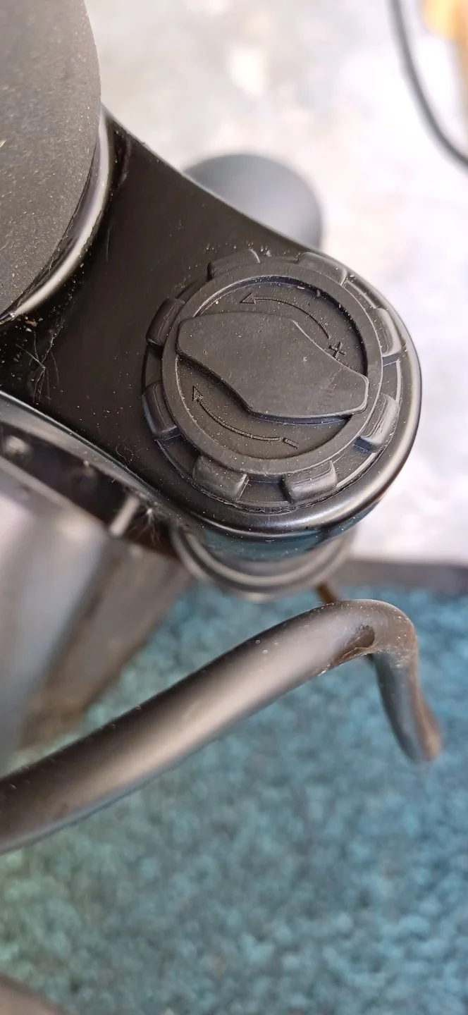

Es gab hier schon mal einen Thread in dem es um diese Federgabel ging.
Dort hatte ich auch ein Bild gepostet wie ich die entlüftungs-Löcher gegen Staub abgesichert habe.
Habe heute noch Kunststoff Kappen für die Muttern an der Gabel im baumarkt geholt.
Damit es optisch besser aus schaut.
Die Kappen kosten ca 3 bis 4 Euro und sind im 4er Pack.
was mir heute noch aufgefallen ist das ich bei der Feder Gabel mein faltschloss zusätzlich durch stecken kann zum abschließen.

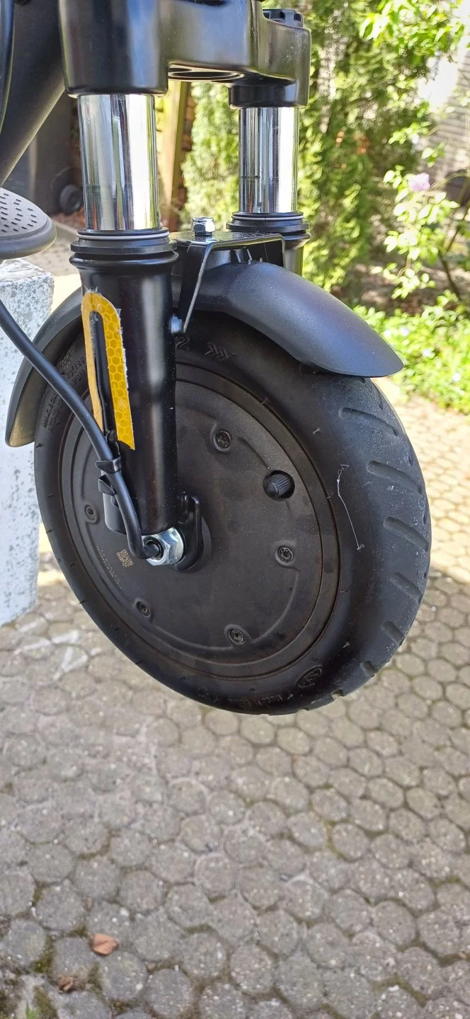

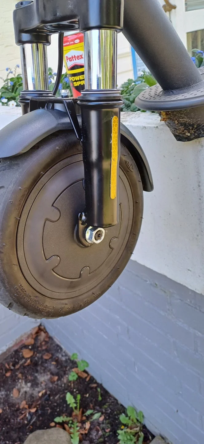

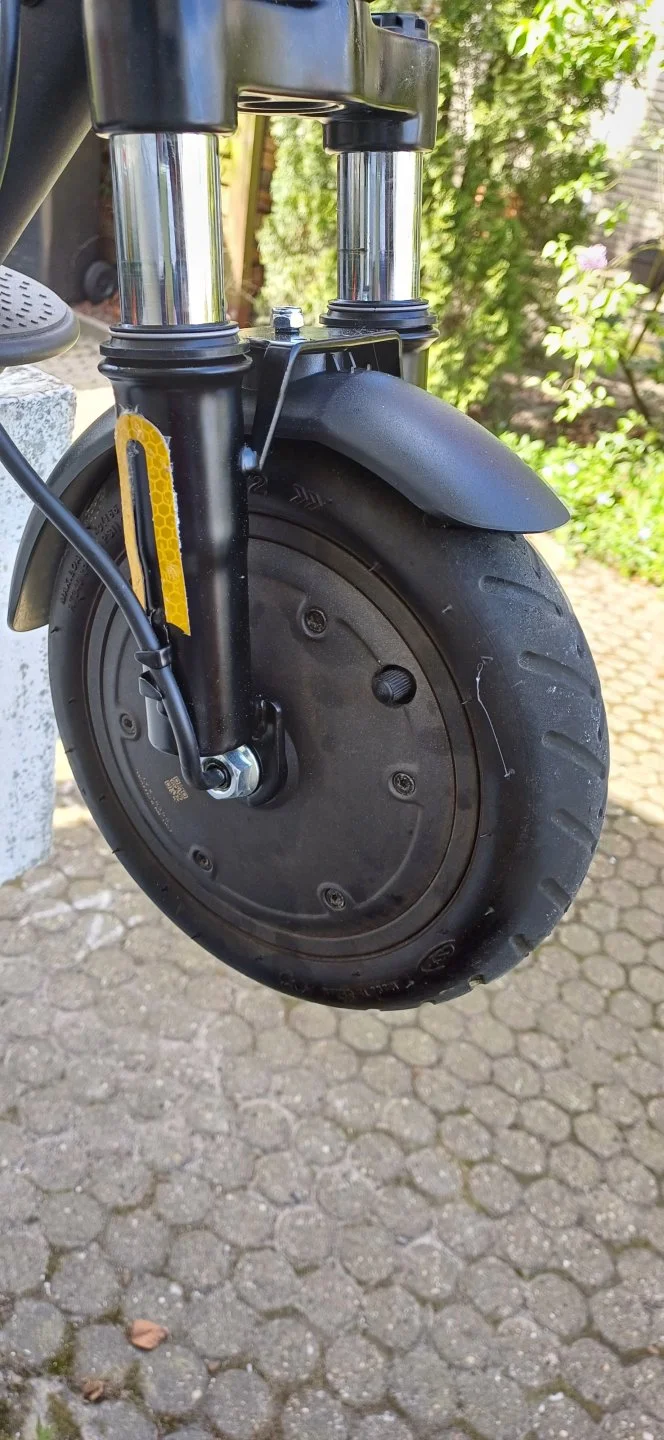

Ich habs nun auch getan, eine Probefahrt steht noch aus.
Auf dem Bild sieht das Schutzblech echt komisch aus, ich musste es auf die Strebe legen, weil es sonst am hinteren Ende, am Reifen geschliffen hat. Evtl schleife ich mir irgendwann eine Schräge Unterlegscheibe zusammen, damit ich hinten mehr Luft habe.
Nur steht meiner nicht mehr richtig😝 ich brauch den roller nur anstupsen und er kippt um.
Beim Umbaukit war ein länger Ständer dabei, den habe ich zusammen mit der 10 Zoll "Unterlegscheibe" dran geschaubt.

Wie habt ihr das denn gelöst oder fahrt ihr noch auf 8,5" Reifen?

Montiere halt wieder den kürzeren Ständer oder nimm das Zwischenstück raus.
Dann steht der Scooter wieder mehr schräg.

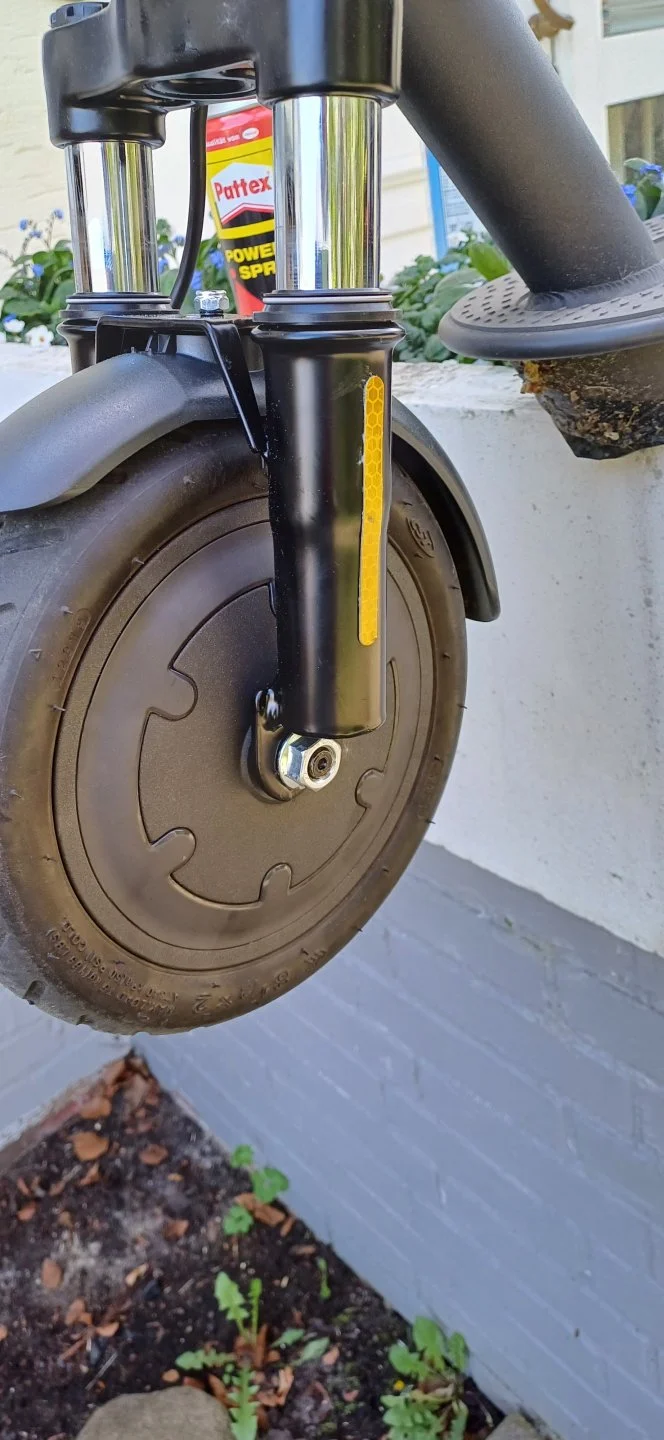

Auf dem oberen Foto hatte ich den Roller gegen den Schrank gelehnt, weil der Roller eben viel zu schräg steht.
Ich hatte vorher den Original Ständer mit dem 10 Zoll Distanzstück, da ist der Roller gar nicht mehr stehen geblieben 😅
Ich glaube er ist immer noch nicht hoch genug.
Im Zitat sehe ich noch deinen Link, danke. Werde mal schauen ob ich einen lieferbaren, einstellbaren Ständer finde
Ich habe den vom Streetbooster 2. Hätte den gern etwas verlängern lassen, aber finde keinen Schlosser, der das schweißen würde. Bin so zufrieden.
