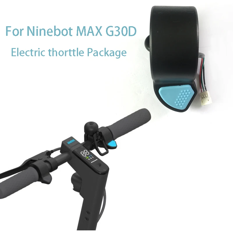

x kann dir einen schicken. Ich habe durch ihn ein Originalen G30D Daumengasregler bekommen für den Fall der Fälle ;)

Der gelbe Schalter funktioniert, auch die Messungen zeigen Werte. Aber gefühlt noch unzuverlässiger als der blaue. Es scheint ein Wackler am vorderen Kabeleingang des Dashboards zu sein. Leichter Druck auf die Kabel und der Fehler 14 ist weg. Hab nun alles mal ab- und wieder angesteckt, mit blauem Schalter wieder zusammengebaut, und warte nun auf den nächsten Fehler 14 Fall.
