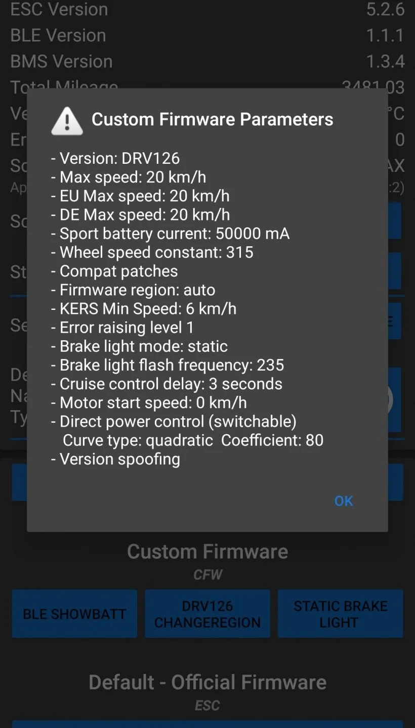

Der rennt egal ob mit oder ohne Bremse seine max Geschwindigkeit.
Wieso?
Probiere Flat curves aus, liegt an quad. curves aus eigener Erfahrung. (50A sind viel btw, mach es mal runter 😅)
Du kannst es fixen, in dem du unter 20 km/h max. speed setten kannst. Geht momentan aber nicht auf der cfw-seite. Bräuchtest einen max. Speed von ~15 km/h damit es mit 80 co. eff. funzt. Kannst mich gerne anschreiben (TG), helfe dir dabei.
In der URL deine cfw .zip (nur am PC machbar) musst du die Speed-Parameter richtig ändern, je niedriger der co. eff. desto niedriger muss der topspeed gesetzt werden. (Bei quad. curv.)
Bild ist nur ein Beispiel!
Versuche es solange, bis du deine optimale max. speed für deine co. eff. gefunden hast.
tl;dr Es Liegt an der Art und Weise, wie die Kurve agiert.
