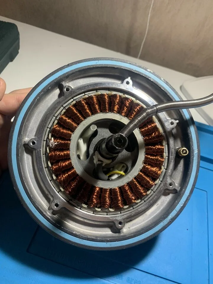

Wenn man die 7 kleinen Schrauben löst und so das Innenteil mit Deckel und Seriennummer aus der Felge drückt, guckt man auf die Dichtfläche. Ist aber im Tut ausreichend bebildert und beschrieben. Das kann man schon sehen/finden. Und da sollte man es natürlich auch wieder ein wenig abdichten.

Hier sieht man die polierte Fläche, da sollte DÜNN Dichmittel drauf:
Gegenfläche am Deckel auch entsprechend reinigen und je nach Angabe des Dichtmittels ebenso benetzen oder eben nicht...
Hast du eine Empfehlung für das Dichtmittel?

Daher habe ich beides mal kombiniert. Vorgestern habe ich das interne Ladegerät ausgebaut, weil ich zunächst einen 12V Zusatzakku einsetzen wollte um auf 48V zu kommen. Nun habe ich aber doch einen kompletten 48V-Akku (lt. Herstellerangabe 15.2 Ah 13S 5P) intern verbaut, da ich diesen noch hier rumliegen hatte. Heute habe ich dann noch einmal einen Stealth Gen.2-Motor verbaut (Gen.2 Motor im Gen.1 Gehäuse). Natürlich wurden auch vernünftige MT60 Amass Phasenstecker verbaut. Der Scooter läuft so nun im Leerlauf ca. 49-50 km/h mit einer SHFW (keine US-Region).
