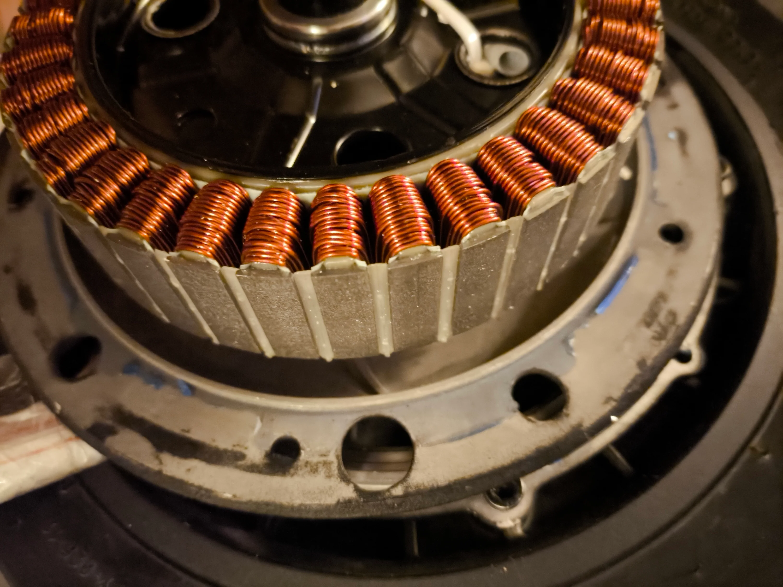

anbei zumindst ein Foto von den Wicklungen des deutschen Motors. In dem russischen Video sieht man ja den der globalen Version. Ich konnte keinen Unterschied sehen.
In anderer Stelle wurde ja schon gemutmaßt, dass nicht die Wicklungen anders sind sondern der Kupferanteil. Ich habe aber nur "Chaffeuer-Wissen" - keine Ahnung ob das stimmt ;)

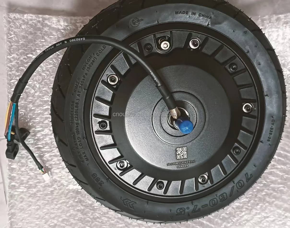

hi,
hast du den 650 watt motor von alibaba verbaut? bei ali express liegen die bei 200 € zzgl. versand
Das sieht nicht nach einen original Motor aus, schau mal auf die Beschriftung vom Reifen (auf dem Foto gut zu erkennen) max. Traglast 100kg.
Ach nee, er ist gefälscht ? 😱
Wirklich ? 🤔
Wieviele kg sollte der Reifen den sonst tragen ?
Was steht den aufem Orginal ? Was steht auf dem ABE Datenblatt ? 🙃
Achja Motor und Reifen sind 2 völlig unterschiedliche Bauteile.....
Sind dann wohl ALLE gefälscht....
Naja dann kann es mir ja WURST sein.😜
