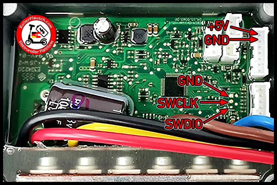

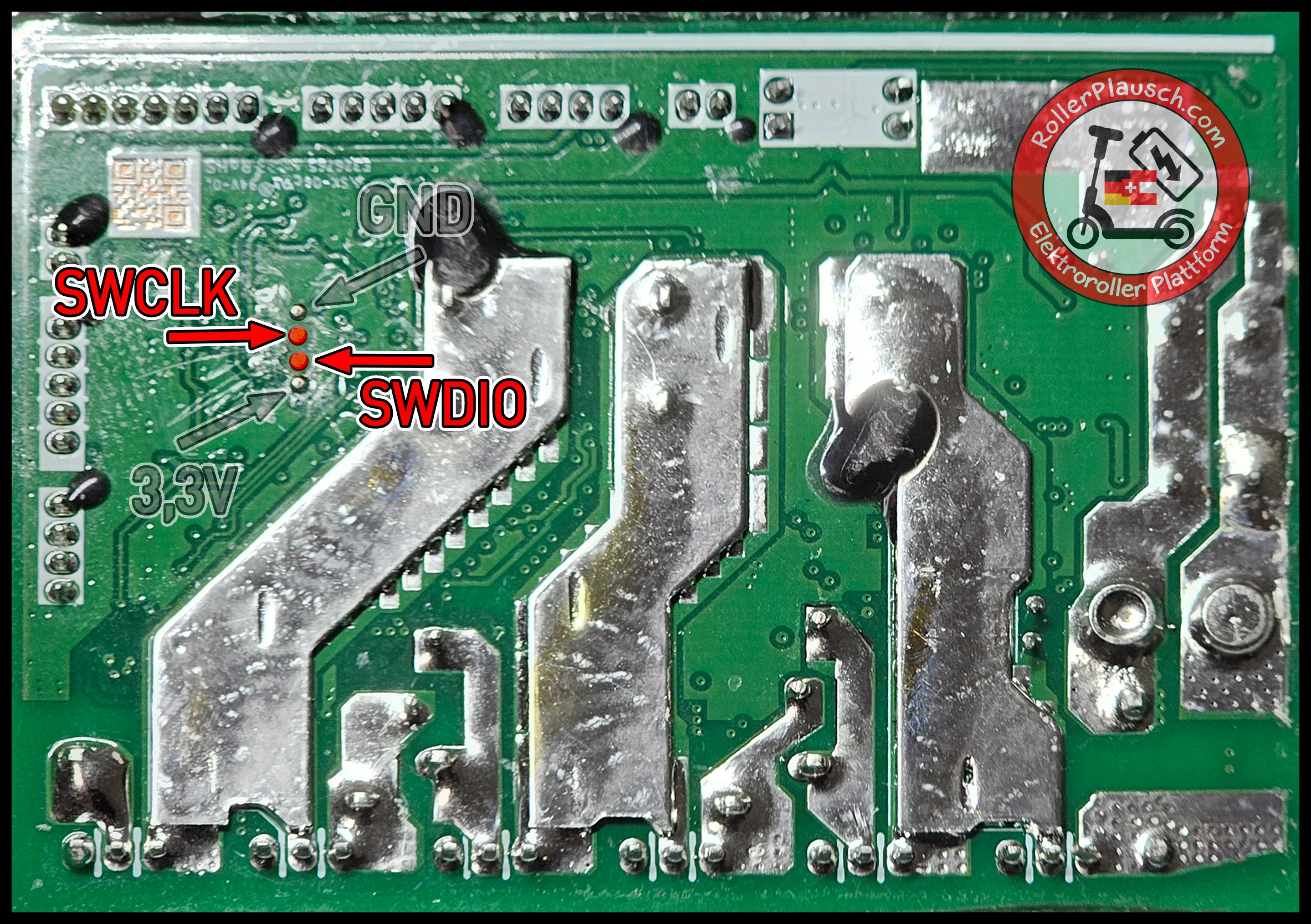

RP ✔️ 🛠️ ST-Link Tutorial Ninebot G30D/G30D II ESC mit dem ReFlasher unbricken (einfachste Methode)
