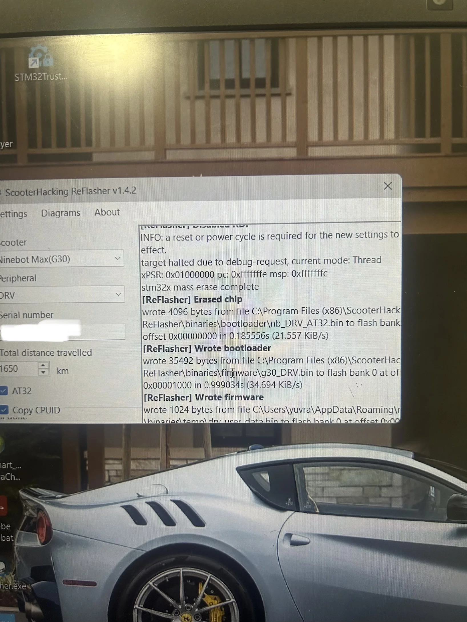

Moin irgend wie kriege ich das nicht hin auf Reflasher… steht „couldn’t connect to target“
Kann mir jemand helfen
Mit freundlichen Grüßen Chris

Du hast höchstwahrscheinlich die Kontakte nicht gefunden/getroffen. Diese Methode erfordert etwas Übung.

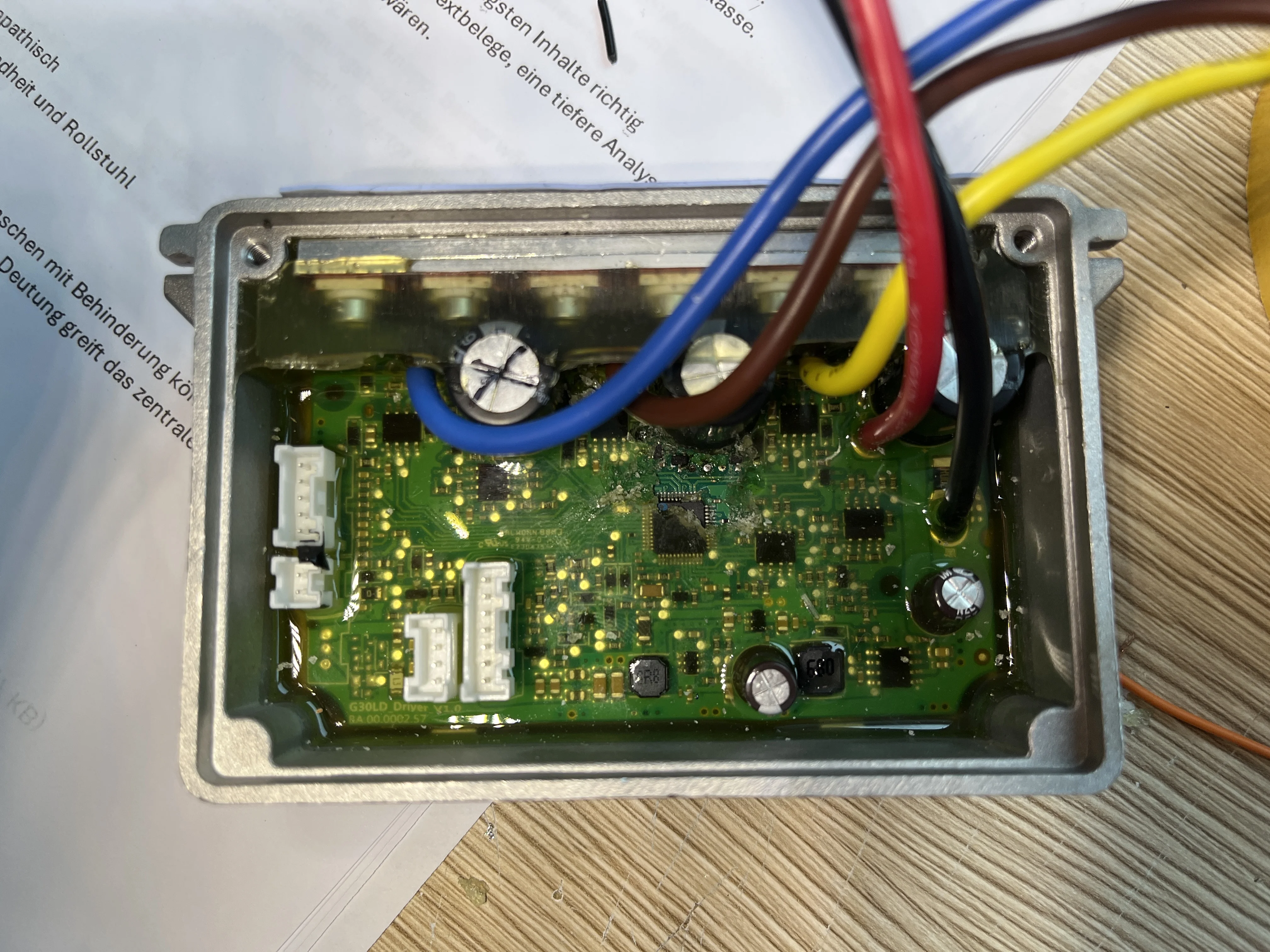

Moin,
ich habe den V1.1 ESC, den ST-Link aus dem Eingangsposting bestellt,alles wie beschrieben verkabelt. Bekomme folgende Fehlermeldung vom ReFlasher, hat jemand eine Ahnung was die bedeuten könnte? Die Voltzahl sollte doch bei 5V liegen, oder nicht?
Die grüne LED auf dem Controller blinkt 1x lang dann 7x kurz, die rote leuchtet dauerhaft.
P.S: Hab den ESC gerade nochmal eingebaut, funktioniert alles....
Beste Grüße, Holger
