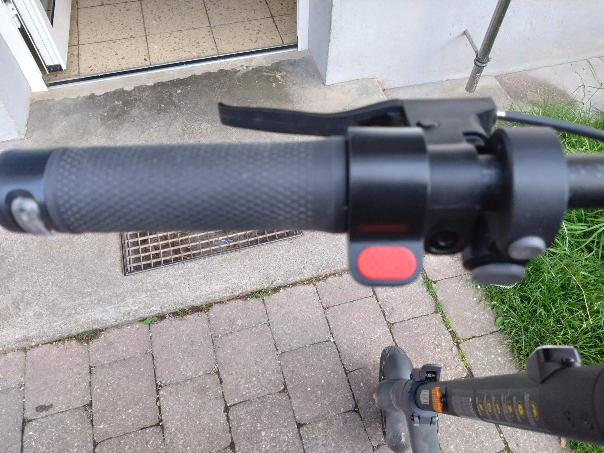

Das nachrüsten kann elektrisch wie beim G30D2 erfolgen(einfach mal beim G30D2 gucken). Allerdings müsst ihr die Nut in der Lenkerstange um die Breite der E-Daumenbremse verlängern (Ausgenommen die glücklichen die noch ne durchgehende Nut haben!
So sieht es dann Fertig bei mir aus. vom Umbau habe ich leider keine Bilder. Ist wesentlich angenehmer nur mit E Bremse zu bremsen!

Am Ende hast du 2 Gummiabdeckungen die kannst du vorsichtig raushebeln mit nem Feinen Schraubendreher. Dann siehst du 1 Schraube die musst du Lösen. Zugleich musst du das Dashboard Aufmachen und die Stecker vom Blinker abziehen. Sonst bekommst du den Blinker nicht abgezogen!. Daselbe auch für alles andere was per Kabel am Dashboard/Extra platine hängt (Blinkerschalter/Hupe). Ich habe einfach alles abgezogen was zur Lenkerstange führte. Habe für die Metallabarbeiten alles von der Stange abgebaut und dann die Nut um 3cm verlängert.
