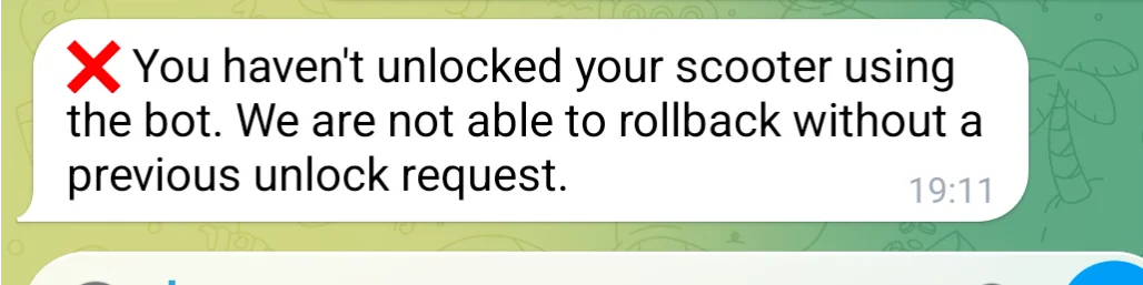

Hab aber das Problem dass es einfach nicht klappt beim E Scooter: Ninebot E45
Der erste Satz sagt es doch: Bevor du den Scooter mit dem Bot nicht entsperrst, kannst du natürlich auch kein Rollback auf original machen - du bist ja noch original.
Also lese die Anleitung in Ruhe und befolge sie RICHTIG!
Ja aber WIE aktiviert man ihn mit dem bot es gibt nur rollback und /start
Nein.

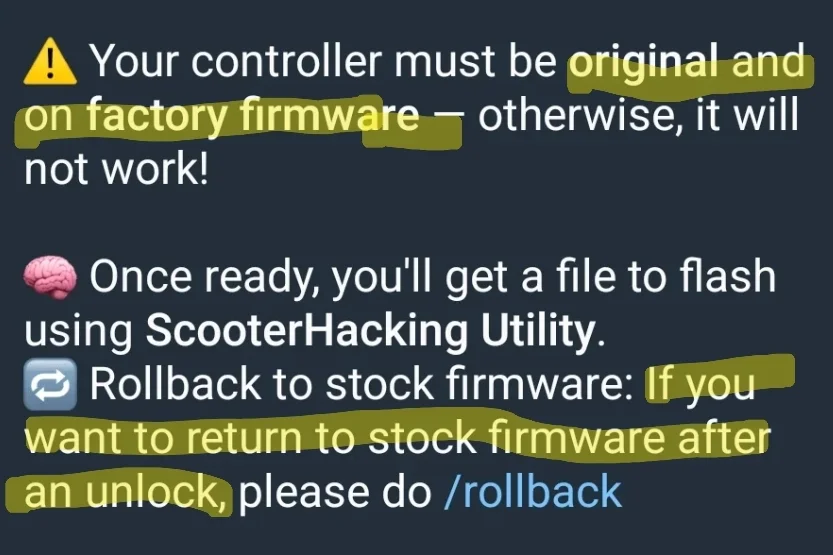

Steht haarklein in der Anleitung im ersten Beitrag, sogar mit Bildchen für Leseschwache.
Kleiner Tipp: das Rollback bei originaler Firmware nicht funktioniert, hast du ja schon festgestellt... 🙃
Es bringt mir nichts die Anleitung zum 3 . Mal bei Rollerplausch durchzulesen wo nur gezeigt wird DASS /start eingegeben wird und dann das rollback durchgeführt wird. Schon traurig dass man dann sowas unnötiges schreiben muss... Es war hier nie die Rede von einer originalen Stock Firmware sondern von der neuesten DRV 2.7.2 Firmware bei dem E45. Diese Fehlermeldung ist mir beim G2 MAX heute ebenfalls angezeigt worden verschwand aber dann und ich konnte das rollback ohne Probleme durch
Dann lies es ein 4. oder 5. Mal, bis du es RICHTIG gelesen hast. WO?? bitte steht, dass nach /start dann Rollback eingegeben werden muss?? So blöd kann man doch nicht sein.... Sorry.
Und was ist die neueste 2.7.2- doch wohl eine Origialfirmware, mit der Original App upgedatet oder etwa nicht? .. Man, man, du verstehst wirklich nichts.
Nochmal: Rollback ist NUR DAFÜR da, einen geflashten Scooter wieder auf Original zu bekommen!!

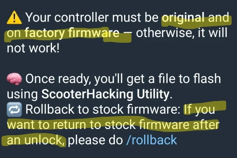

Im Prinzip ist es egal wo das steht ob man dann /rollback eingeben muss oder nicht. Alle Guides zeigen es so dass man die DRV Flash Sperre aufheben kann nach dem Update muss man diesen donwgrade bot verwenden und dann durch /rollback kann wieder downgegradet werden. Musst Mal besser lesen, habe EXTRA geschrieben dass das mit dem max G2 bei mir funktioniert hat nachdem er auf der neuesten DRV Version war
Außerdem steht da nicht nur Originalfirmwarw SONDERN AUCH Factory Firmware und die DRV 2.7.2 ist NICHT die Factory Firmware. Schade dass das auch missverstanden wird
Klar, ist dich immer völlig egal, was wie in welcher Reihenfolge durchgeführt wird ... 🤣🤣.
Völlig falsch. Erstmal gibt es hier nur EINEN Guide- wenn du irgendwelche ominösen yt-Videos meinst, dann halt dich an deren Ersteller.
Auch falsch. Ein Rollback ist ausschließlich dafür da, nach einem Downgrade, dem Entfernen der Tuningsperre und Aufspielen von SHFW wieder zurück auf die Origialfirmware zu kommen. Sagt der Name "Rollback" doch schon 😉.
