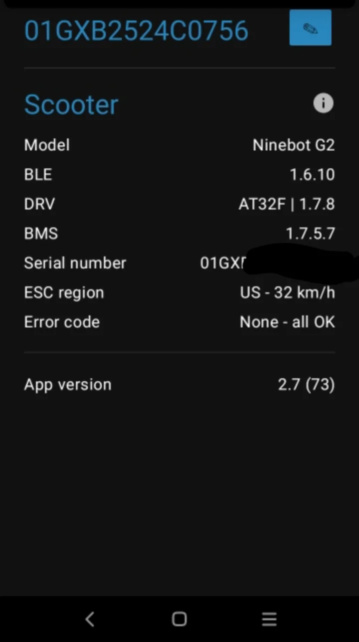

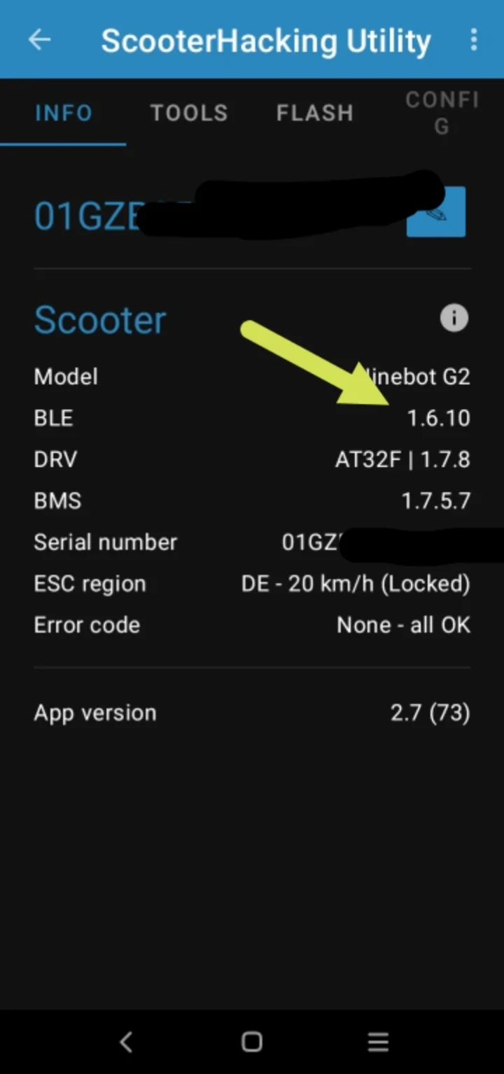

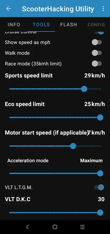

Gerade BOT ausgeführt - > Die zur Verfügung gestellte DRV änderte die Seriennummer von 01GZ...., auf 01GX.... , Mit unten im Bild einsehbaren Einstellungen komme ich auf 25 kmh D, und 27 kmh S Mod.
➡️ DAS EINZIGE WO ICH MICH FRAGE OB'S ETWAS AUSMACHT, DRV GESTERN AUF DRV 1.6.10 GEÄNDERT (GELB. PFEIL) ???

JA, ist alles so in ordnung. Stell die Region auf US und schalte den Speed Modus ein und schiebe den "Sports speed limit Schieber" ganz nach rechts, dann hast du 35 km/h.
