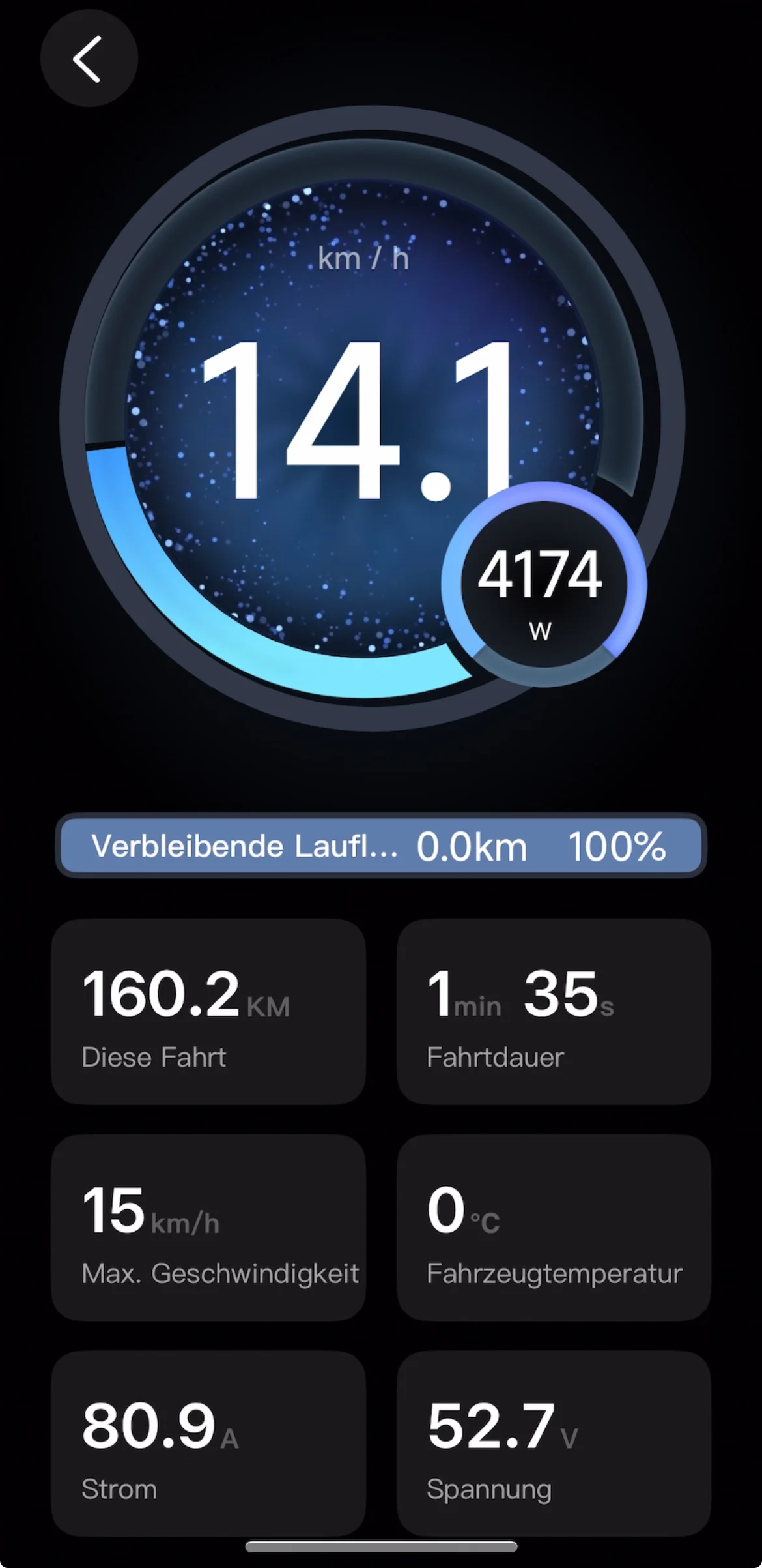

Der beschleunigt untenrum richtig schlecht obwohl 35A eingestellt sind. An den settings liegt es nicht und laut der Segway Mobility App zieht er 4kW was sich aber überhaupt nicht so anfühlt. Ab etwas höherer Geschwindigkeit zieht er dann deutlich besser. Neuer 48v Akku ist drin aber mit dem alten Akku war es genauso. Spannung bricht auch nicht extrem ein.

Btw. die 4 KW (4000Watt!) sind Humbug, keine Ahnung wo die Messung herkommt. Selbst bei einer kurzen Peakleistung bei 60 Ampere sind das nur ~2900Watt maximal. Bei 4KW würde dir der Motor durch drehen beim Anfahren, das hat vielleicht ein DualTron mit 72V Akku und mit einem Motor aber kein Ninebot, der Motor würde dir da auch ratz fatz weg schmelzen.

Ist mir auch selbst bewusst, dass das auch keine echte 4kW sind, jedoch steht diese Messung so auf der Segway App. Laut der App: rund 80A Peak und 4kW. Kann natürlich ned sein, das ist mir bewusst. Ich verstehe aber nicht genau was du meinst mit: die Frage hast du dir selbst beantwortet. Achso, und das mit dem ,,fast gleichen Controller“ war natürlich als der gleiche Controller gemeint. Habe da wohl schneller getippt als ich denken konnte. Ist natürlich der gleiche Controller.
