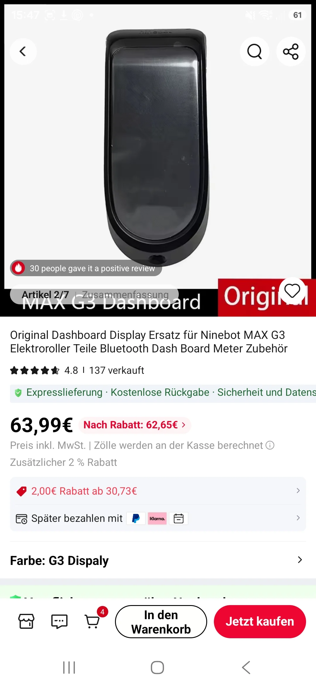

Dafür habe ich dieses Dashboard bei AliExpress gefunden:
Original Dashboard Display Ersatz für Ninebot MAX G3 Elektroroller Teile Bluetooth Dash Board Meter Zubehör
Meine Fragen dazu:
1. Kennt jemand genau dieses Dashboard bzw. hat es schon jemand beim MAX G3 verbaut?
2. Ist das Dashboard qualitativ in Ordnung und kann man es bedenkenlos verwenden? In den Bewertungen habe ich teilweise etwas von Brandgefahr bzw. Überhitzung gelesen. Hat jemand damit Erfahrungen?
3. Wenn ich das neue Dashboard einbaue: Wird die US-/Global-Region bzw. die Freischaltung dadurch automatisch aktiviert, oder muss man danach noch etwas über Software/App/PC einstellen?
4. Wie läuft das mit der Seriennummer? Wird beim Einbau automatisch eine andere SN übernommen bzw. muss die originale SN anschließend wieder eingetragen werden?
