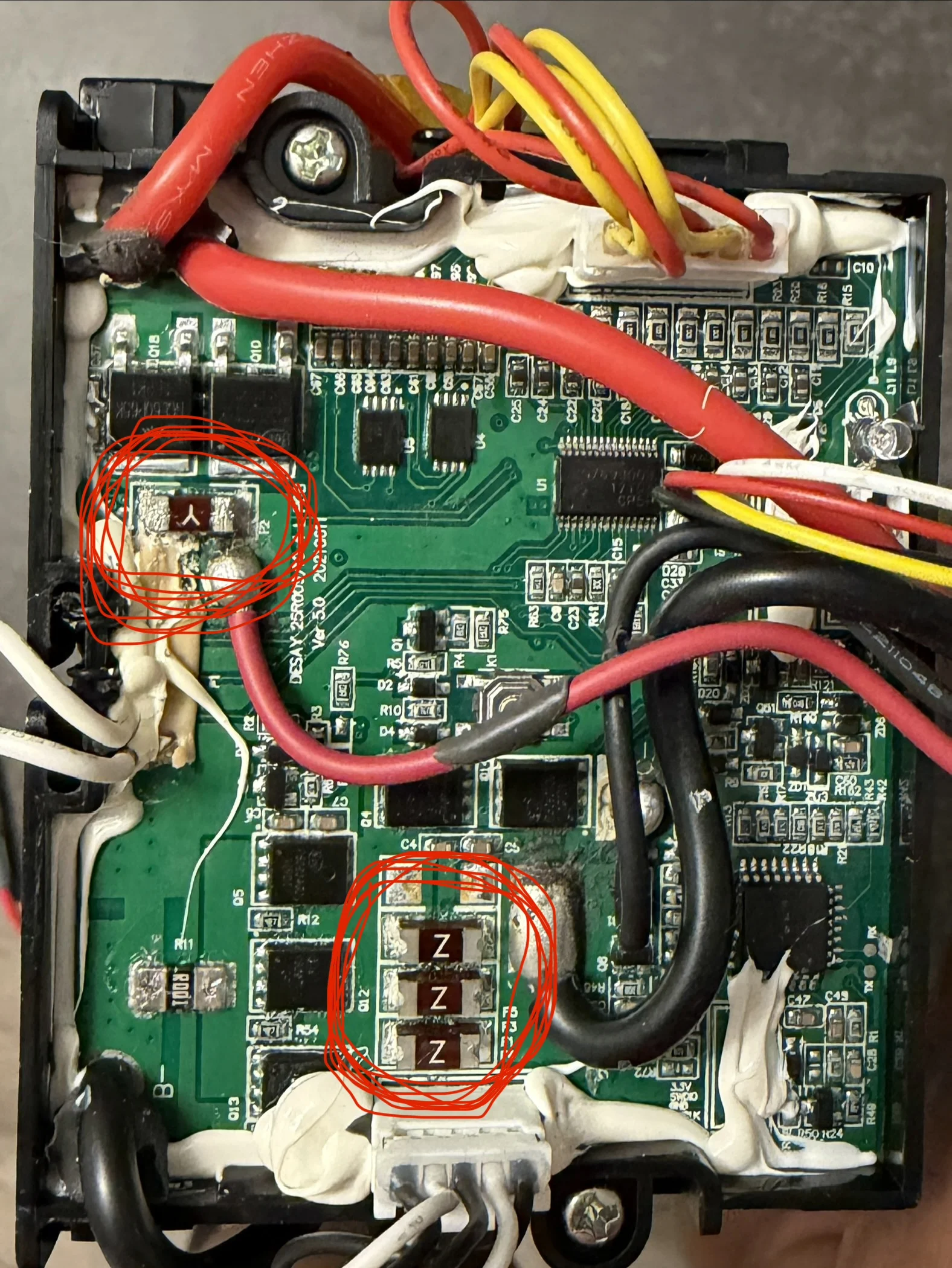

Ja habe ein neues Ladekabel gekauft lädt nicht das mit dem internen Ladegerät habe ich auch probiert. Da tut sich garnichts. Habe auch mit dem Multimeter gemessen, Strom kommt bis zur Platine aber es lädt einfach nicht.

Gehäuse vom akku hab ich komplett unten, BMS freigelegt damit ich messen kann ob überhaupt strom bis zur Platine kommt. Strom kommt an.
Ich trenne mal das BMS für eine weile und Probiere es nochmal.
