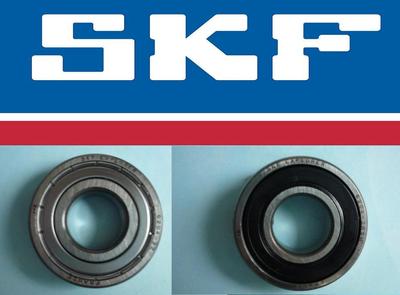

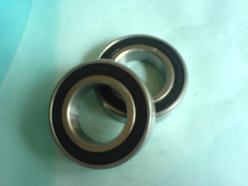

Wichtig ist doch die Bezeichnung und was du bekommst. Keiner legt die Hand für einen eBay Verkäufer ins Feuer. Kauf doch in einem Kugellager Fachshop und Safe.
Kugellager 6001 2RSH​
Ich wollte nur wissen ob ich mir das richtige rausgesucht habe. Nichts weiter.
1 Stk. Rillenkugellager 6001 2RSH / 2RS Herst: SKF/FAG (je nach Lagerbestand)
2RSR / 2RSH = beidseitige gummierte Abdeckung
Innen (d): 12mm
Außen (D): 28mm
Breite (b): 8mm
Alternativ hier, wesentlichen auch günstig ins. Porto, da habe ich meiner her: 2x Hinten (6003, link zu kugellager-shop) u. 2x Vorne (6001, auch zu dem Shop)
Für 13€ rundum eine sehr gute Alternative zu Amazon und co.
Dann kaufe die, die im TuTo stehen und dir jetzt 3 x empfohlen worden, damit ist ja auch deine Frage 4x beantwortet und erübrigt sich schon durch das TuTo. Sorry aber man kann sich auch anstellen.
Und es kommt halt wie ich schon schrieb, eben auf die Endung 2RSH an ! Sonnst kannst ja gleich wieder Spielzeug einbauen.
Gut dann erkläre doch mal den Unterschied zwischen 2RSH und 2RSR?
