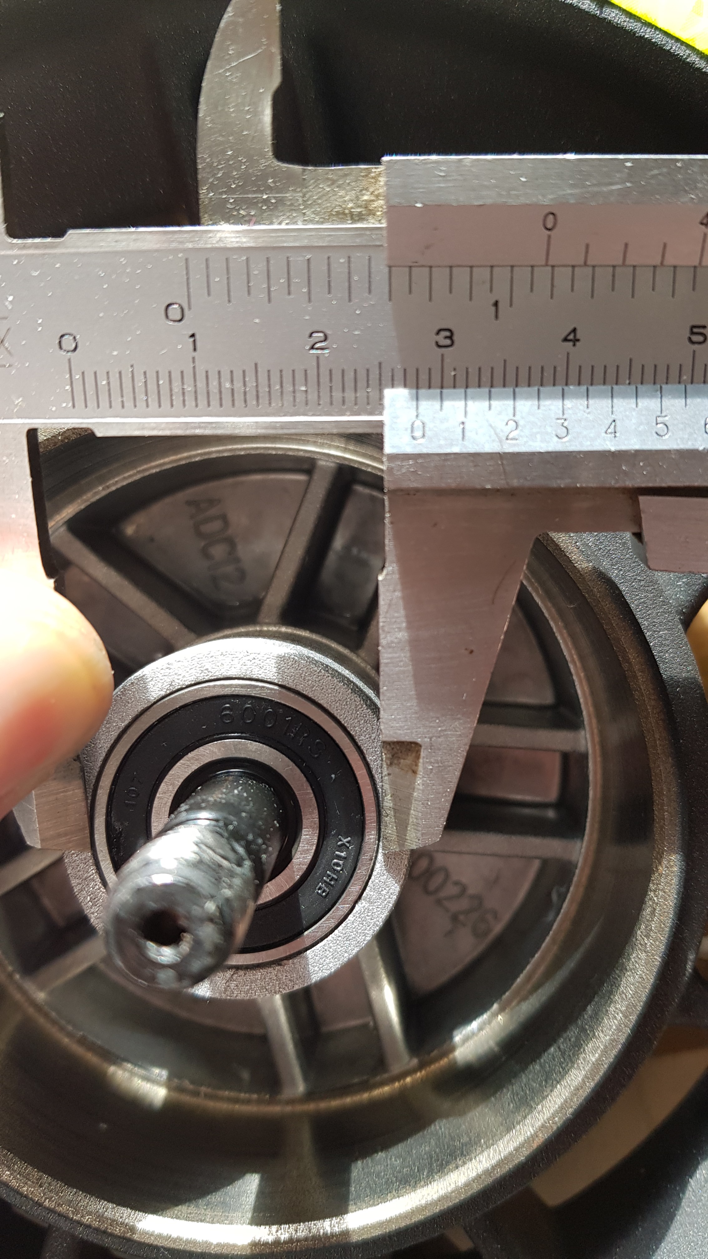

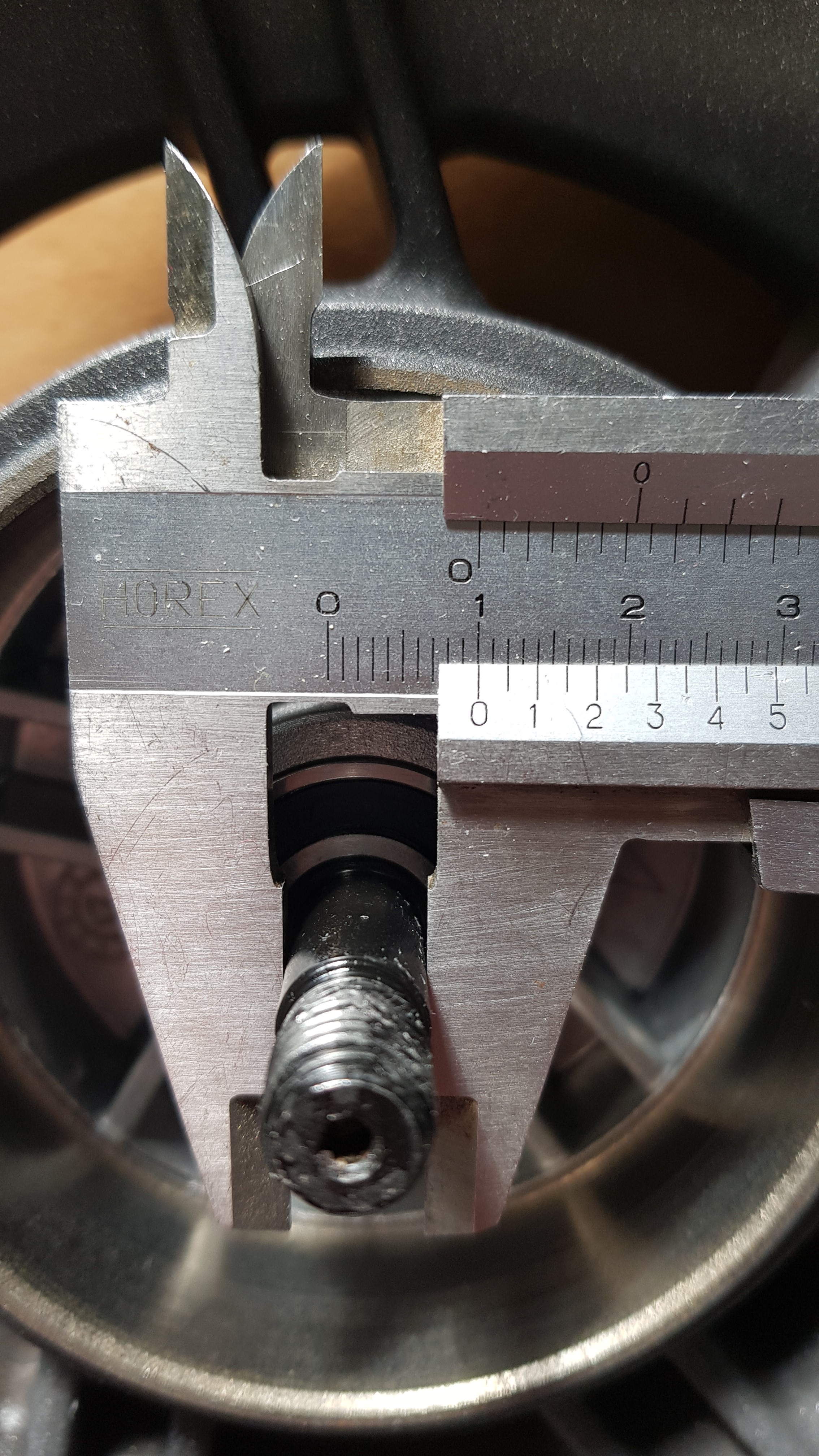

Bei meinem Segway Ninebot Max G30D II, Baujahr 2021 haben die Lager im Vorderrad jeweils einen Außendurchmesser von 28mm und Innendurchmesser von 10mm.
Hierzu siehe bitte Fotos im Anhang.
Über die Höhe (Stärke) der Lager kann ich leider noch keine Angaben machen, da ich diese noch nicht ausgebaut habe.

PS: Beim 1 Bild tuhst du an der Falschen stelle messen, da wo das Lager sitz ist die Welle Dicker(12mm)

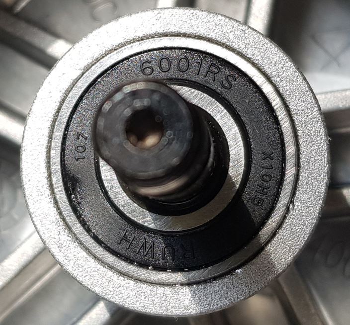

So ein Originallager, mit vom Rost angefressenen Kugeln, ist doch nicht mehr zu retten, oder?
