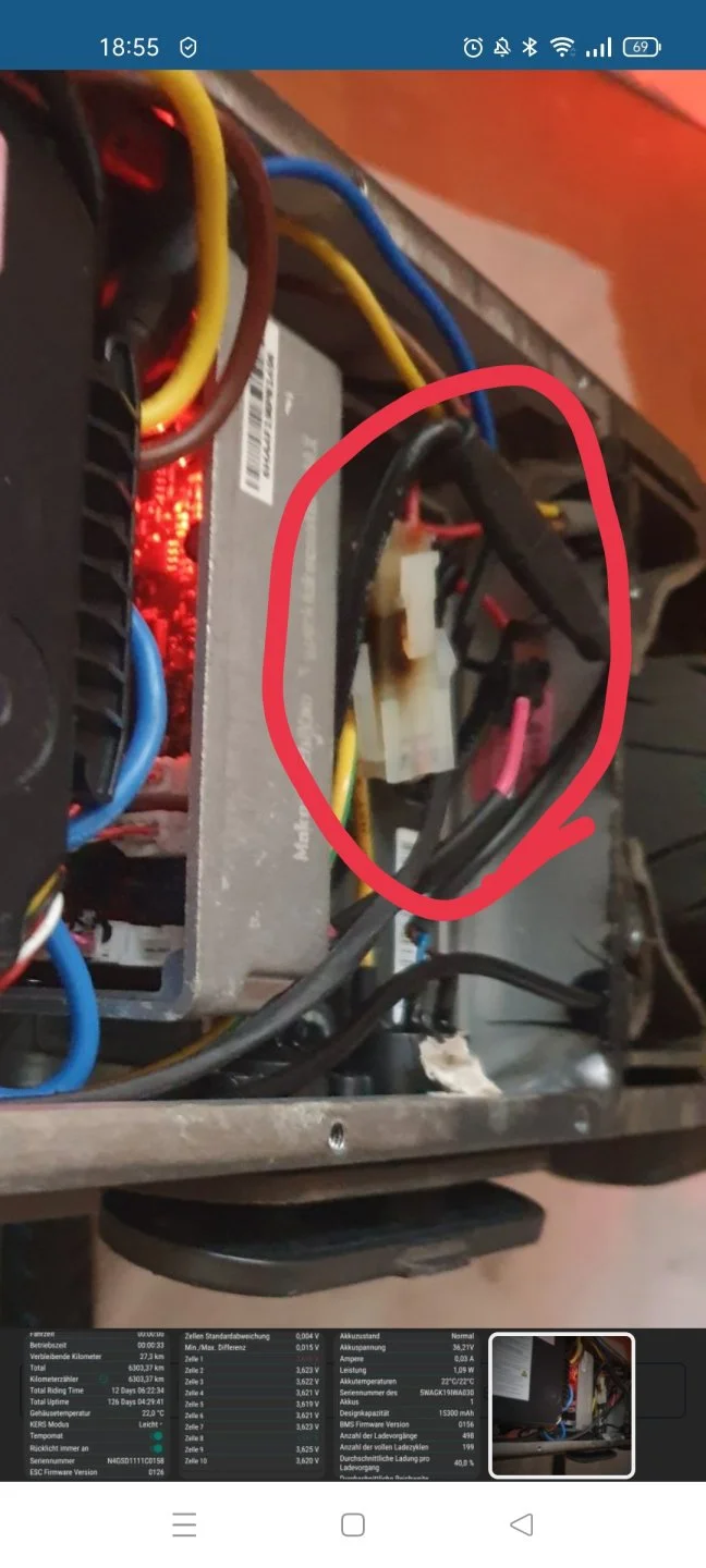

So nun ist mir was aufgefallen unzwar habe ich den Scooter auf den Kopf gedreht und den Unterboden aufgeschraubt ..Kabel scheinen alle noch im guten Zustand zu sein ,und Steckverbindungen auch alle richtig drin zustecken nur ist das normal das wenn ich den Scooter am Dashboard anschalte ,dass das BMS wenn ich von der Seite rein schaue eine rote leuchte leuchtet???(Siehe Anhang)

Das was du BMS nennst ist der Controller!
Das BMS ist IM Akku verbaut.
Und auf dem Bild sehe ich auf Anhieb einen augenscheinlich verbrannten Stecker !

Der Stecker ist sogar geschmolzen .

Der ist leicht dunkel da hast du recht ...meinst du die Steckverbindung könnte der Fehler sein warum er sich nicht mehr laden lässt ?
Wenn der Akku blau blinkt ,der Controller rot leuchtet ,das Schnellladegerät in Ordnung ist ...kann es ja nur noch an der Steckverbindung oder am internen Ladegerät liegen..oder sehe ich das falsch ?
Ich denke eher dass dein internes Ladegerät defekt ist und der Stecker sollte auch mit gewechselt werden .
