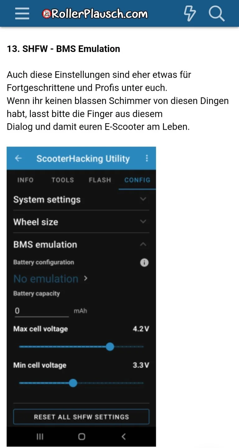

Siehe SHFW - Anleitung: https://rollerplausch.com/threads/shfw-anleitung-2022-scooterhacking-utility.3753/
Danke für den Hinweis.
Das gibt es aber nur mit dem xiaomi Scooter controller. Wenn ich die Batterie wo anders anschließe, zählt das 19A Limit, da ja keine Kommunikation stattfindet.
